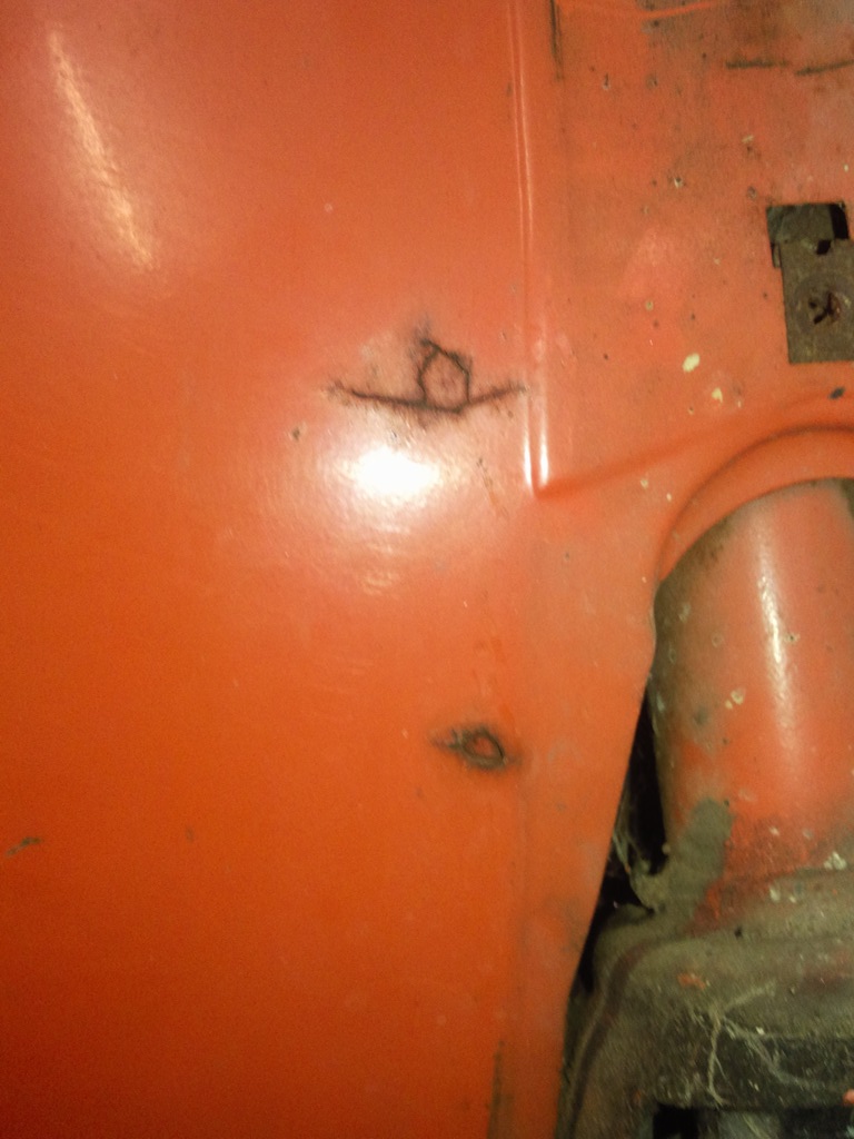

hier nen bild der stelle wo es sich löst
und hier von der karre an sich

hab noch ma nen bild gemacht da man es sehr schlecht sieht.
geht noch bis ca. ans schloß und dadurch ist der ganze rahmen weich-instabil.

Liegt der Bereich hinter der Kaskade? Dann würde ich eher von draussen dabeigehen. Allerdings: wenn geschweisst wird, sieht man das eh' von beiden Seiten ...
Ich glaub kaum, dass sich das löst. Etwas Luft zum Holm hin, ist eigentlich normal. Das Ding ist ja schliesslich nicht verklebt. Wenn sich das lösen sollte, müsstest Du eigentlich sehen, wie die originalen Schweisspunkte aus dem Blech gerissen werden.
Edith zum Bild
Bearbeitet von Motorhuhn
Edith zum Bild ? geht das Papier durch? An der Stelle durchgehenden Schweisspunkte? Und ohne zu reissen? Dann dürfte das von Vornherein nicht korrekt geschweisst worden sein.
:crybaby:
genau so hab ich auch geschaut.
dürfte genau neben der kaskade anliegen,direkter sichtbereich quasie.
der olack wird drann glauben müssen....
paar stellen mehr oder weniger :thumbsdown:
geht durch, von vorne 2 punkte
innen ca. hier
Bearbeitet von haltso
