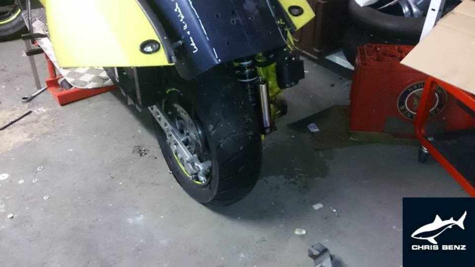

Mein hinterrad steht mit dem kit zu weit links. Hab die schwinge rechts gekürzt und die jockeys silentbuchsen verbaut. Bei s&s auf der seite sind die hinterräder auch teilweise offensichtlich zu weit links. Ist das normal? Würdet ihr das so lassen? post-7023-13962612697504_thumb.jpg
Mich würde es stören.Hast dir soviel Mühe gemacht,da würd ich nochmal bei gehen.kannste ja bei der nächsten Motorrevision machen-Zylinder muste ja eh nochmal bei.
diese woche wird da auch definitiv nix mehr passieren. werde, wie du schon schriebst, wahrscheinlich eh den motor nochmal raus nehmen müssen... werde es dann angleichen. von der traverse muss dann aber noch mehr abgetrennt werden - irgendwie nicht im sinne des erfinders. :-/

Wundert mich dass es bei dir soweit links sitzt. Bei mir ist die Schwinge um die Breite der beiligenden Buchse (S&S Kit) gekürzt. Und das sind genau 10mm. Ist zwar nicht 100prozentig mittig aber annähernd. Du hast auf jeden Fall zuviel Versatz. Bei mir sitzt dafür das Nummernschild zu weit links :wacko:.

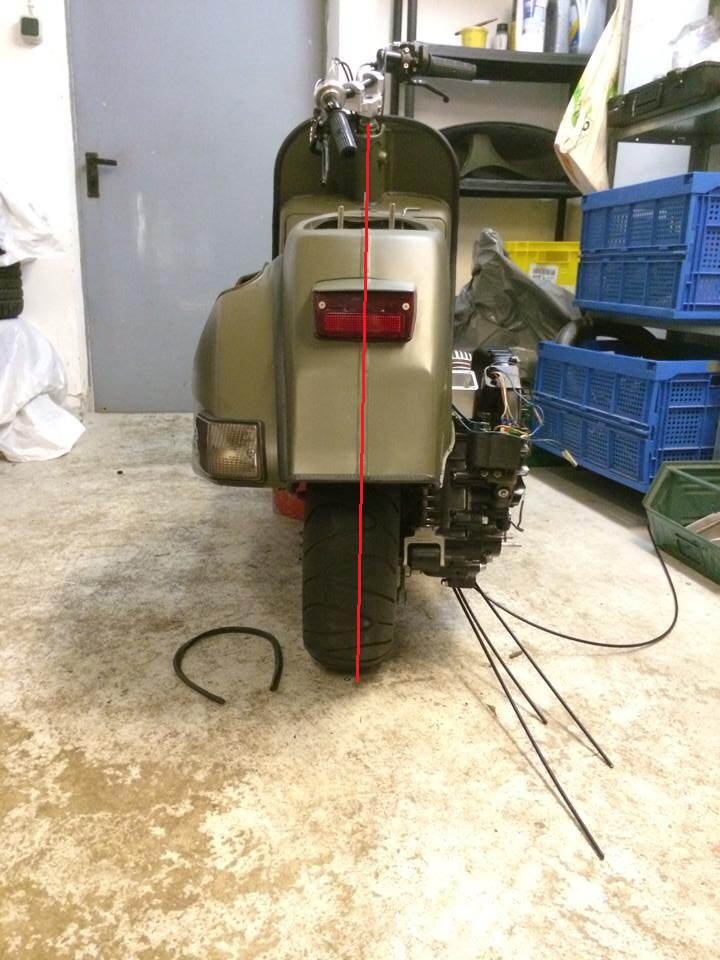

aber ich kann mir beim besten Willen nicht vorstellen das sich der Rahmen exact waagerecht verzieht... wenn das so sein sollte müsste der Reifen auch schräg auf der Straße stehen.
Sieht komisch aus auf dem Foto, ist jedoch versetzt, geht auch m.E. nicht ohne den Dämpfer zu versetzen

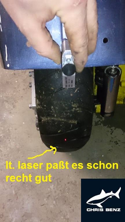

Boah!Lasertechnik bei unseren Kisten.Was kommt als nächstes?
das ding ist praktisch und auch nicht teuer, zwar etwas zweckentfremdet, aber was soll´s
klick
ich hab mit zusätzlich ´ne halterung gebastelt, so dass ich beim genauen messen ( dass auf dem foto ist ja  pfusch, der nur etwas veranschaulichen soll ) eigentlich recht genau sagen kann, ob alles vernünftig paßt.
spurversatz finde ich nämlich kacke und von daher möchte ich es halbwegs genau haben - zumindest was man so mit hausmittelchen erreichen kann.
der Versatz ist laut s&s normal... bei mir ca 7-9mm...
da muss irgendwo anders ein Fehler sein Prüf die jb silentblöcke sind diese ganz versenkt? hast du die Distanz von s&s an der Traverse verbaut?
ich müsste die jb Blöcke 1x tauschen und dann noch nacharbeiten
und wie sollte sich der Rahmen verziehen beim schweißen ? besonders in dem Bereich... es wurde doch keine 500mm Schweißnaht gezogen?post-29124-13970786625595_thumb.jpg
hm, da hab ich aber was ganz anderes gehört
das ist echt zu stark aus der spur und das ist beim fahren kompletter bullshit und ich glaub auch nicht an einen perspektivenfehler durchs foto alleine - da hättest du den motor original lassen können und nicht zig euronen versenken müssen -, fahr da mal mit schneller in  kurven - selbst auf ein graden strecker wird das unangenehm sein .
