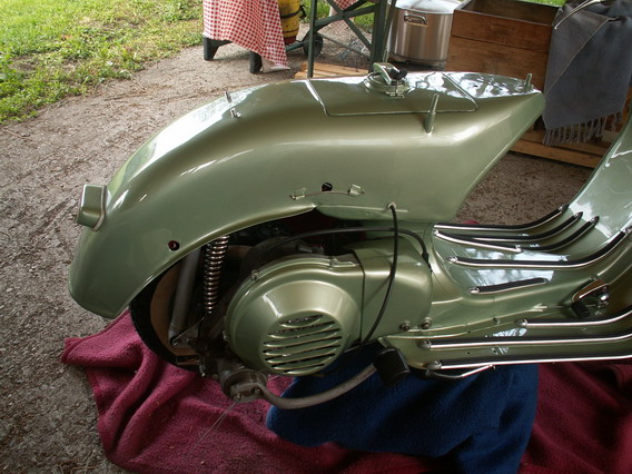

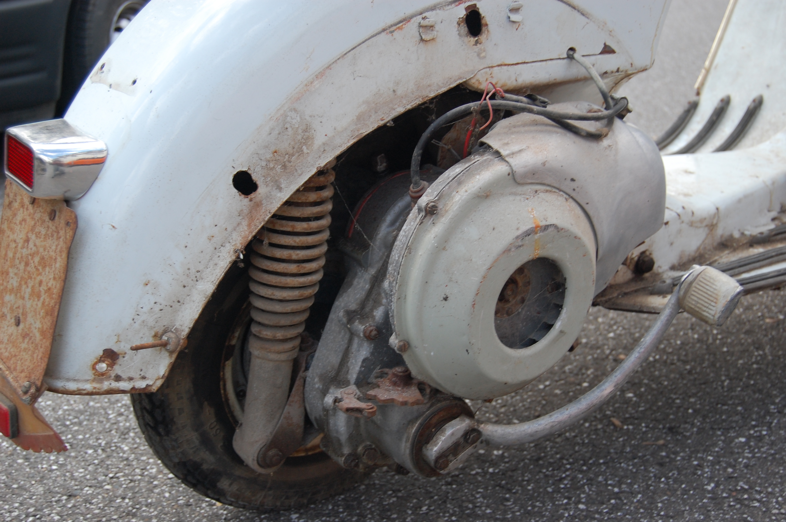

hab dir mal ein foto von meiner angehängt...wird dann wohl die variante "in einem" sein...
falls da iwas ned so ganz original aussieht dürft ihrs mir gerne sagen..
is meine erste große wespe, und gerichtet werden will die au noch und dann eben so dass alles wieder seine richtigkeit hat ;)

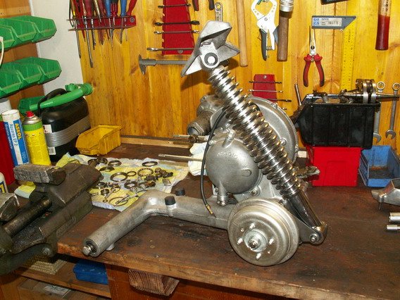

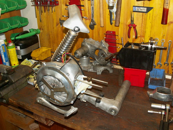

bei der anderen variante wird die feder mit einem der beiden bolzen, die den motor in der schwinge halten von unten verschraubt.

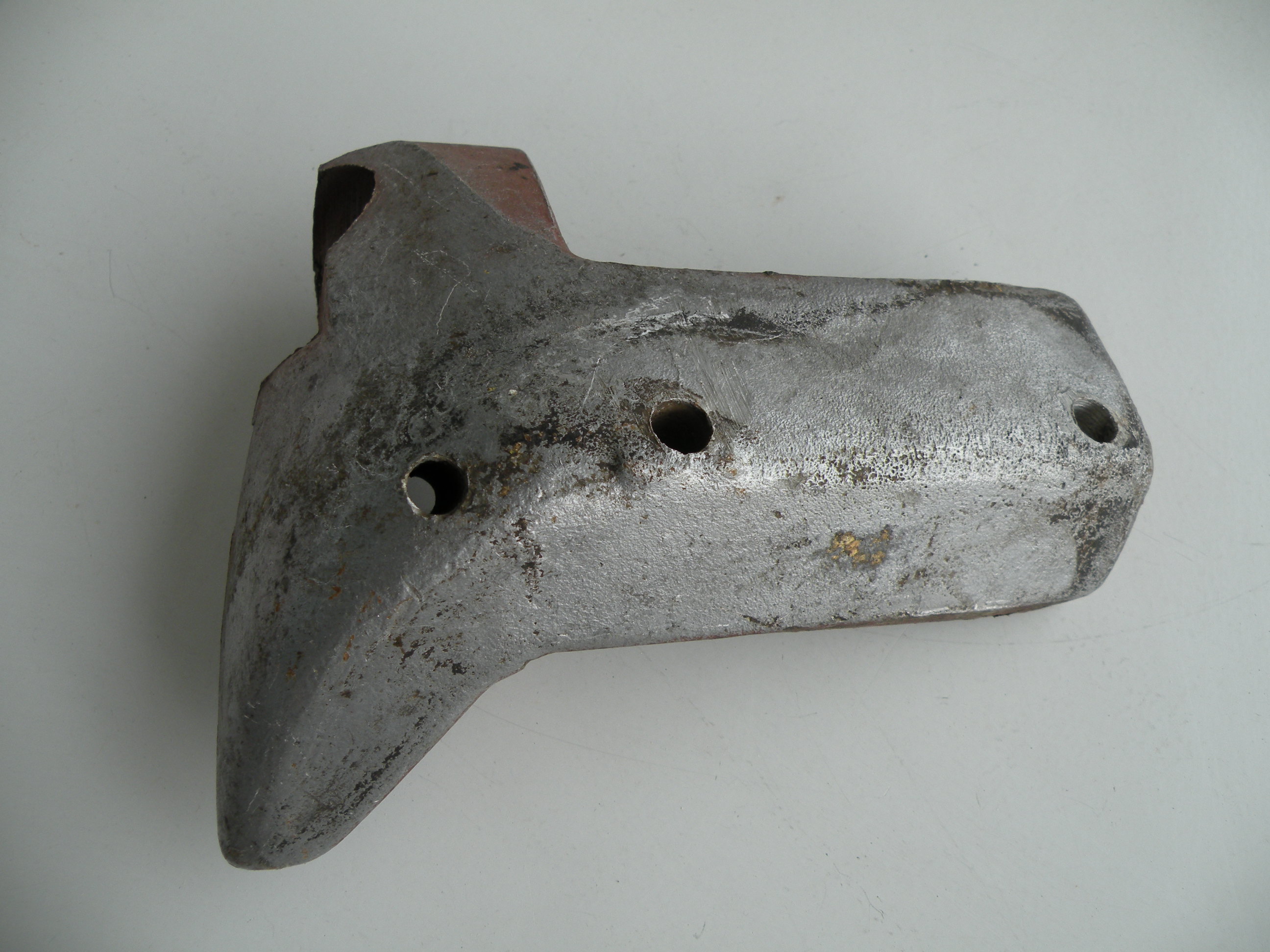

1. Könnte ich also erstmal auch auf ein "Feder/Dämpfer ZUSAMMEN System" einbauen? Passt das? Wäre ja leider nicht mehr originalgetreu.
Ja könntest Du, aber dann brauchst Du unten auch eine andere Aufnahme.
2. Hat jemand noch eine Idee, wo ich die Aufnahme für Feder/Dämpfer GETRENNT abstauben kann? Hat vielleicht jemand davon ein Detailfoto?
Wenn auf egay - oder bei mir. Eintausch möglich, wenn Du beide Portos übernimmst und was für die Kaffeekasse drauflegst :thumbsdown:

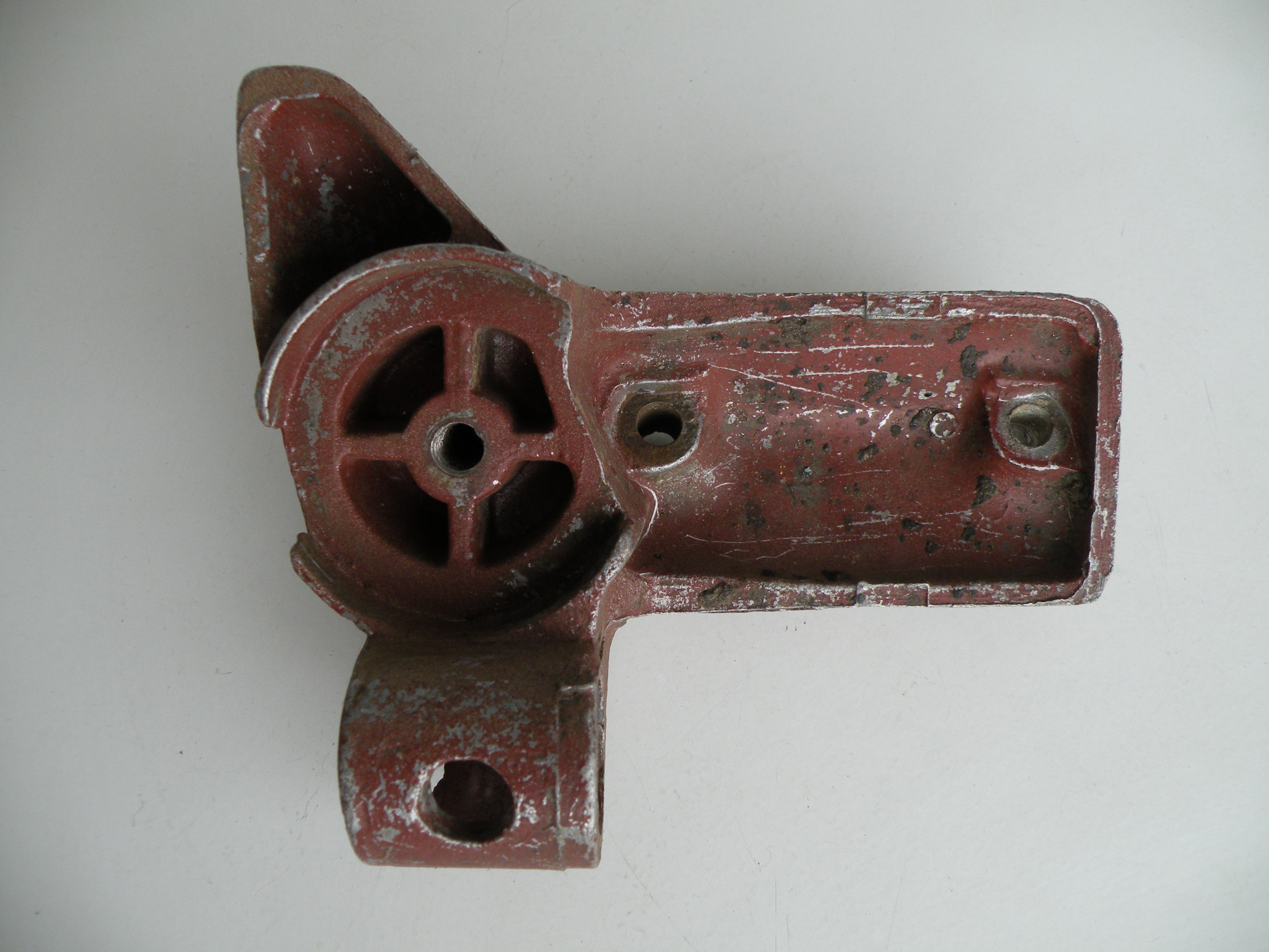

Vielen Dank für das Foto!
Was mich noch wundert, sind die Vertiefungen an den Schraubenlöchern, da bei der Aufnahme für Feder/Dämpfer-Zusammen diese Vertiefungen nicht vorhanden sind. Müsste deshalb nicht am Rahmen eine Vorrichtung sein, oder etwa noch Distanzstücke dazwischen montiert werden? Die Aufnahme "Zusammen" liegt ja flächig/bündig im Rahmenblech an.
Ich bin mir noch etwas unschlüssig, auch bezüglich der unteren Aufnahme. Hast Du dazu vielleicht auch eine Detailaufnahme, wie das GETRENNT montiert ist?
Wäre für Dich auch ein Verkauf der oberen Aufnahme interessant, statt zu tauschen?
werner
links für zusammen rechts für getrennt
Verkauf wär auch OK - allerdings wird sowas nicht verschenkt ...

Der oben abgebildete Halter stammt nicht von der VM1 sondern von älteren Modellen bis 1952. Die 2 Bilder zeigen das originale Teil für die VM1. Es wird mit 2 M9-Schrauben mit seitlicher Anfräsung und 2 flachen Muttern fixiert. Vermutlich passt das ältere Teil auch wegen veränderter Karrosserie nicht. Die Halterung unten für den Stossdämpfer ist der rechte auf dem Beitrag oben.
