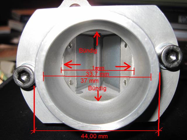

Hab mir grad nen passenden Ansaugstutzen für meinen Membran-ASS gebastelt um einen VHSB 34 mm montieren zu können.
Der VHSB 34 hat ja komischer Weise auf der Auslassseite ca. 37 mm und da es keinen passenden "Schraub"-Gummi dafür gibt, hab ich mir da mal was passendes gedreht/gefräst! Ist zwar noch etwas zu lang und gehört noch gekürzt. Da mich bei dem normalen ASS mit 34 mm immer der Übergang von 37 -> 34 mm gestört hat, hab ich den ASS konisch zulaufen lassen.
Wie auf dem Bild zu sehen muss bei der Membran auf 2 Seiten lediglich 1mm etwas angeschrägt werden das es 100 % passt :crybaby: !!!
Klar, das die Membran schon etwas klein dafür ist, will aber ehrlich nicht auf nen 30´er Vergaser umbaun und es mit dem 34´er versuchen!!
Was meint ihr???
=> Da es ja von rund auf rechteckig läuft, sollte ich das am Ausgang vomm ASS zu Membran Eckig fräsen um einen schöneren Übergang zu bekommen oder ist das sehr vernachlässigbar???
Und bitte keine Aussagen wie: Der Gaser ist ja VIEL zu groß dafür :thumbsdown:
MfG M
ich finds gut, mach nur weiter. hab gestern gerade eine LTH mumu V1 auf einen 225er mugello mit wiseco TS1 kolben zusammengebaut. da kommt ein 32er koso drauf. hatte da auch noch so einen koso ansauggummi, an den konnte ich den stuffer anpassen. leider verziehts das teil aber beim festschrauben so in die länge daß ich befürchte der ist am stutzen und am gaser dann undicht. also kommt doch der mikuni gummi drauf. damit hab ich aber eine nicht so feine stufe drinnen. ich probiers trotzdem einfach mal aus, kenn da auch nix. aber deine lösung ist natürlich viel sexueller.
Was meint ihr???
Im allgemeinen hat sich bisher ergeben, daß die "kleine" Membran auch mit größeren Vergasern gut funktioniert. Vor allem fällt auf, daß die positive Wirkung der Membran das im-Weg-stehen etlicher Teile im Vergleich zum offenen Ansauger mehr als ausgleichen kann. Soviel zum Kanten glätten. :thumbsdown:

So,
vorhin mal eben schnell alles zusammengebaut und ne kleine Testrunde gefahren!
Fakts:
- Der Blowback ist zu 95 % weg
- Lt. Popometer etwas mehr Drehmoment uber das gesamte Band
- dreht besser aus
- Ansauggeräusch ist wesentlich leiser gegenüber der reinen Schlitzsteuerung
Fazit:
Selbst mit dem "viel zu großen" Vergaser (34 mm)" passt das bis jetzt echt sehr gut. Werd aber die Tage noch die Schlitzsteuerung mittels Kolbenfenster zerstören, denn da überschneidet sich ja die Membran damit und ob das positiv ist???? Auch der ASS ansich ist noch nicht an den Zylindereinlass angepasst worden, das wird aber im gleichen Zug der "Be-"fensterung auch noch mitgemacht.
Mit dem Eigenbaustutzen passt auch noch alles wunderbar unter die haube.....könnte sogar noch weiter rein....dann steht mit aber mein 14 L Tank im Weg welches ein weiteres einrücken zu verhinden weis :crybaby: Evtl. muss ich ja doch noch den 30´er VHSA dran testen....aber beim "Schlitzgesteuerten" Motor war der wechseln von 30 auf 34 mm Gaser deutlich zu merken, das wird ja hier bei nem downgrade auch so sein??!!
Der Einbau gestaltete sich aber nicht gerade einfach :crybaby: Die Mutter an dem "langen" Stehbolzen konnte nur mit einem extrem abgeschliffenen 11 Schlüssel angezogen werden, was aber keinerlei Problem war.
Ist da bei euch auch so, das zum Rahmen hin fast 0,0 Platz mehr war/ist????? Hab jetzt mal die Exzenter-Konen eingebaut und damit ist wenigstens etwas Luft!
=> Aber ich sag mal das es ein echt "GEILES" Teil ist!!!
