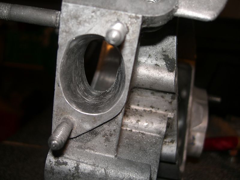

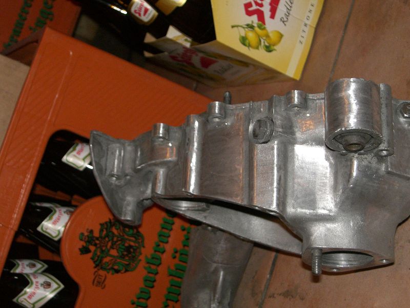

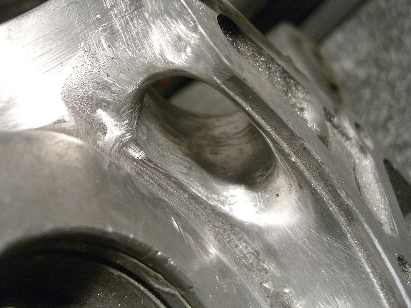

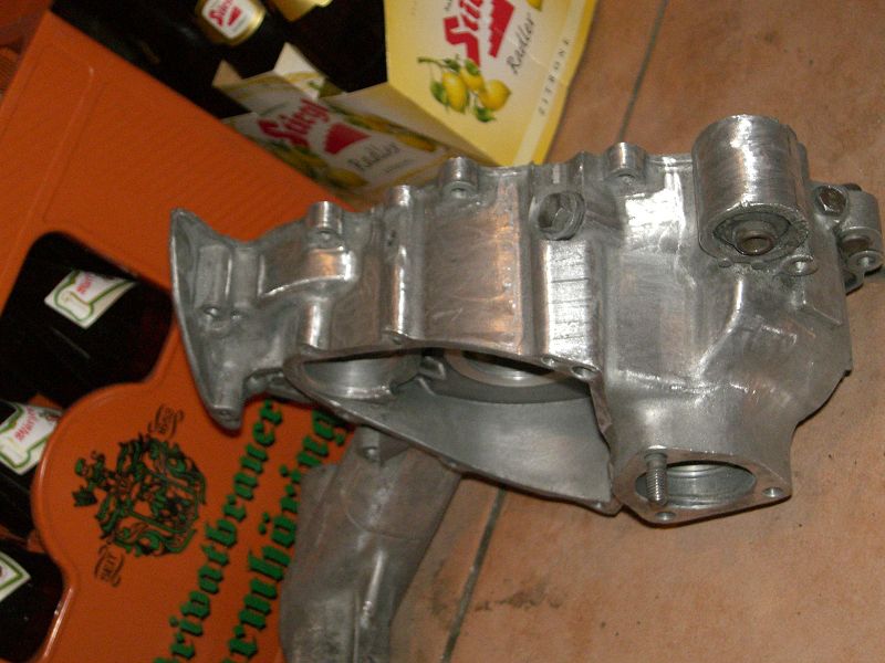

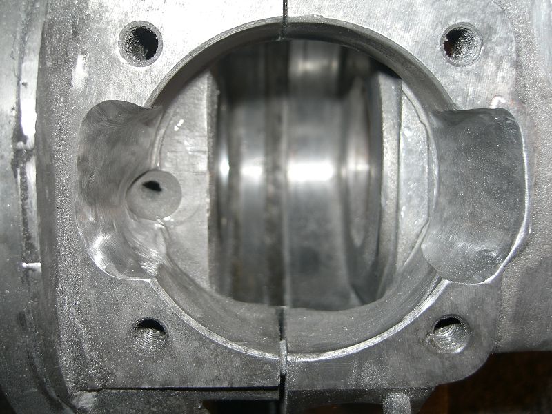

Bin grade dabei meinen Polini 133 Motor aufzubaun .
hier mal die ersten Bilder vom Einlass.
Wird aber grade noch überarbeitet.

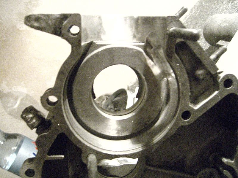

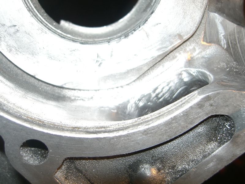

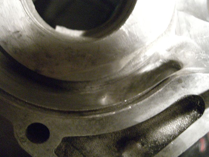

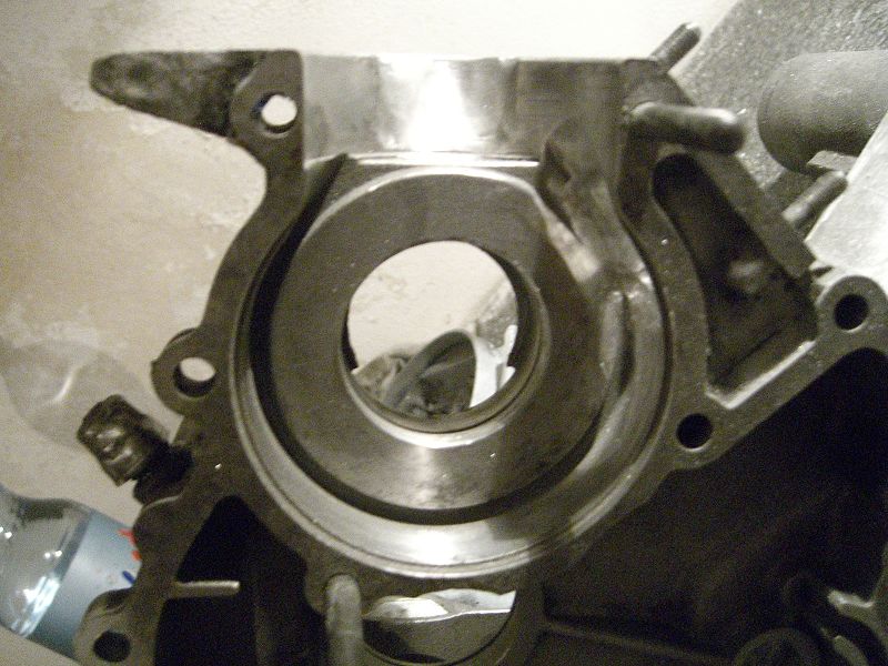

was mir gerade noch auffällt:
auf den bildern 4,5 und 6 deines letzten posts sieht man eine kräftige macke im kupplungsseitigen simmering sitz... da musste wohl ran und das in ordnung bringen.
mfg b.

@rodn´roll is schon ausgebessert jetzt : - )

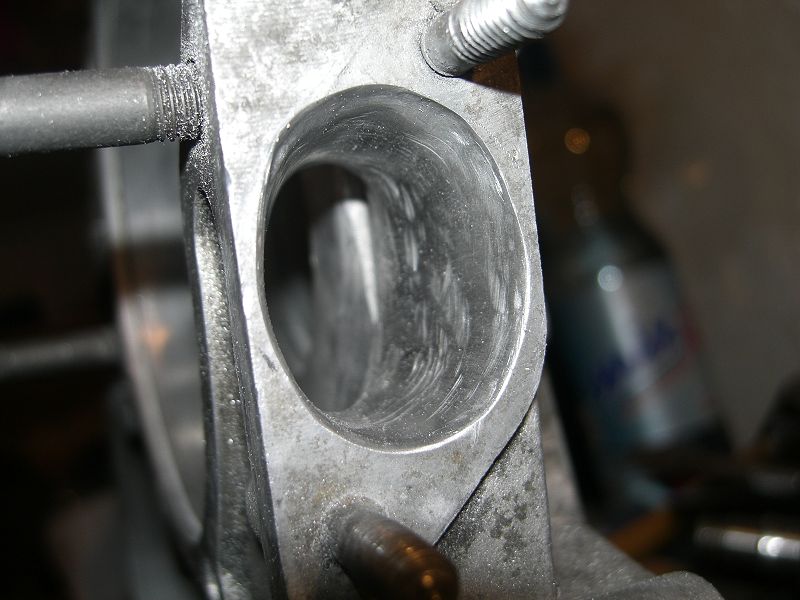

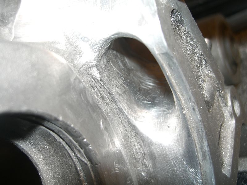

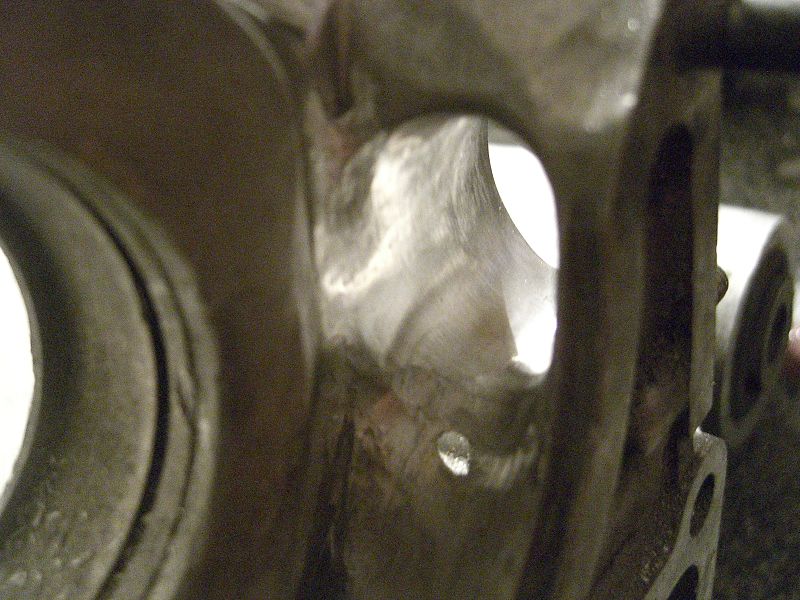

wie sind sonst die fräsarbeiten ?
generell schonaml gut, würd da wenn du lust hast noch n bissl was verrunden... passt das ganze denn zum ansaugstutzen? spar dir bloß das polieren.. bringt, außer langeweile-bekämpfung genau null.

ich würd jalt zusehen, dass du den übergang von ansauger zu gehäuse ganz gut hinbekommst... der rest ist wohl relativ egal... würde halt überall eher rundungen, als ecken fräsen..

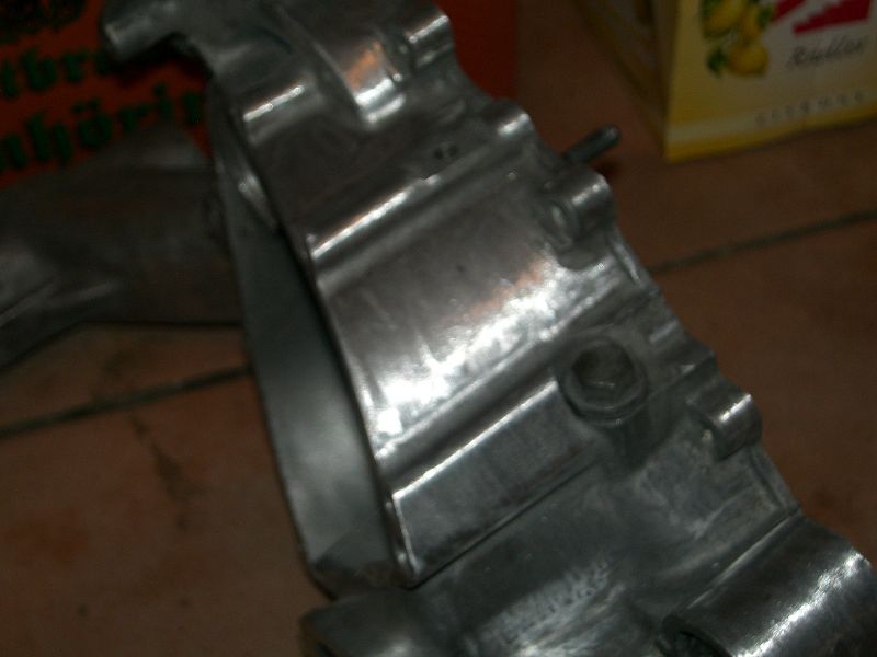

ich würde z.B. die in den Bildern makierten Kanten noch bis zum Grund wegfräsen.
also so halt damit keine Kante mehr da ist.
Welle würd ich eine Vollwange kaufen und der dann ordentliche Schamlippen verpassen :thumbsdown:
sinn macht es ab und an, einfach mal ne welle ins gehäuse zu stecken und sich den gasfluss bildlich vor zu stellen.. so von wegen kanten und so.. und das wellen bearbeiten würde ich auch eher jmd anvertrauen, der das schon gemacht hat..

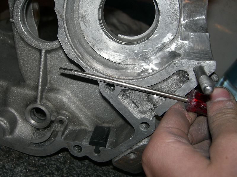

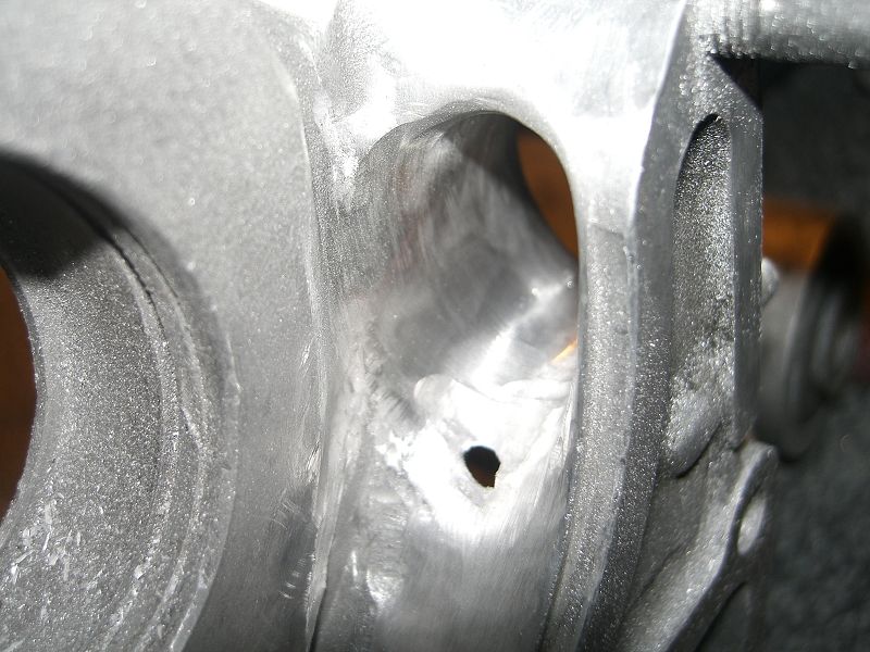

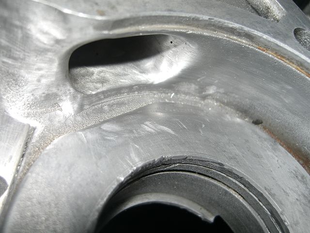

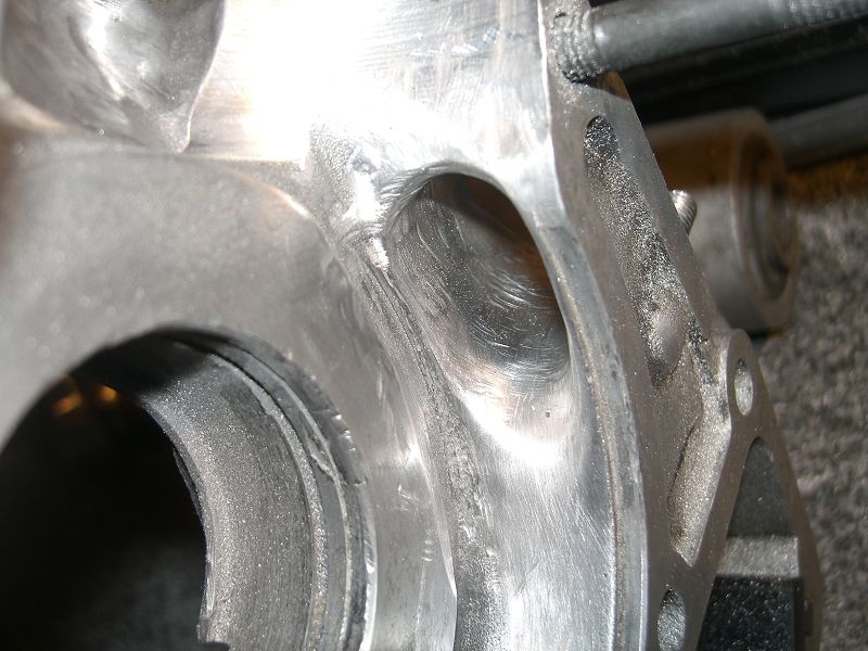

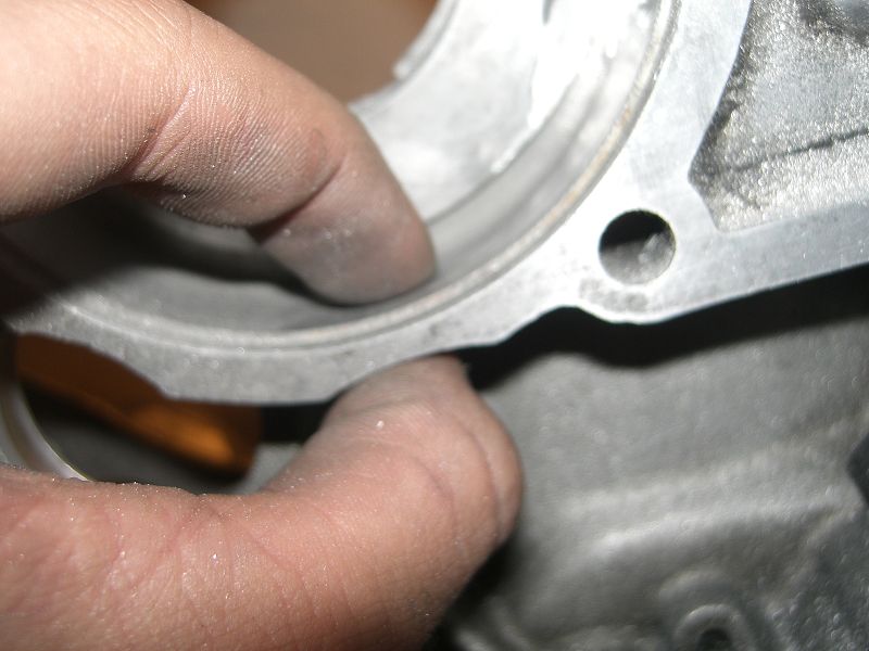

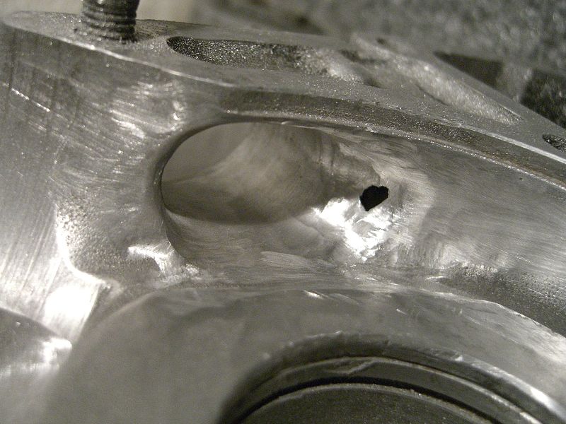

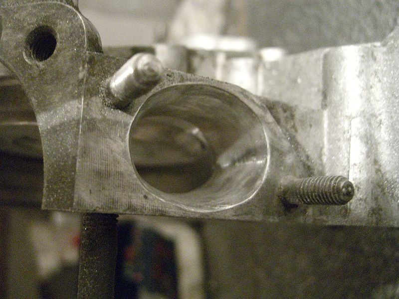

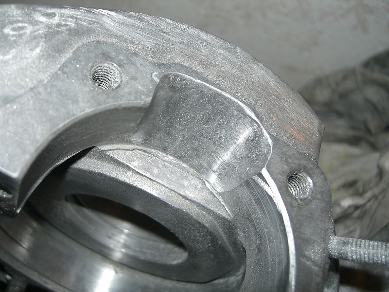

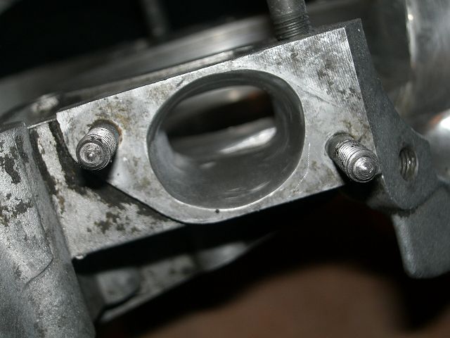

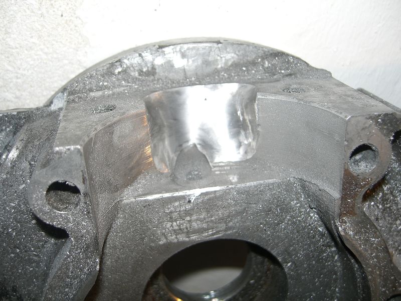

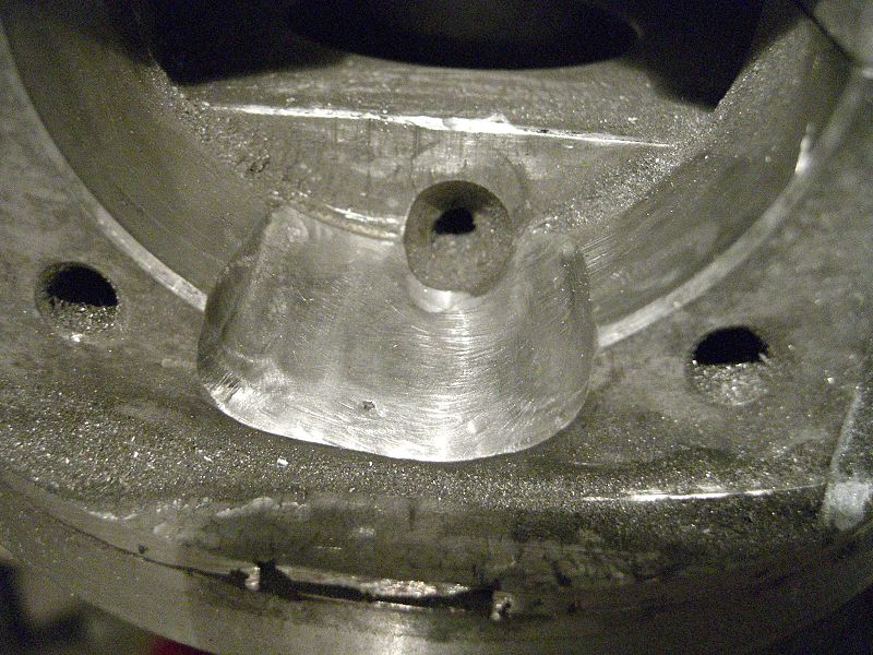

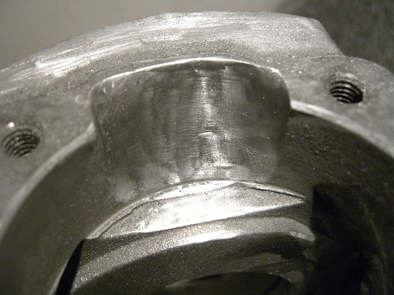

So , bin heute durchgebrochen :thumbsdown: wollte da aber sowiso aufschweißen auf der Rückseite , hab auch paar bilder vom Zylinder gemacht. Passt Auslass so ?
Und bei einem Bild zeig ich mit der Hand , kann ich da weiter hinuter fräsen bzw. dann is ja weniger Verdichtung bei der Welle oder egal ?

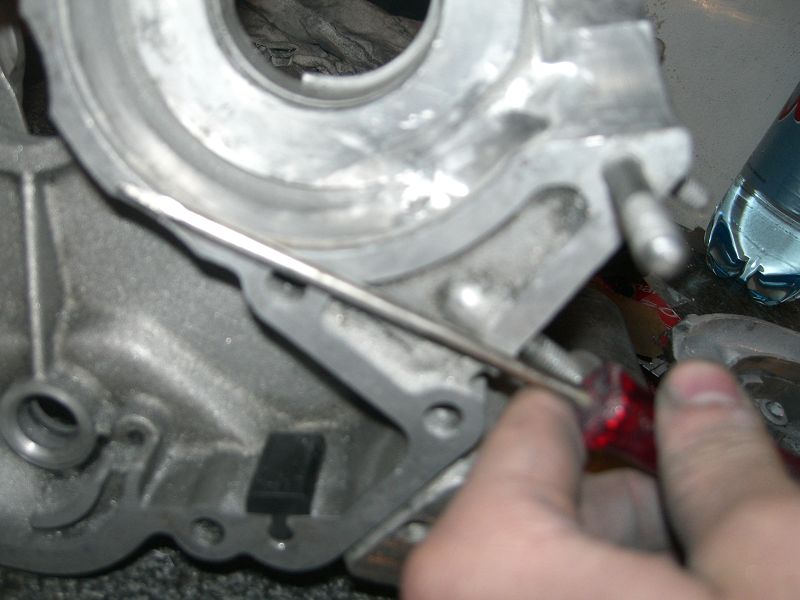

Und eins mim Schrauber bringts was zu den Einlass so fräsen ? das er flach verläuft ? und passen die ÜS ?

warum fräst man dann auf teufel komm raus einfach drauf los? üblicherweise geht man zahmer ans thema ran und arbeitet dann desöfteren nach.... :thumbsdown:
paar gedanken wenn ich die fotos anschau:
- dichtfläche für zylinderfuss am gehäuse is doch schon recht am limit
- du willst am kurbelwellengehäuse (bild wo finger die dicke zeigen) fräsen??? :crybaby:
- ich weiß ja nicht welchen ansaugstutzen du verwendest, aber wenns der polini ist dann wirst du die dicke vom übergang nicht in den stutzen weiterführen können und das ganze ist auch kontraproduktiv aus meiner sicht...
Bearbeitet von Motorhead
Was passiert den wenn ich beim KuWe gehäuse nach runter komme ?
Wieso willst Du denn an DER Stelle fräsen ? Lass mal schön die Finger vom Kurbelgehäuse...
ja ich meinte nur weil ich da bisschen zuviel poliert habe und bisschen dünner jetzt ist. so wie auf dem Bild hald. Passt das eh oder ?
Und sonst passen die ÜS ?
