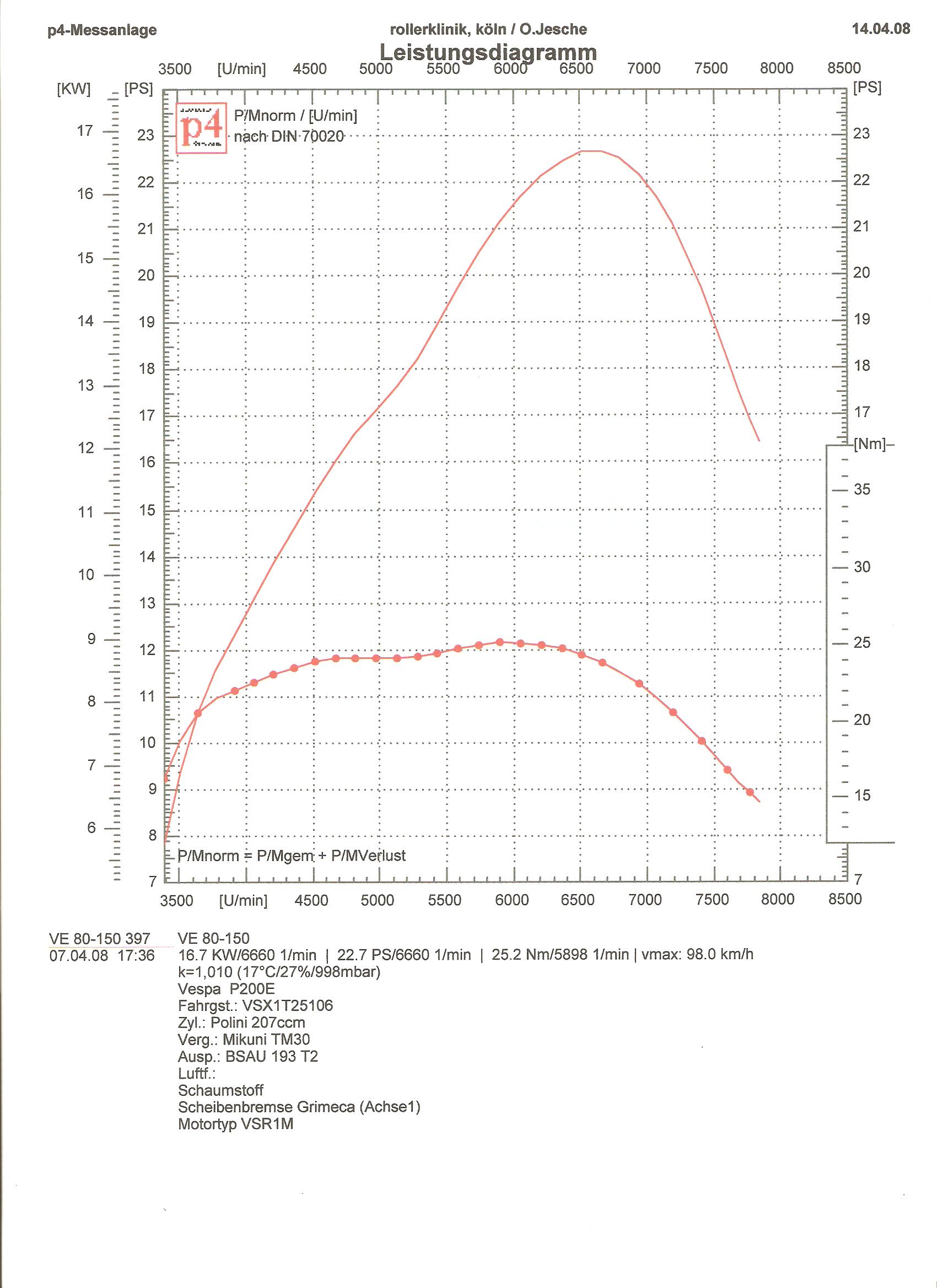

Habe mal eine neue Kurve mit minimal geändertem Setup in eine alte gefummelt. Also bitte keine Kommentare bzgl. meiner grafischen (In-)Kompetenz. :thumbsdown:
Setup rot: M210 unbearb. 183/127 - 60er Lippe - Basti ASS - PWK 33 - Scorpion - QK 1,8
Setup schw.: Auslaß bearb. 66%/185/127 - PWK 35 AS, sonst absolut identisch
Nur durch die Auslaßbearbeitung liegt die max. Leistung ~1.000 U/min später an.
