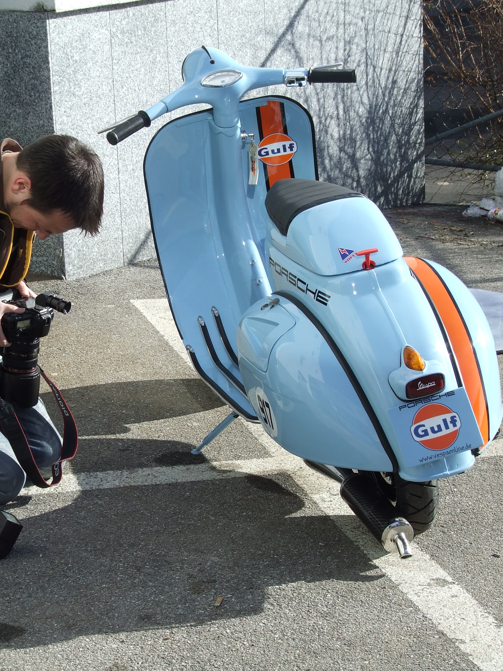

..hatte es dir ja schon gemailt - der GF Project Compact bringt Leistung und hat Bodenfreiheit für 8 Zoll
Bearbeitet von jan69
seh da keinen Unterschied zu anderen Raps...
Das Problem ist ja nicht der Esp, sondern der Platz unterm Trittbrett....
und da baut der zumindest laut Bild genauso dick....

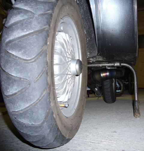

....das Problem ist meistens der Enddämpfer - der Belly läuft beim GF aber auch schön mittig => auch da ist Platz.

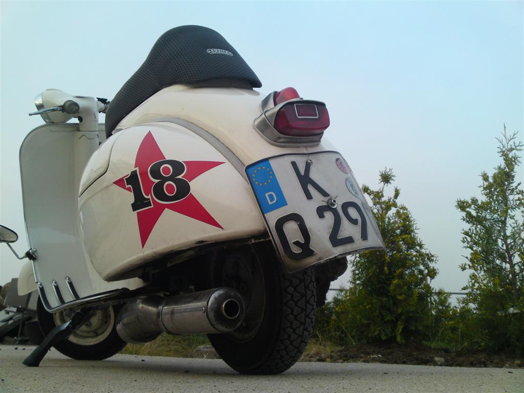

PM Evo hat sehr gute Bodenfreiheit. Kenne keinen Lefthand Auspuff der mehr bietet. Das hat er aber auch seinem recht kleinen Belly zu verdanken.
Bringt trotzdem nix ne 10" Conversion als Referenz zu zeigen, wenn es um 8" geht :crybaby::thumbsdown:
....wer ein bisschen will, könnte draufkommen, dass man den doch durchaus großen Schräglagenwinkel der ganzen Geschichte recht einfach durch Reduktion des Radumfangs ermitteln kann. Es ging ja darum ob der Belly zu groß ist, da hilt ein 10 Zoll Bild nmehr als KEIN Bild!!!!!
geiler stuhl! :crybaby:
welche sitzbank fährst du da? passt das ohne gefrickel oder sonderanfertigung?
merci :thumbsdown:
sitzbank is die Sip Evo, ja passt eingetlich ganz gut nur hinten ist sie ein wenig zu breit

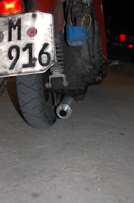

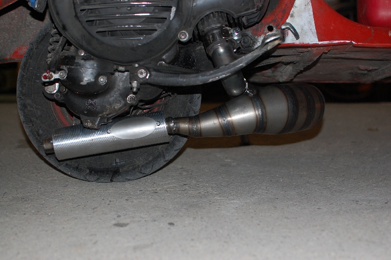

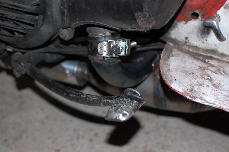

meine schaut so aus PM24 Evo
post-23182-063059900 1277140263_thumb.jp
post-23182-086770900 1277140325_thumb.jp

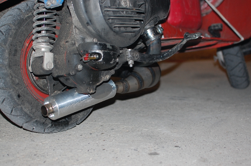

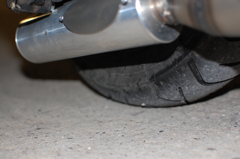

Habe gestern den PM eines Bekannten drunter gehalten. Bis auf den nach unten hängenden Schalldämpfer schaut das Ganze einigermaßen akzeptabel aus. Mit einem Zwischenstück sollte der Dämpfer etwas nach oben wandern. Ich denke ich werde das probieren, da der PM von den RAPs am ehesten Drehmoment bringen soll. Ansonsten kommt ein RZ Right drauf.

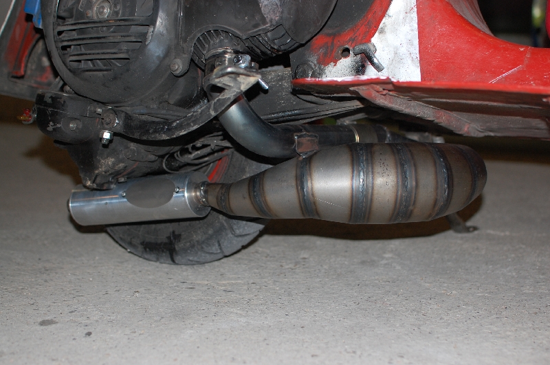

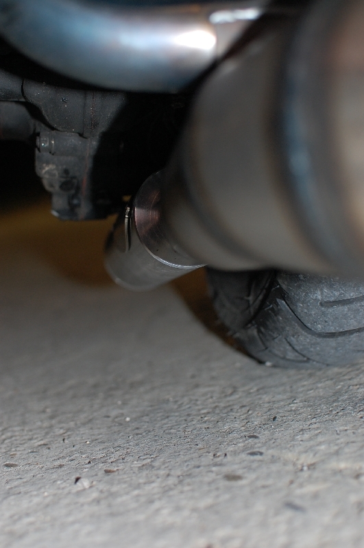

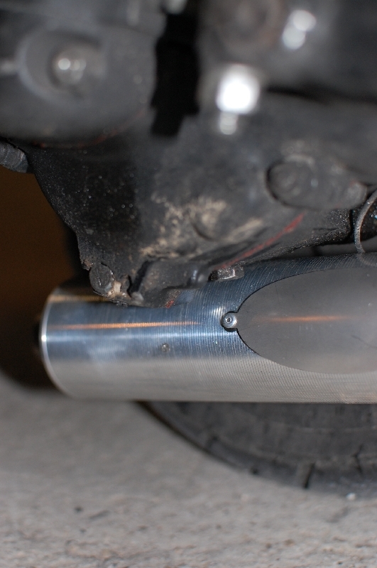

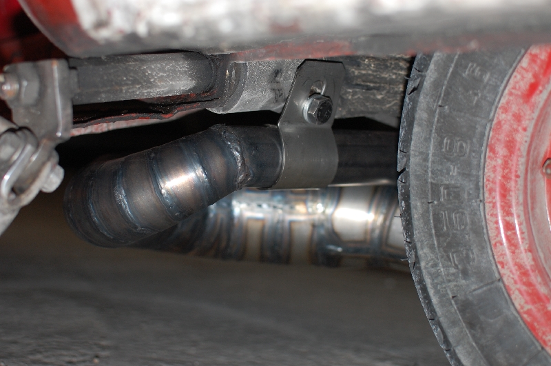

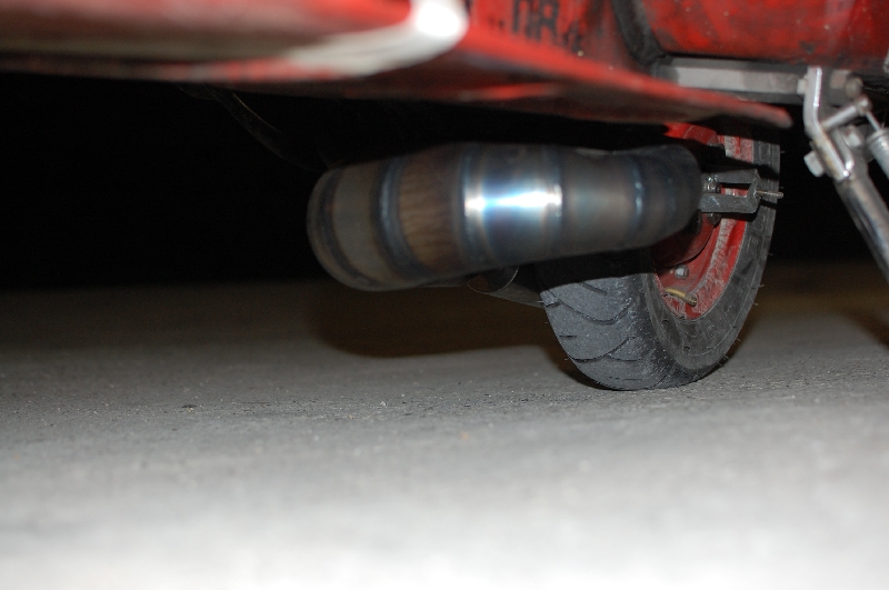

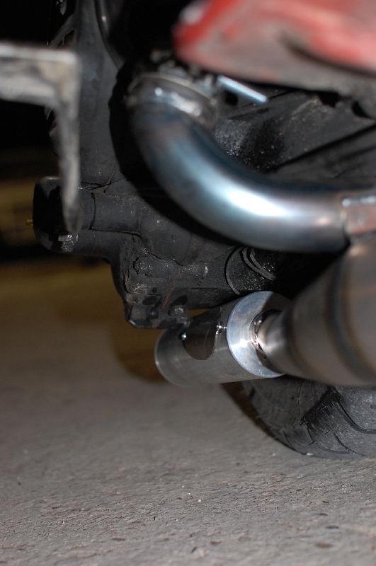

so: GF Project, 200er Lussoblock, 213 pinasco mit LHW auf DS, YSS-dämpfer mit 6 cm distanz
verlegung ist echt schmuck. verarbeitung passt auch (bis auf die lasche zur traverse)
lediglich ist das ding eine typische italienische brülltüte und raubt mir unten so elend
die kraft, dass ich das ding nicht gegen meinen PEP+2.0 eintauschen möchte. normalerweise
würde der dämpfer noch in einer art dachrinnenhalterung liegen, die wird aber mit einer
schraube die statt des positionierungsstifts unten am block eingesetzt wird montiert, was
ich für den test nicht machen wollte. der dämpfer ist übrigens für die füsse - klingt aber
mächtig nach leistung :thumbsdown:
ach ja: im uneingefederten zustand hat der belly ca. 10 cm nach unten platz
meinen scorpion hab ich auch nochmal drunter gehalten - finde aber position, tiefe und aus-
ladung auf 8'' sehr bedenklich ... ich suche also auch noch und tendiere immer mehr zu one-off
b
....da es ja mein Auspuff ist, kann ich nur sagen, dass er auf dem Polini LH schon ein deutliches Leistungspluss nach oben gebracht hat - aber halt v.a. nach oben - unten verloren habe ich nur minimal. Dein Pinasco scheint also anders zu reagieren. Den Dämpfer muss man allerdings überarbeiten, das hatte ich dir ja gesagt - sollte aber kein Problem sein.
Meine Bodenfreiheitsbilder zeigen sich bei deinem 8 Zoll ja schon bestätigt. :thumbsdown:
