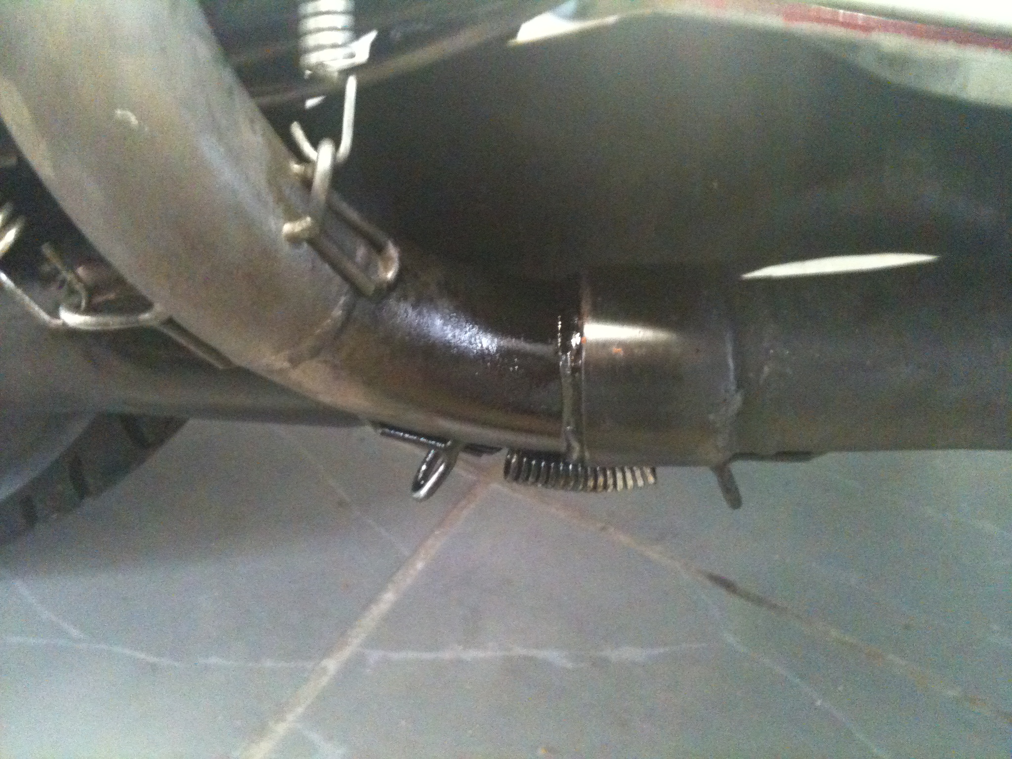

was jetzt neu dazu gekommen ist er sifft!
post-13546-084699300 1284380824_thumb.jp
was ist da los? drehschieber im sack?
:thumbsdown:
hatte den block ja kürzlich erst offen, spuren hat er aber eigentlich nix was nicht fahrbar wäre. welle hat auch keine macken.
hatte schon schlimmere laufen aber heist ja nicht das es daran nicht liegen kann.
die steckverbindung zuschmieren ist eine möglichkeit aber nicht die lösung, das auf dem bild ist noch wenig, er sifft da richtig raus. das hatte er vorher nicht und die menge die in alle richtungen spritz ist doch nicht normal.
guck doch einfach mal nach drehskibär, ist doch schnell gemacht.
und das siffen bekommste mit gumgum oder hitzbeständiger dichtmasse weg.
