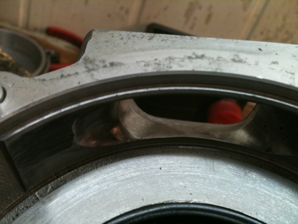

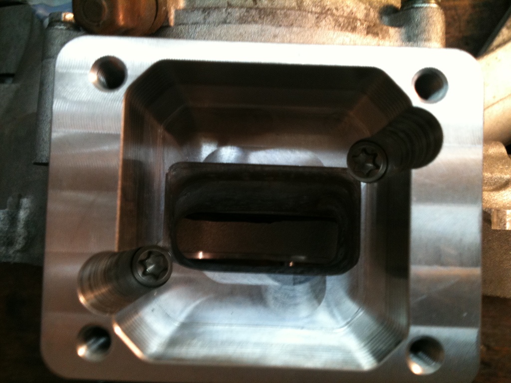

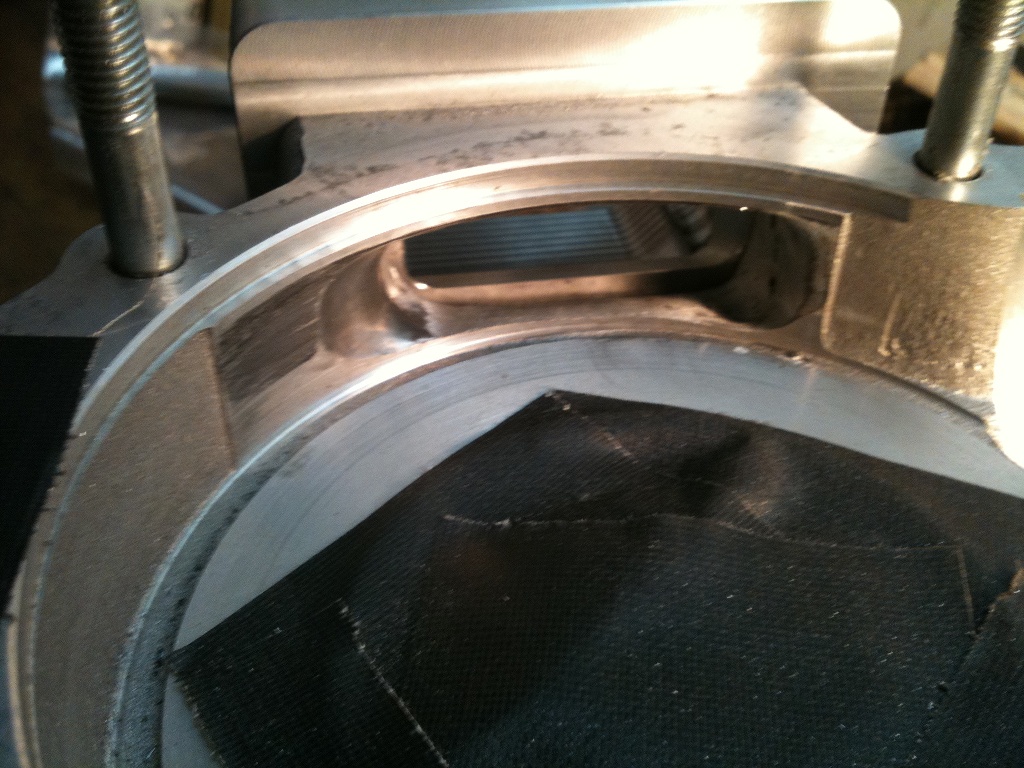

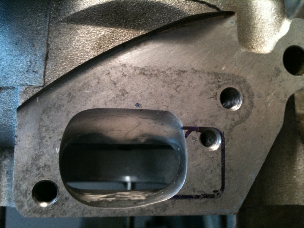

hier wieder ein kleines update,
nachdem geklärt war das der drehschieber hin ist und ich paar sachen geordert habe kommt hier jetzt mein kleines bebildertes update.
kurz zur erinnerung der defekte drehschieber
post-13546-052109500 1286827793_thumb.jp
dann grob angepeilt wo es hingeht
post-13546-088556000 1286827801_thumb.jp
post-13546-092837000 1286827812_thumb.jp
und das kam in etwa raus
post-13546-034986900 1286827821_thumb.jp
post-13546-064104900 1286827881_thumb.jp
post-13546-031427400 1286827833_thumb.jp
dann noch die neue welle
post-13546-049969000 1286827845_thumb.jp
und es konnte angefangen werden mit dem zusammenbau
post-13546-043297300 1286827855_thumb.jp
post-13546-003483400 1286827869_thumb.jp
kritik lob oder sonstige anregungen??

schön zu sehen dass es vorwärts geht.
- welle sieht richtig schick aus :crybaby:
- steuerzeiten passen m.e. auch ganz gut für einen fahrbaren tourer
- kurzen 4. würde ich auch nehmen, ultrakurz drt ist aber bestimmt nicht notwendig
- rz right gefällt mir pers. besser
- beim vergaser 30 tmx würde ich gegen den 35 ´er austauschen - viel teurer ist der nicht und bringt leistungmäß doch noch einiges mehr - könnte aber ev. den einsatz einer pumpe notwendig machen
- cnc kulu mit malle-feder heißt sicher px-alt kulu, oder ? wenn ja täte ich da lieber nicht die malossi rein, sondern dr. mit original-belägen, eine cnc-cosa wäre sicherlich auch keine schlechte ggf. spätere investition
- pk - lüra finde ich auch gut
- einlass hätte ich zwar innen wesentlich größer gemacht, aber sollte durchaus reichen.
- falls 50 euro übrig sind ev. mal über boysenplättchen nachdenken
weiterhin viel erfolg
jörg

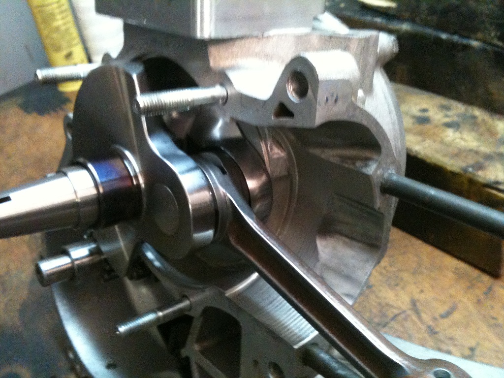

den lagerring auf der welle solltest du neu machen, der ist zu heiss geworden, sieht man deutlich an den anlauffarben. so würde ich das nicht zusammenbauen.
neues limalager rein, neuen ring auf die welle und diesmal den ring nicht so heiss machen :crybaby:
Hab schon ein neues lager geordert. Welche auswirkung kann es denn haben so zu fahren?
keine ahnung hab ich nie ausprobiert, ist eine stelle an der ich keine experimente mache.
nach 500km den motor wieder spalten nur weil das lager defekt ist ist nicht meine sache :thumbsdown:
Die vorstellung langt von
Lazfgeräusche/unruhiger lauf bis motorschaden.
Wie bereits geschrieben ist das neue lager geordert da ich kein risiko eingehen will und mich bereits tierisch geärgert habe. Hab grad viel zeit in den motor gesteckt und will es durch sowas nicht versauen. Werd den neuen lagerring kurz auf die herdplatte legen oder wie macht ihr das?
Gnauso hab ich es ja diesmal gemacht, das ergebnis sieht man oben.

eben nicht auf den herd mit dem ring, da wird er zu schnell zu heiss.
lieber VORSICHTIG mit dem fön erwärmen
Hatte bis jetzt gute erfahrung mit dem herd, backofen könnt ne gute alternative sein. Nur wie lange soll die nuvhse rein?
bei unserem cerankochfeld auf jedenfall nicht sehr lange - geht echt schnell - keine minute und du hast einen übergang von normal zu blauem stahl , alsp aufpassen ( platte ist natürlich schon auf temp. gebracht ) !
Nur mal so ne Anregung... Lagerring in Topf mit Öl und dann aufm Herd erwärmen!
Ansonsten Welle in die Gefriertruhe und LAgerring auf 80°C in den Backofen- zuvor alles herrichten um den LAgerring in Ruhe das letzte Stück aufziehen.
Habe die Erfahrung gemacht, dass der Ring nie ganz drauf geht weil es zuvor zum Temp- Ausgleich kommt und man dann gerne zu panischen Handlungen neigt... bringt aber nix! Ring in Ruhe mit geeigneter Vorrichtung (Rohr) über das Gewinde der Welle auf die Welle ziehen und auf den Abstand zur Wellenwange achten.
