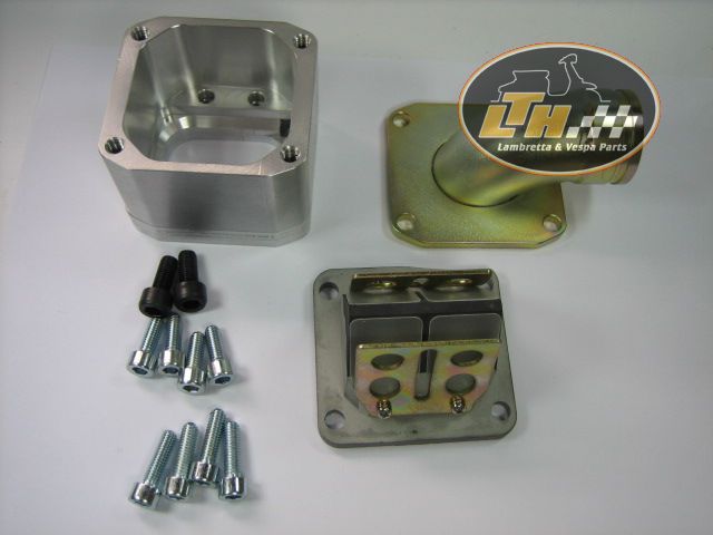

welche Membranstutzen gibts denn derzeit auf dem Markt die für nen 33er Keihin bzw nen 35er Mikuni passen? Mich würden auch die subjektiven Vorteile und Nachteile interessieren!
Ist das der LTH ANsauger ? wie steil nach hinten steht denn dein Vergaser ?
Lt. mikuni sollte der Gaser nie schräger wie 15 Grad stehn. Es kann auch schon sein das bei 15 Grad Probleme auftreten.....
Wie gesagt , Lt. Mikuni !
ja ist der lth ass. wie nach hinten?
Testen! Zum Rahmen hin wäre ja noch Luft. Ich persönlich verbau meine Vergaser so gerade es geht.
gerader bekomme ich ihn nicht mehr. ablass schraube von der schwimmerkammer steht unten auf der zylinder haube an. schön wäre es wenn das schnüffelstück "langlöcher" hätte, damit es um ein paar grad verdrehen kann. (hab ich lth auch schon geschrieben)

gibt es eigentlich einen grund dafür warum der ansauger vom LTH nicht mehr lieferbar ist hab heute gehört das der garnicht mehr hergestellt wird.
Ist Quatsch die wird es weiterhin geben wenn der Hersteller denn auch mal liefert.
Der Winkel sollte etwas weiter Richtung Chassis stehen, zumindest macht er das bei meinem Prototyp der als Vorlage dient.
Der 30er Stutzen ist nämlich genau auf den 30er Mikuni Gaser optimiert so daß man da ohne Langlöcher auskommen sollte.
Den Stutzen oben kann ich dann auch gerne tauschen.
Das Einlassloch bleibt aus produktionstechnischen Gründen vorerst so.

vergaser geht nicht mehr aufrechter, wo der powerjet anschluss auf die zylinderhaube stösst ist schon der lüfterkanal vom block. das schnüffelstück müsste noch ein paar mm weiter richtung rahmen gedreht werden. motor läuft, trotz schrägstellung, ordentlich, wenn auch noch zu fett (300hd, 35nd, 5el68 mitte)

bea fügt noch das bild ein das sie von der lth seite geliehen hat.

da sitzt der anschluss für die powerjet düse, also entweder kanal kürzen, winkel von der wanne irgendwie entfernen oder das schnüffelstück richtung rahmen drehen.
bea meint noch das man den rohrbogen, noch ein wenig verlängern könnte um den gaser weiter vom ass wegzubekommen.
