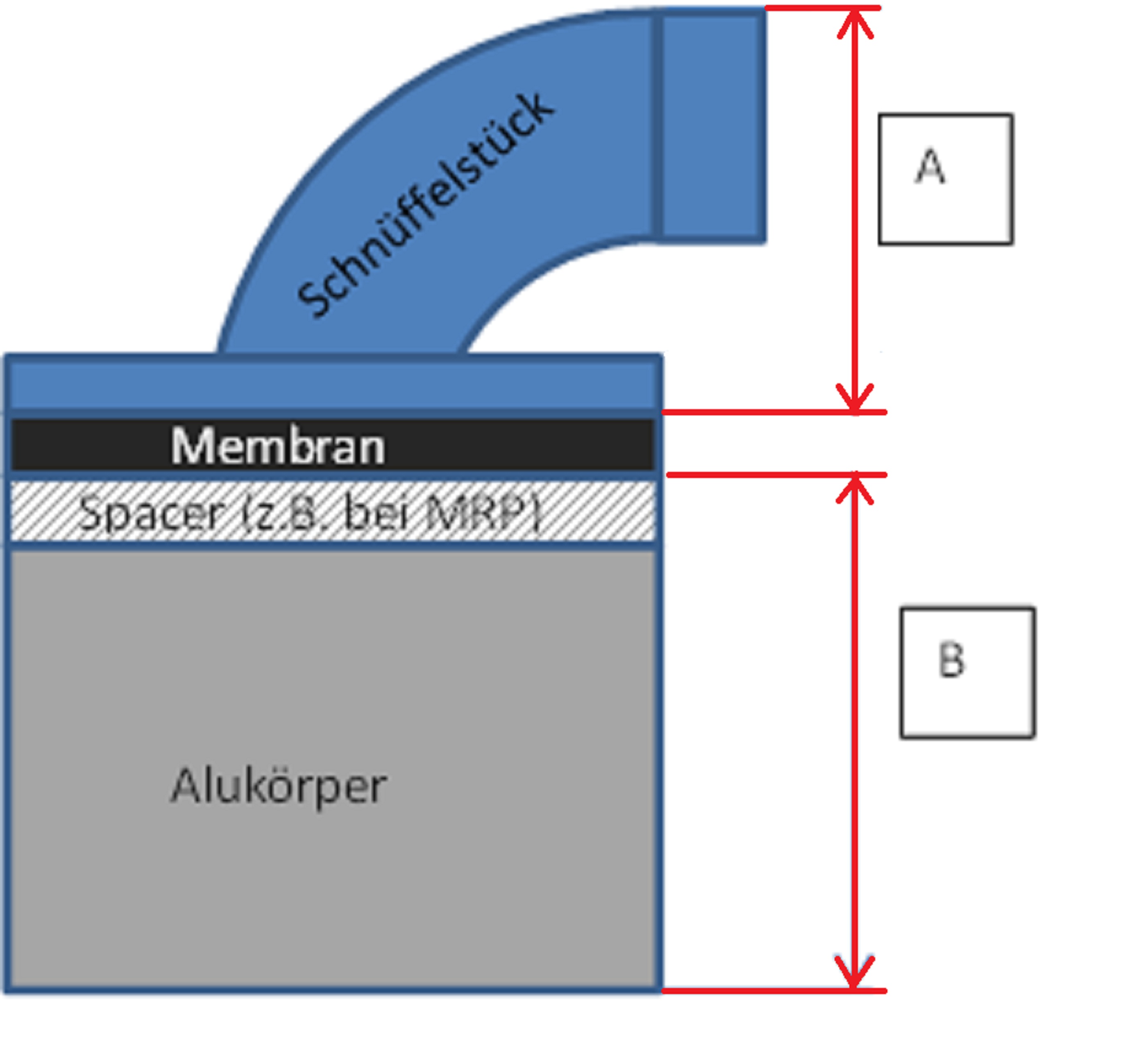

Klasse Jungs!
Aber ich habe mir die Bemaßung anders vorgestellt:
post-19047-067687600 1298338734_thumb.jp
Ich meine,ich habe das in meinem Beitrag auch so beschrieben!
Die Höhe der Membran kann sich jeder selbst dazurechnen (RD 350 : 5,5mm).
Ich bräuchte jetzt noch die Masse von S&S Membrankasten(incl. Spacer), S&S Schnüffelstück AW40mm, S&S Schüffelstück AW?mm für PWK28 und scootermax Schnüffelstück AW34mm.
Danke,
julchen
Bearbeitet von julchen
ich habs auch so wie julchen bemaßt hat gemessen weil ichs so als sinnvoller empfinde.
das bild von knatti hab ich nur eingestellt damits größer ist.
ok... mein Fehler... habe nicht groß drüber nachgedacht, habs so gezeichnet wie ich damals den MRP und den S&S vermessen habe.
aber jetzt habt ihrs ja richtig eingezeichnet! ;)

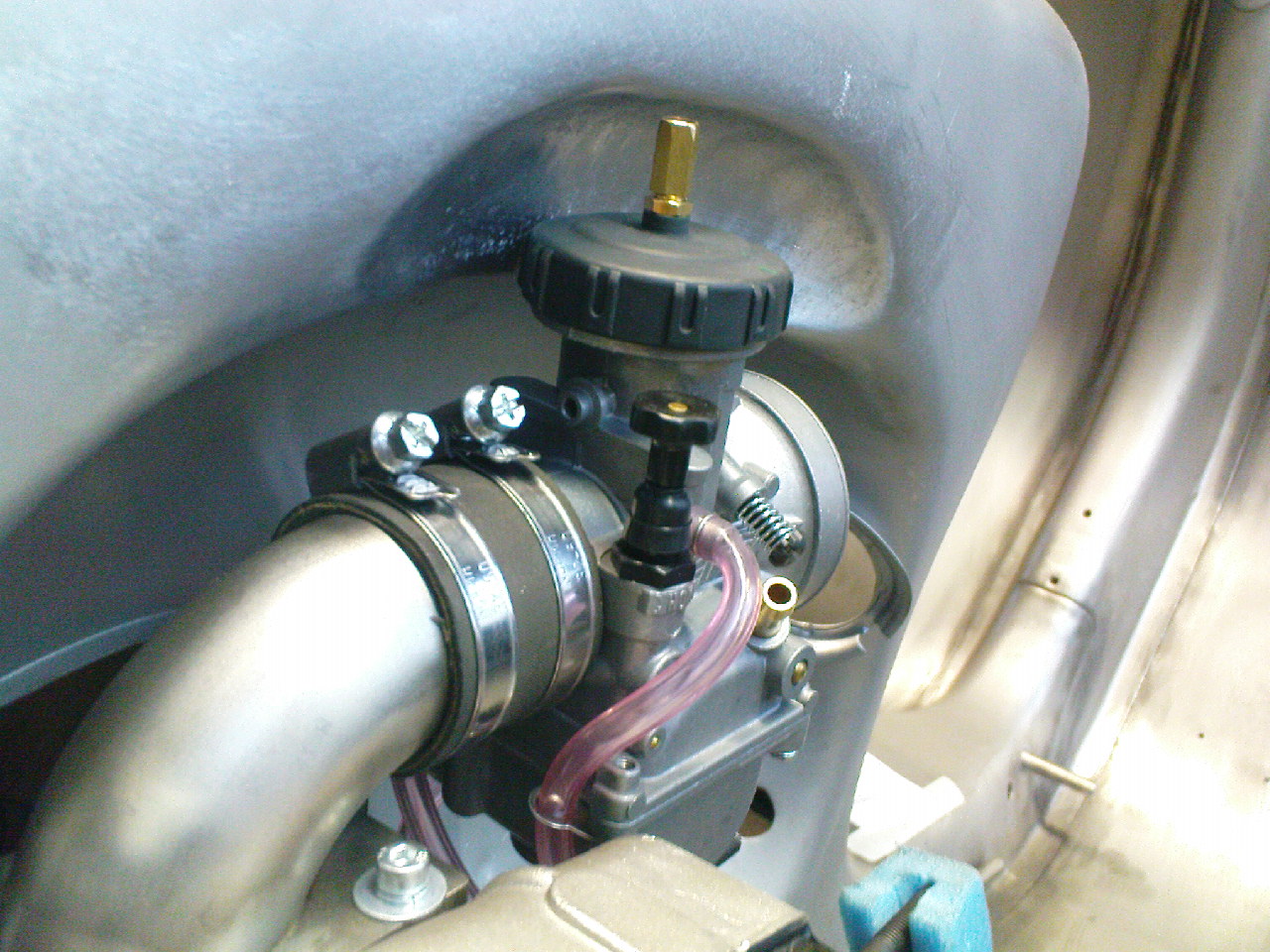

So ,
also das ganze basiert au einen MMW 2 unterteil weil ich den am sexuellsten finde von der Verarbeitung her .
Das Ganze ist mit 11 - 11,3 cm hoch ( gemessen im eingebauten Zustand ) .
Aufbau des ASS: MMW2 unterteil + Spacer 3-5 mm ( kann je nach bedarf weglassen werden)+ RD Membran + Snüffetstück für KEIHIN PWK 33 + 35 .
Es muss etwas die Hutze bearbeitet werden und zusätzlich hab ich eine klein Delle in den Rahmen gemacht . Steht jetzt in alle Richtung ganz passabel.
Die Delle in der Lufthutze , hab ich mit einem LOCH gekennzeichnet :thumbsdown:
post-23063-077614500 1298548888_thumb.jp
post-23063-057691700 1298548932_thumb.jp
post-23063-004789100 1298549026_thumb.jp
post-23063-012128100 1298549055_thumb.jp
post-23063-000722900 1298549246_thumb.jp
Bearbeitet von Marcelleswallace
danke für die bilder, nicht falsch verstehn aber dein ansauger wär keine alternativ für mich.
wenn ich soweit geh ne delle in den rahmen zu haun kann ich ja jeden problemlos verbauen.
dein gaszugknie kommt der seitenbacke aber dennoch sehr gefährlich nahe.
dann verbaut man einfach nen 160/180° Bogen...dreht den so weit rein das der kaum hochsteht, dann passt das auch
mit der Backe....werd ich bei mir auch machen müssen...weil wegen PX Motor in Wideframe Rahmen...da sind die Backen noch niedriger :thumbsdown:

Durch leichte Modifikationen an der Lufthutze, nicht ganz so leichte Modifikationen am Rahmen :thumbsdown: (GL), und in Verbindung mit langem Distanzstück am Stoßdämpfer steht der 33 PWK (Keihin) nun komplett gerade ... (nicht vom Bild täuschen lassen da hat er noch minimalste Schräglage)
