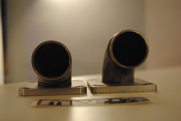

Bild vom neuen EVO Schnüffelstück gegen das alte:
Basti
Nein, ohne vergrößern der Dichtfläche durch schweißen oder Kaltmetall passt das nicht.
Basti
.... kannst Du vielleicht noch dazu schreiben welches Schnüffelstück für welchen Vergaser am besten passt ?
