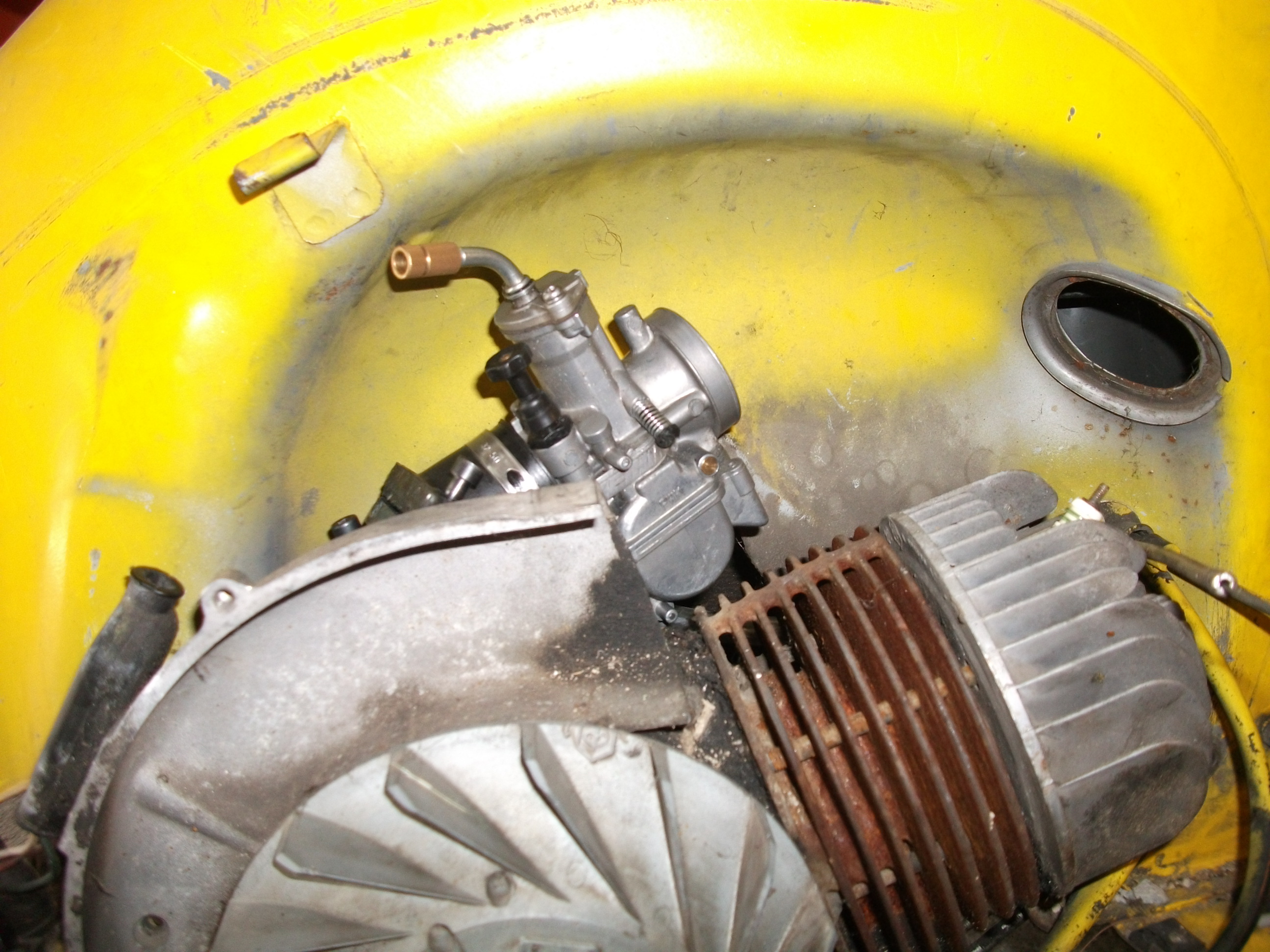

Keihin PWK28 mit Malossi Membran

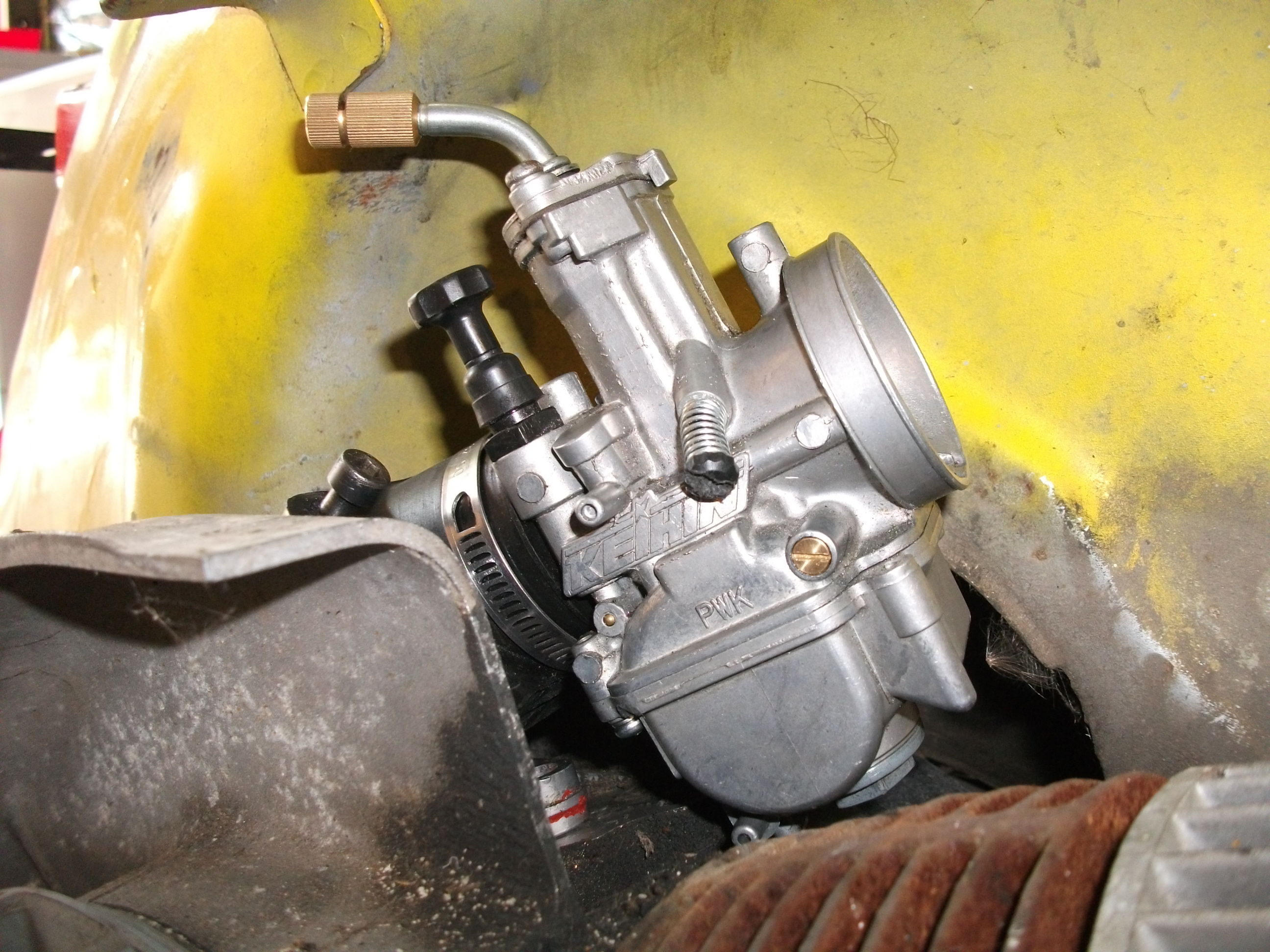

Hat jemand ne Idee? Der Vergaser sieht ja schon recht schräg aus. Allerdings wurde das Foto auch ohne Luft im Hinterreifen gemacht.
Bei Worb gibt es einen Adapter für Mikuni TMX und Malossi Membran. Würde der Vergaserdamit evntl. besser passen?
Hat diese Kombo überhaupt schon mal jemand gefahren?

Die Kosos und Co. werden wohl besonders gerne bei den Plastomaten verbaut. Da meist mit deutlich stärkerer Schräglage. Denke, das sollte also gehen.
Kann sein, dass du noch deutlicher auf den Schwimmerstand achtgeben musst.
Ist da ein Spacer unterm ASS? Könntest dir 'nen Worb5-Spacer drunter basteln, die Malossi-Gummiaufnahme (die eh gerne mal aufvibriert) durch eine Metallaufnahme ersetzen und dann den Gaser mit'nem Gewebeschlauch anschließen - dann liegt er wesentlich besser ... klappt auch bei Dellos! :thumbsdown:

ich würde auch nen spacer benützen denn so hast du ja nicht die volle schwimmerkammer zur verfügung!
läuft so auch viel magerer. hab das bemerkt als ich von malossi DSASS auf den vom scootrs umgerüstet habe. der malle steht nämlich auch schräg und mit dem scootrs gerade und ich musste komplett neu abstimmen weil die kiste viel zu fett war.

sollte schon ne keilform haben da das sonst ja nichts nützt! weil so kommt der gaser ja nur höher und nicht in waage.
Klar geht das - wenn man den Gaser mit einem Gewebeschlauch befestigt kann man den Freund neigen und hat Dank dem Spacer auch den Platz dazu.
