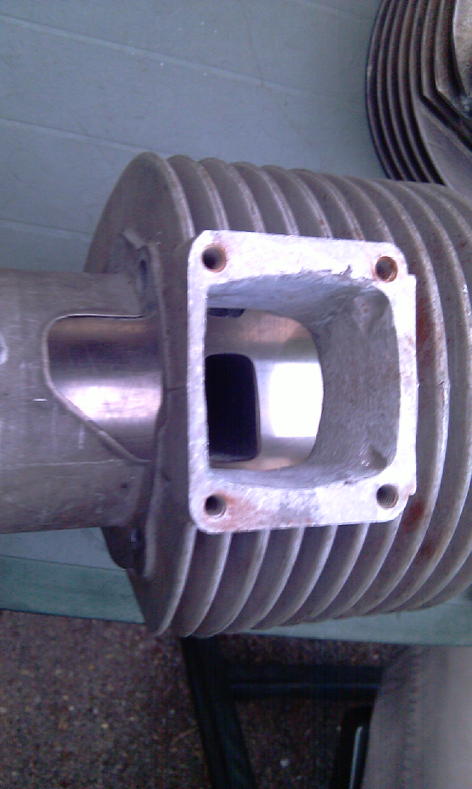

Ist die Platte krumm? :thumbsdown:

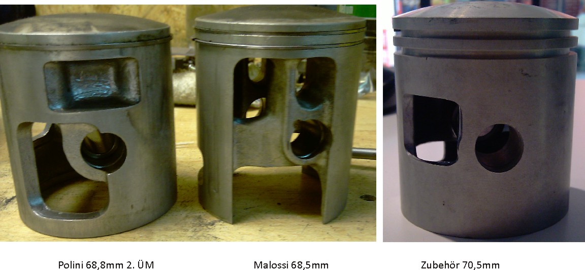

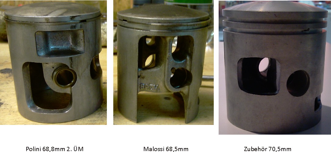

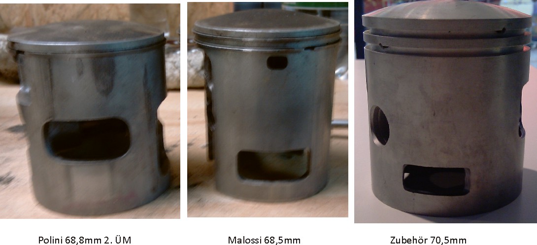

Kolben würde ich auch einen anderen Verwenden. Mit den dicken Ringen wird das nix. Außer du fährst den mit unangetastem Auslass und Original Auspuff. Aber das ist sicher nicht Sinn der Übung.
Bearbeitet von Brosi
Die 2. Version davon läuft garantiert. Ist wie gesagt seit Jahren so ein Motor beim Kölner Kurs dabei!

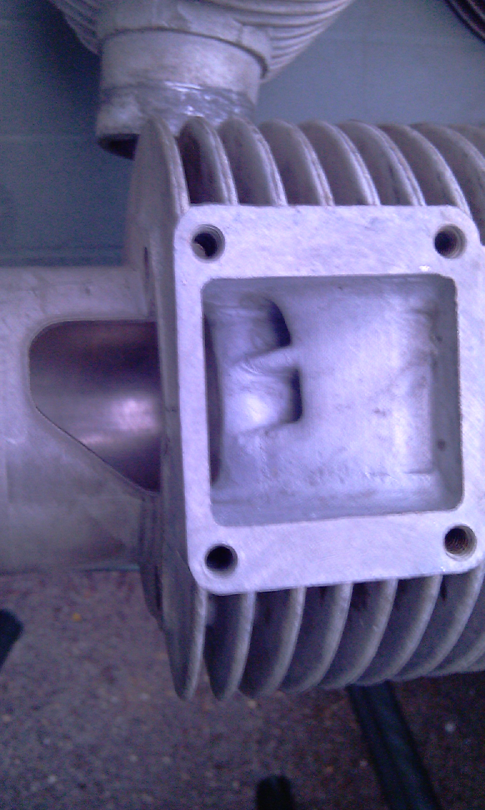

mich interessiert eher ob ein Direkteinlass mehr leistung bringt als ein grosser membraneinlass

Malossi Kolben geht nicht? Warum?
zylinder ist ehe schon 2. ü mass daher sonst müll..

die problematik mit boostport & co ist durch aus bewußt,
anscheinend verstehen ein paar nicht das es mir unabhängig davon um interessante Tipps geht
wie mann den besten bauen kann.. (Die Führung und stege sind uns bei der maschinellen Bohrung
kaputtgegangen, daher haben wir sie ganz entfernt um zu schauen wie wir das jetzt lösen können)
heißt worauf sollte man achten (bei den kommen projekten polini DA)
wie können stuerzeiten aussehen..
wer hat welche erfahrungen..
das etwas nicht funktioniert hört man oft aber keine stellt sich zu dem misst das man daraus lernen kann..
wie gesagt zyl ist bereits 2. ÜM, daher der test mit dem zubehör kolben..
..das ist kein wieseco kolben sondern ein autisa bzw. eurozyldro kolben für 200 mit entsprechendem kolbendurchmesser..
Nachdem Du ja vorher schon das 2.Übermaß gefahren bist,
wird Dir der Eurocilindro- bzw. Autisa-Kolben nicht viel nützen.

also beim 136er Malossi hab ich auch schonmal die rückwände der Boostports fast komplett weggefräst, da war kaum noch führung.
lief immer noch gut.
probier es aus und berichte
Nachdem Du ja eh schon beim Schweißen bist, kannst Du doch
gleich einen Steg in den Einlaßkanal und Auslaß reinsetzen ! ! !

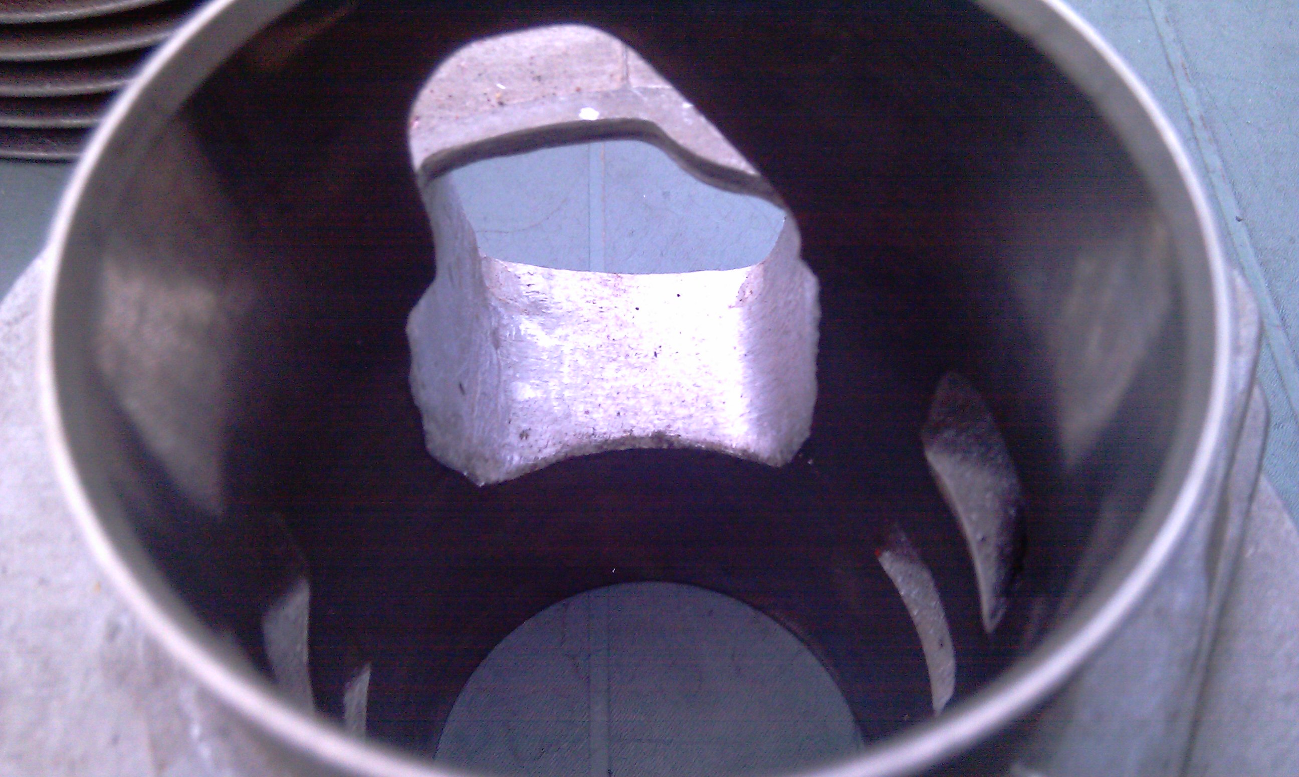

Der Boostport ohne Stege ist doch bei weitem schmaler, als ein Auslass mit 72%!?

Der PXler hat mal nen Auslasssteg in nen Zylinder reingesetzt.
Bilder auch hier irgendwo.
Vielleicht gibt der auch gerne seinen Senf dazu. - Der hat Spaß an schweren Aufgaben glaub ich....
Steg im Auslass braucht bei PX200 kein Mensch. Da sind die Stehbolzen der limitierende Faktor bei der Auslassbreite.
Und der gleiche Auslass ohne Steg hätte wohl auch fast dieselbe Fläche. Man muss nämlich nicht nur den Steg mit seiner Fläche abziehen, sondern auch die schlechtere Strömung am Steg berücksichtigen. Die Literatur spricht davon man dürfe bei einem Aulass mit Steg nur 85% an wirksamer Fläche im vergleich zu einem gleich großen (Fläche) ohne Steg annehmen.

ich kann mir gut vorstellen, dass der kolben gar nicht soweit zurück also richtung kurbelwangen läuft dass die ringe in dem einlaßkanal einfedern können. müsste der topiceröffner mal durchmessen. ansonsten bin ich mal ganz gespannt wieviel nm bei dem zauber rauskommen. evtl würde ich auch nochmal über die schmierung der kurbelwellenlager und des unteren pleuellagers nachdenken und dort evtl. noch zusätzliche bohrungen/ kanäle anfertigen. munter bleiben und viel spass noch.

der einlass ist deutlich schmaler als der auslass und im handbetrieb ist
keine spreitzung der ringe festzustellen. gleichzeitig finden die ringe entlastung am auslaß...
bei dem ist die kritische Zone überschritten:
