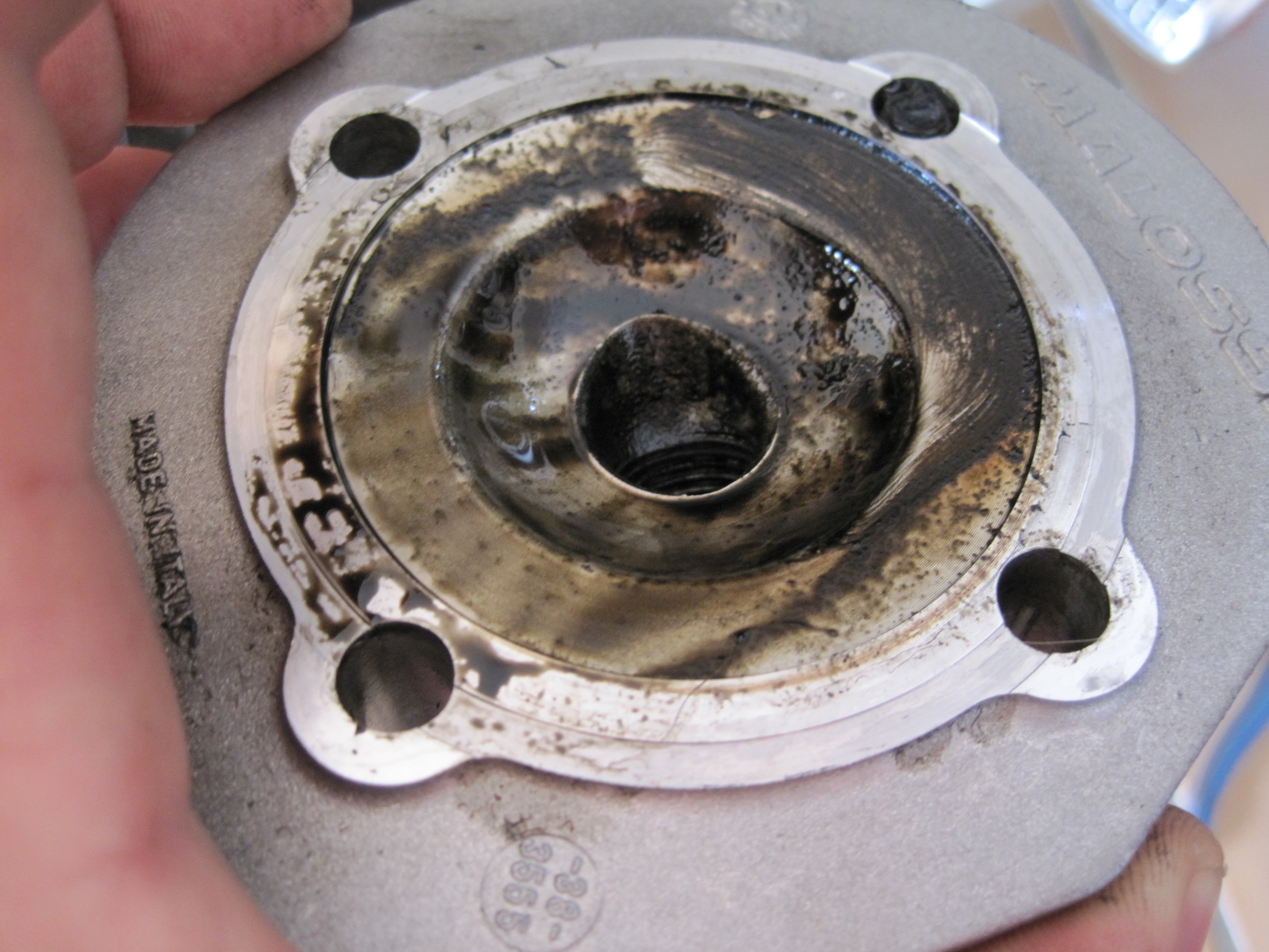

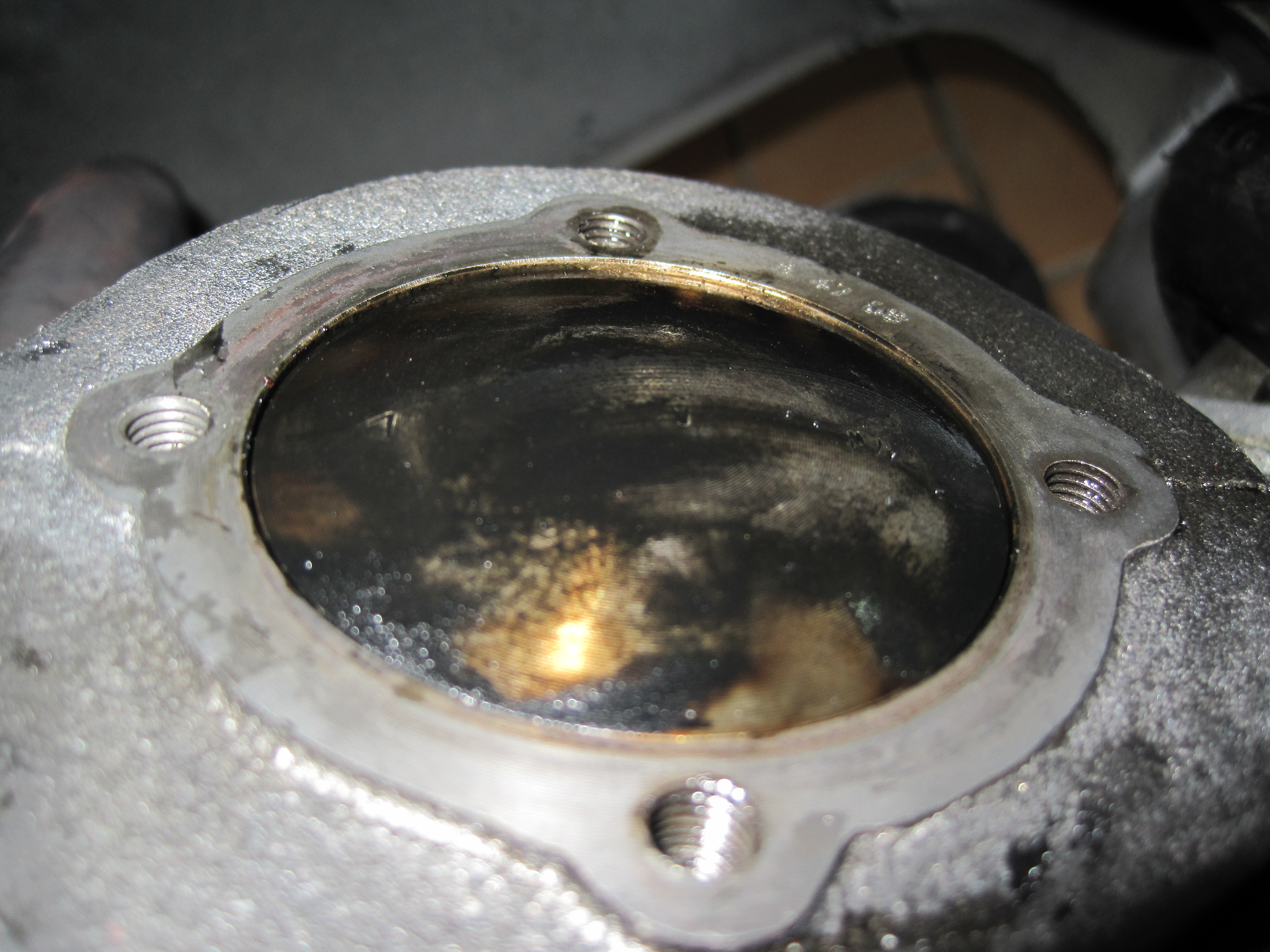

Ich bin mit meiner V50(112er) 200 km gefahren und alles lief ohne Probleme.
Kein Vollgas.
Alles hat seinen Dienst ordnungsgemäß vollzogen.
Jetzt fährt sie garnicht mehr gut.
Es stottert und der Zylinderkopf und der Kolben weisen komische Verbrennungsspuren auf.
Idden?
Bearbeitet von Suffmaster
Moin!
Das erste Bild kann ich irgendwie nicht richtig erkennen, aber so verölt wie der Kopf ist, abgesoffen?
Viel zu fett?
Verbrennt Getriebeöl?
Und der Kopf sieht nicht dicht aus sollte zeigen, das der Kopf nicht dicht aussieht. Entscheide Du, wie Dir die Antwort weiterhilft.
Gut...der Kopf ist Dicht.
gestern drauf gemacht.....neue Kerze rein...lief wieder.
Eben angekickt....neue Zündkerze schwarz wie die Nacht.
die suche benutzen du musst.
dort eventuell stehen tipps wie bekommen raus ob getriebeöl verbrannt werden in Motor.
oder andere problem möglichkeit das vergaser sein zu fett?
Was hast du überhaupt für eine Zündung verbaut? Gib doch bitte mal ordentliche Infos, so kann das hier nix werden...
Welche Kerze, welcher Vergaser, welche Bedüsung, welcher Luftfilter, welches sonstige Setup, welcher ZZP, welche PK-Zündung mit welchem Polrad genau etc.etc.? mannmannmann, lass dir doch nicht alles aus der Nase ziehen.
Und ja, gerade bei der Zündung treten Dinge auf, die passieren einfach so ohne Vorwarnung. Kann natürlich auch sein, dass du viel zu fett unterwegs bist und deshalb der Motor die Zündkerzen frisst. Oder du hast alte Teile eingebaut oder irgendwo einen Wackler drin oder so. Wir können jetzt weiter unsere Glaskugel befragen oder du rückst endlich mal mit vollständigen Infos rüber.
