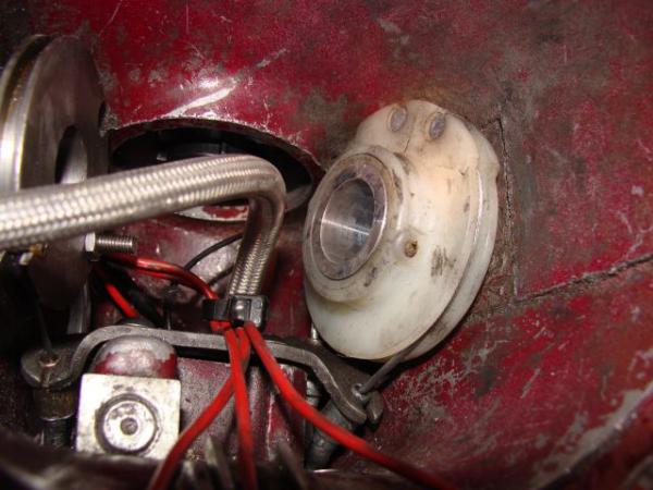

Aber dann ist da noch die Sache mit den Schaltung. Also nun würde ich gern mal wissen, wie ihr die Züge Spannt?
Also ich mache das so.....( Und vieleicht ja falsch ) Ich lege den Neutralgang ein und ziehe dann an einem Zug, so fest ich kann, und schraube den Befestigunsnippel dann so nah wie möglich an der Schaltscheibe an! Und das ganze dann natürlich auch mit dem anderen Zug!
Ich habe auch nochmal 2 Bilder gemacht! Auf dem ersten ist zusehen, dass ich noch n menge Luft habe bis zum Anschlag! Aber, ich komme nicht in den 4.
Auf dem anderen Bild seht ihr dann die Schaltstellung am Lenker! So wie er nun steht, geht er einfach nicht weiter runter!
Und wie ich voher schonmal beschrieben habe, ist das Schalter sowas von Schwammig, dass mann nur schätzen kann, ob ein Gang drin ist oder nicht!
Vieleicht hab ja noch jemand n Vorschlag, was ich noch machen könnte! Ich steh echt aufn Schlauch!
Mfg: Sascha
post-40083-0-59404200-1323882771_thumb.j
post-40083-0-80205600-1323882795_thumb.j
Züge Einstellen:
zuerst Einstellschrauben ganz rein drehen. Dann einen Zug spannen und Schraubnippel anziehen. Danach das gleiche mit dem anderen Zug. Anschließend die Züge mit den Stellschrauben leicht spannen.
Auf deinem Bild hängen die ja schon sehr schlaff herum.

Die "Verjüngungen" sind extra Hülsen, die auf die normalen Züge drauf gesteckt werden.
In nem Trapezlenker sieht das aber nochmal ein bisschen anders aus. Da ist das Halteblech aus Kunststoff. Da kommen die Züge ohne diese "Verjüngungen" direkt rein.

In diesem Fall ist das Problem wohl wirklich in der Seilerei zu suchen.
Das VSR Kit ist dort ja noch lange nicht am Anschlag.
Wie lang liegen die Züge im Rahmen?
Ist da viel Länge drin, die sich komprimieren könnte?
