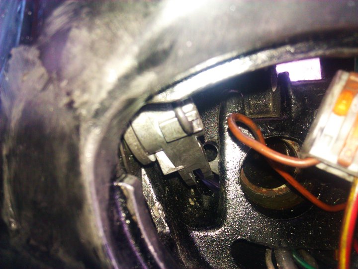

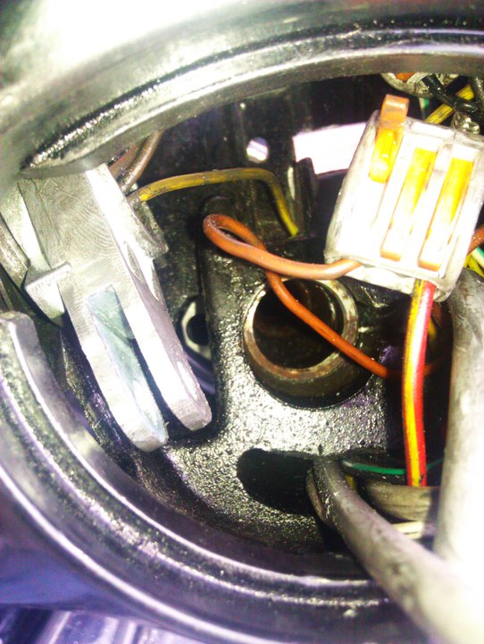

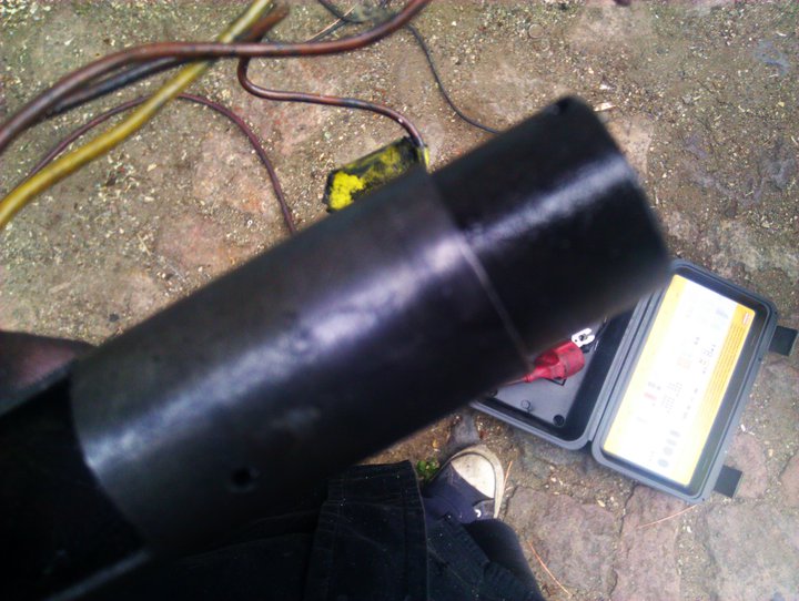

Ich fahre das mit dem Stahlfix-Ding im Alltag (ET3-Lenker). Das was da fummelig ist ist eigentlich nur, die XL2-Wippe an das Schaltrohr zu bekommen (Innendurchmesser kleiner). Ich hatte noch diese Wippe rumliegen an der ein kleines Innenrohr ist welches exakt ins Schaltrohr passt. Schaltrohr abgeflext, Wippe abgeflext, umgedreht und ins Rohr gesteckt. Die Bohrung für die Schaltwippe ausgerichtet und das dünne Rohr ins dicke geschweißt. Außen drumrum noch zwei mal mit Klebeband umwickelt und das sitzt bombig. Hört sich jetzt aufwändig an aber das hat insgesamt vielleicht 15 Minuten gedauert. Vielleicht fertigt das aber ja auch mal wer in ner kleinen Serie.
Ich fahre das seit 2 oder 3 Saisons so und bin jedes Mal wieder begeistert von der Eindrahtschaltung wenn ich zwischendurch mit dem anderen Roller unterwegs war. Tacho wird vermutlich fummelig bis unmöglich. Aber sonst ist alles ziemlich super.
Ich füg mal noch Fotos an. Rest dann bitte per PM bzw. im anderen Topic. Mir fällt grad auf, das ist hier eigentlich unangebracht.
post-12783-0-12336000-1344854411_thumb.j
post-12783-0-52910400-1344854411_thumb.j
post-12783-0-91228700-1344854411_thumb.j
post-12783-0-29808900-1344854412_thumb.j
Bearbeitet von dare
