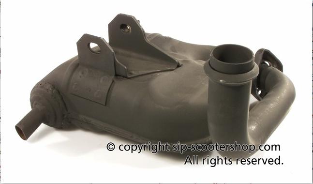

nur um mal den nenner zu schaffen ...
du willst also an sowas:
sowas:
anflanschen um dem symptom des krachs bei einer gewissen drehzahl herr zu werden?
wie schon oben angesprochen will mein auge nicht recht gefallen daran
finden - gelinde gesagt ist das warankacke - andererseits bin ich auch
nicht wirklich überzeugt, dass das das auftretende symptom einer anders
gelagerten ursache soweit hinwegdämpft wird, dass es dem, mir als doch
recht verliebt in gute technische und optische lösungen, Lenki gefallen
mag, wenn da an einem ca. 25 - 30 mm dicken stummelrohr ein fetter dämpfer
rumpimmelt.

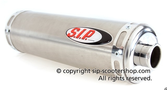

was kostet denn so ein Sip Auspuff ding da? mach die Tröte auf und verschweiss eben diese Prallbleche innen drin richtig, wenns daran liegt!
liest du eigentlich auch die anderen beiträge?
aufflexen ist KEINE Alternative
zeitlang les ich es aber wenn da einer mit Gschwätz kommt regts mich nur auf daß man net im Stande is, sich ein Auspuff der pseudo teuer is, an Stellen die man eh net sieht, aufzuflexen innen zu verschweissen und wieder zu zu machen
Alder, danke für deine Tipps, bitte schreib nichts mehr in das Topic, dankeschön.
