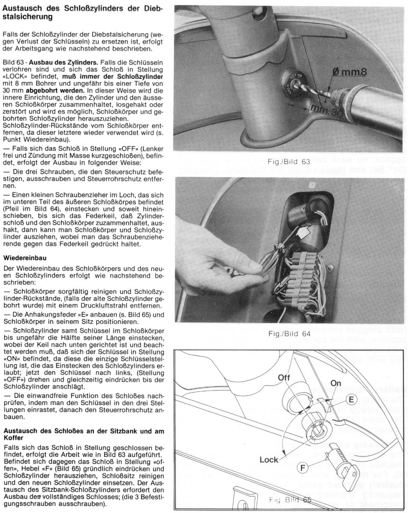

Ich hab vor zwi Tagen meinen Schlüssen für die Zündung verloren und hab mit meinem Talent natürlich vergessen mal einen nach zu machen.
Also hab ich mir ein neues Schloss gekauft um das einzubauen.
Das alte Schloss hab ich dann ruasgebohrt und hatte eig keine großen Probleme.
Dann hab ich gedacht schiebste das neue rein und geht. War aber nicht.
Wenn ich den Zylinder und den Körper ind das Rohr schiebe, natürlich erst den Schlosskörper, hakt sich dieser Sicherheitsnippel direkt hinter dem Körper ein und kommt erst gar nihct über diesen Ring in die Flucht von de Lenkschloss.
Ich hab echt fast alles versucht und weiß nihct mehr weiter. Ob der Körper zu kurz ist?! Aber das alte muss ja auch irgendwie gepasst haben.
Hab übrigens ne Pk 50 s
Grüße Manuel

JA das Schloß ist identisch. Die Erklärung kenn ich ja auch aber dder Sicherheitsnippel klingt zu früh ein. Als wäre der Schlosskörper zu kurz aber das kann ja nicht sein, hat vorher ja auch gepasst?!
DAs gebogene Plätchen kommt "auf" den Körper, da ist ein Einlass der fixiert das schloss damit das nicht so rumrappelt.
