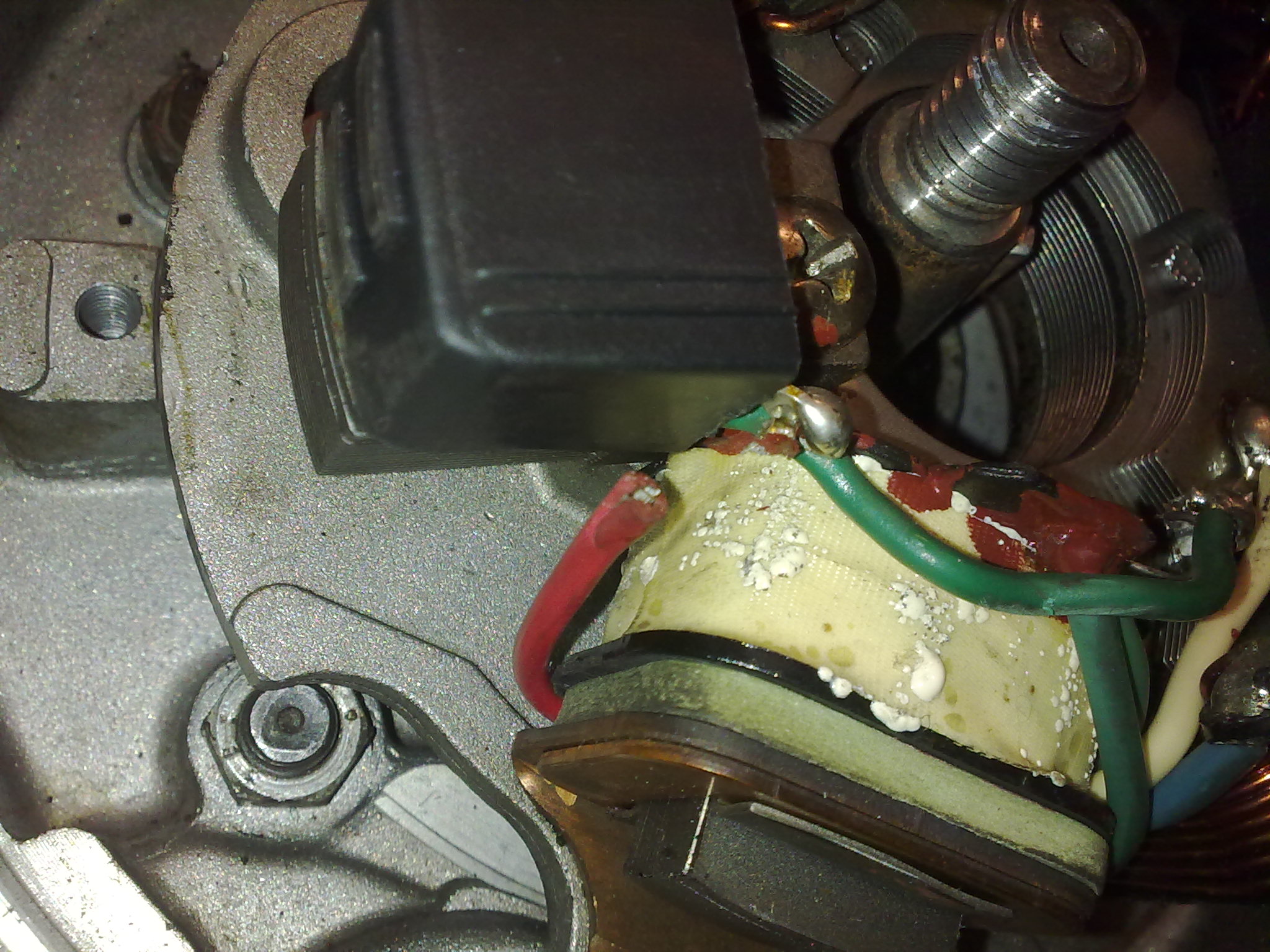

Ich wette es ist der pick-up. Ich hatte auch schon die Situation, dass wir 2-3 andere Zuendplatten probierten und immer ein aehnlicher Fehler auftrat. Bis wir einen neuen Pick-up montiert haben - dann gings.
Also CDIs hab ich inzwischen auch zweifach getauscht. Sollte man sich nicht unbedingt drauf verlassen, dass die an einer originalen Kiste läuft. So bis 6000 u/min hat das Scheissteil auch kein Ärger bereitet.
;-):inlove::inlove: 100 Punkte :thumbsdown:
Allerdings war er nicht hin, sondern das rote Kabel vom Pick-up ist genau auf einer Litze gehangen.
Neu verlötet....hört sich die Musik gleich ganz anders an.
Foto hab ich auch gemacht...kommt später nach.

Bin noch das Foto vom Pick-up schuldig, vielleicht hilft`s ja wem :thumbsdown:
