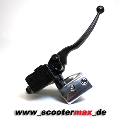

Da ich mit meine Scheibenbremse auf Vollhdyraulik umbauen möchte bin ich auf diesen Hauptbremszylinder mit Halterung gestossen.
Hat jemand die schon verbaut und kann etwas darüber berichten ? Nimmt so etwas der TÜV ab ?
Mein Link
Mehr Bilder, voralem von der Fläche die gegen die Bremshebelaufnahme geschraubt wird, wären hilfreich. Steht wohl ziemlich weit weg der Hebel...
Hab ich grad verbaut. Hab auch erst gedacht, dass er zu weit absteht, hab ein kleines bißchen mit dem Winkel beschissen und hab mit eher kleinen Händen gar keine Probleme. Bin zwar noch nicht gefahren, aber ich kann ohne Anstrengung den Hebel erreichen und ziehen.

Ist bei mir auch verbaut, mit der Stahlflexleitung super Druckpunkt. Schalter fürs Bremslicht ist dran, man braucht also nur nen Kabel verlegen. Der Winkel in dem der Hebel vom Lenker steht lässt sich noch ein wenig anpassen, je nach dem wo man die Bohrung für die Inbusschraube setzt. Die Schlitzschraube kommt durch die normale Bremshebelaufnahme.
Kann bis jetzt jedenfalls nichts negatives berichten.
muss man nur ein zusätzliches Loch bohren und gut ist oder fallen noch irgendwelche anpassungs Arbeiten an?
Könnten die Herrschafften vielleicht ein paar Bildchen machen? Habe beide das Teil an ner PX verbaut?
mann muss ein wenig von der Bremshebelaufnahme abfeilen/sägen und ein zusätzliches Loch bohren. ist an ner PX verbaut, Fotos kann ich leider grade nicht machen.

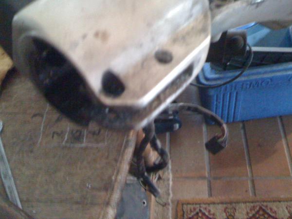

Habe auch diesen Hauptbremszylinder, Aufnahme am Lenker hab ich soweit bearbeitet:
Mit nem Foto im montierten Zustand kann ich aktuell grad nicht dienen, aber in paar Wochen nachreichen, wenn es noch jemanden interessiert. :thumbsdown:
Abstand des Griffs vom Griff (!?!) kann man nach Belieben dadurch verändern, dass man die zweite Bohrung für die Halterung näher oder weniger nah in Richtung Griff setzt.
Muss man halt vorher dranhalten und schauen wie man es mag, dann erst die Bohrung setzen.
