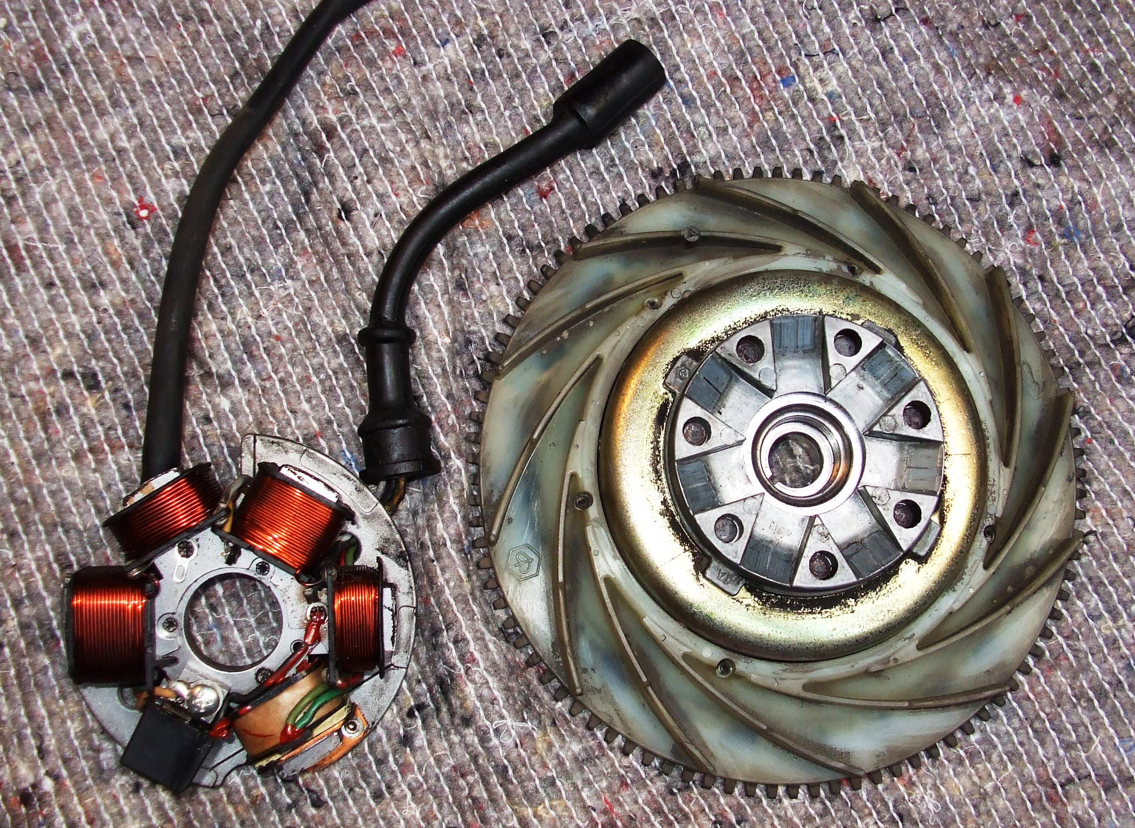

So, nochmal eine Frage zu Zündungen. Kann die diese unten abgebildete Zündung nehmen? Stört der E-Kranz? der ist wohl nicht so leicht abzubekommen? Soll auf eine 20er Welle. Oder doch das schwarze HP 4?
Danke für Eure Tipps im Voraus.
post-34125-095822300 1280064509_thumb.jp
Ist ein eine Zündung von einer Automatik, ob man das kombinieren kann weiß ich allerdings nicht
Jonas
Ich weiss nicht ob der Konus auf die Welle passt und die Grundplatte anders ist. Ich habe so ein Teil vor Jahren mal auf 19mm Konus umgebaut, allerdings nur für 102ccm. Damals waren mir Faktoren wie Wuchtung usw. egal. Es hat aber funktioniert. Der Zahnradkranz muss auf jeden Fall runter, meine es passt sonst nicht mit dem Zylinder, ebenso das Ding für die Vario Rollen. Die Lüfterschaufeln können auch gegen die des HP4 getauscht werden (sind aber aus besserem Material als die vom HP4).
