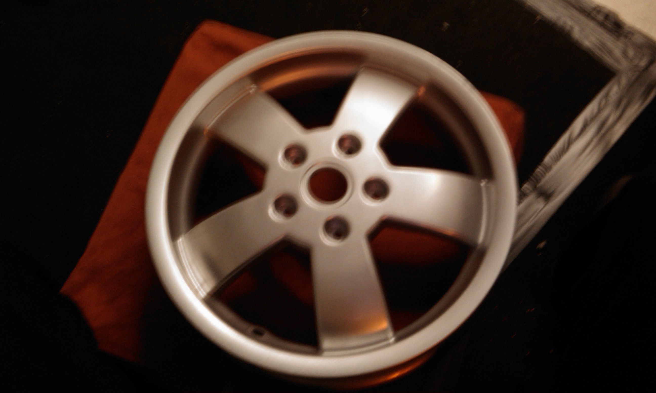

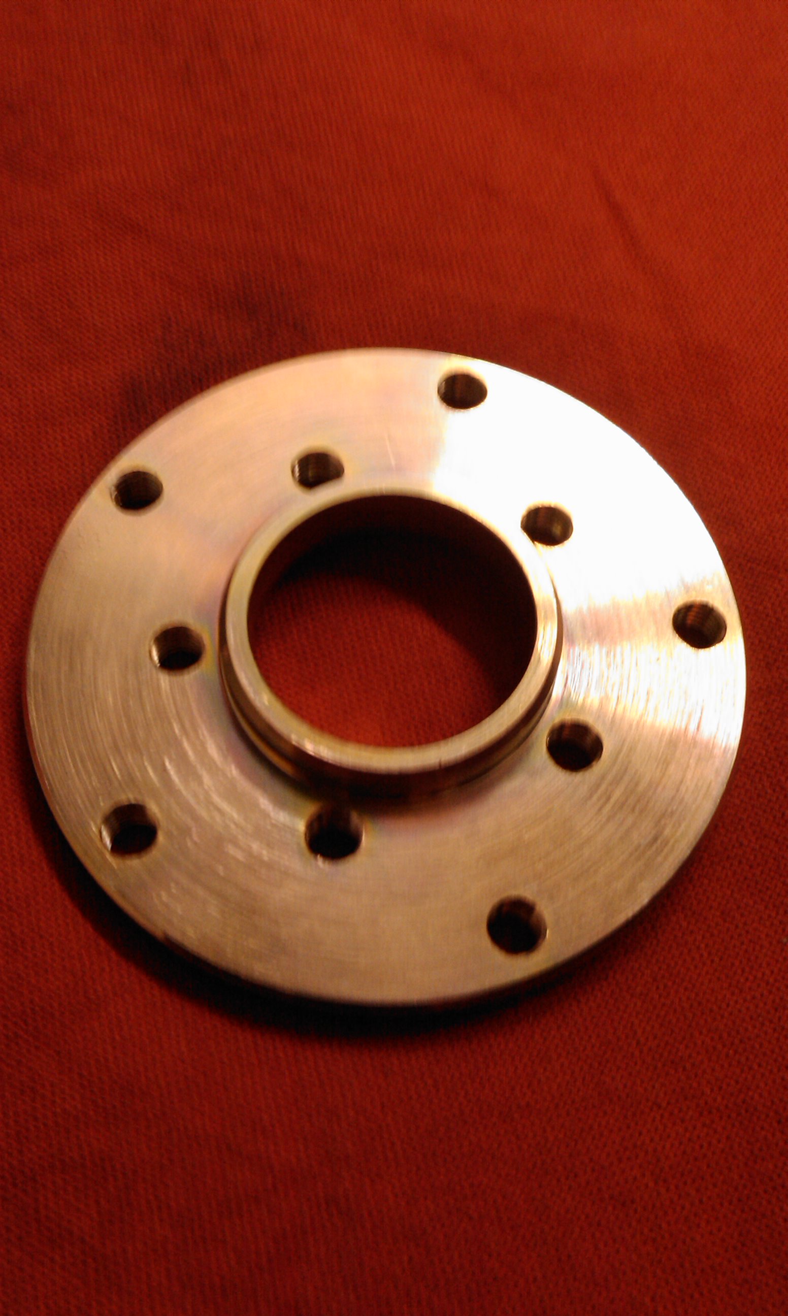

Nachdem ich das 12" Kit entdeckt und im selben Moment bestellt habe, möchte ich euch die Bilder nicht vorenthalten.
Ich wollte bei meiner Vespa von Anfang an, eine Keilform haben. Deshalb auch die krass gekürzte Gabel. Vorher war hinten ein S&S Breitreifenkit mit 130/90/10 drauf.
Nun dachte ich mir, wenn ich hinten zwölf Zoll habe und vorne die gekürzte Gabel fahre, wird das sicherlich das Bild ergeben, das ich mir vorgestellt habe.
Hier mal der Lieferumfang:
Die Schrauben und den Distanzring habe ich nicht geknipst.

Zusammengesteckt siehts dann so aus:
post-21199-066341600 1279361852_thumb.jp
post-21199-046796100 1279361874_thumb.jp
post-21199-090182900 1279361968_thumb.jp
Den Distanzring vom Kit habe ich nicht montiert, sondern habe den Ring vom S&S Kit dran gelassen. Erstaunlicherweise ist der Reifen nun mehr in der Mitte, als vorher die breite Cosa und breite PX Hälfte... :thumbsdown:
Von der Verarbeitung her würde ich es als gut bezeichnen. Der Spacer ist schön gefräst und die Gewinde sind sauber und auf der richtigen Stelle. Die grosse Felge ist Orginalqualität. Die kleine kommt aus Indien, was aber halb so wild ist.
Ich habe noch keine Verfünftigen Bilder vom Zusammengebauten Zustand machen können, aber die werde ich noch nachreichen.
Das Fahrgefühl empfinde ich als hart. Obwohl der Abrollumfang von dem 120/70/12 gegenüber dem 130/90/10 fast gleich ist, merkt man vorallem im dritten und vierten Gang unter Volllast, dass sich die Übersetzung ein bisschen gestreckt hat.

Was für ein krudes Bastelstück...
Warum dreht man nicht einen auf die Hauptwelle passenden Flansch und eine richtige Bremstrommel, die mit den Radbolzen zusammen mit der Felge angeschraubt wird. Das könnte dann auch halten. Inder Art wie abgebildet, halte ich eventuelle Haltbarkeit für stark zufällig.
Bäh!
halte das auch für sehr grenzwertig, vor allem wenn man schon erlebt hat
wie es einem die bremstrommel unterm arsch zerlegt!
ich halte da den umbaukit von sip um einiges vertrauenswürdiger!
viel glück!
Bäh!
das hält und ist kein bastelstück.
an der stelle ist an der lml und original piaggio trommel am meisten material. auch geht das eingegossene stahlteil bis über die bohrungen.
Bearbeitet von gravedigger
Es ist trotzdem irgendwie eine Sparlösung. Das passt nicht mit dem High-end Anspruch zusammen, den man mit so einem Umbau erreichen will, finde ich.
  • Like 1
Stimmt... man hätte wenigstens die Bremstrommel aussen ein bissel abdrehen können bzw die ehemaligen Aufnahmen für die alte 10 Zoll Felge entfernen können... sieht so echt mal bescheiden aus, und man siehts auch so gut durch die schöne 12 Zoll-Speichenfelge... Und das Ganze zu so nem schmalen Kurs! ;)
...dann wär das Teil wahrscheinlich auch besser zu montieren...
