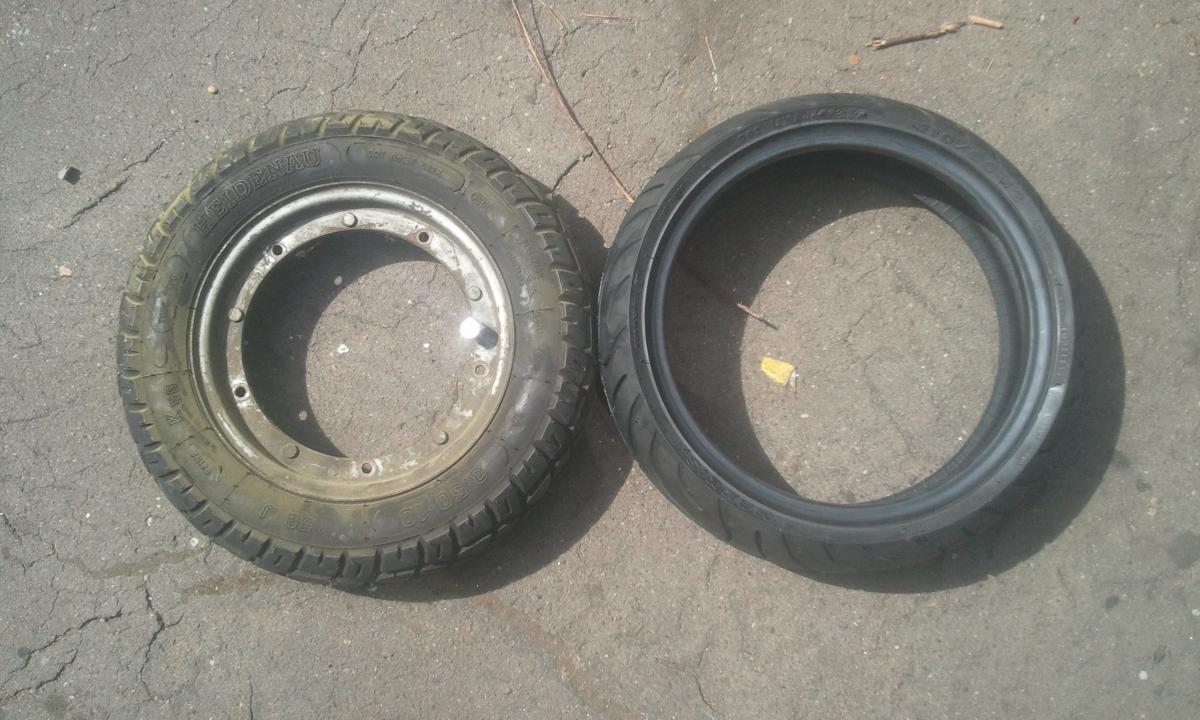

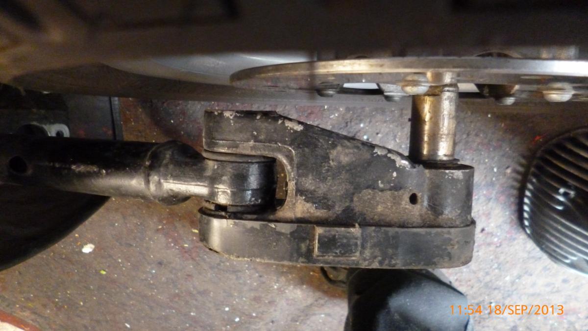

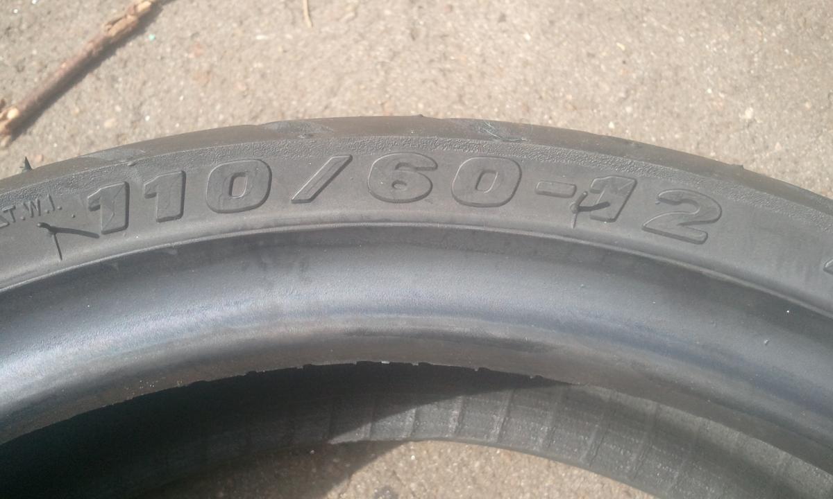

Hier mal der sichtbare Spurversatz bei Verwendung einer Piaggio-Fünflochnabe einer LX und einer 2,50x11-LX 50-Felge auf ner PX- bzw. PX XL2-Gabel:
Bei der LX-Nabe/-Felge wären das insgesamt ca. 30mm Versatz ohne verdrehen des Auges, PX-Schwinge und Nabe einfach nur auf die Achse gesteckt etc., so hatte ich das mal gemessen. So aus der Erinnerung heraus kam die Nabe weiter Richtung Federbein bei Verwendung der ZIP-Schwinge

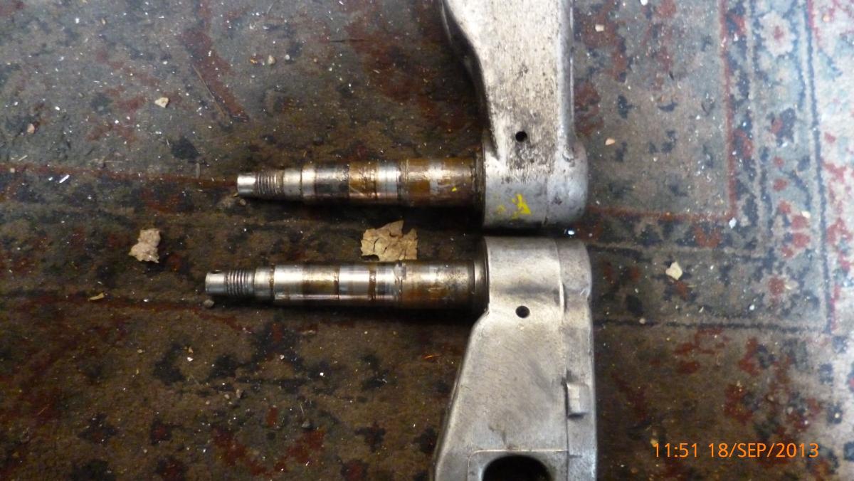

das mit der Achse umpressen kannste vergessen, die ist im Durchmesser kleiner als die Achse von der Lusso.
Jedenfalls da wo die Achse in der Schwinge steckt.
Damit die Automatenradnabe passt muss du den äusseren Lagersitz ca nen cm runterdrehen und das Gewinde tiefer schneiden dann passt das (kannste ja an der Automatenachse messen).
Habe bei mir eine Hexagon Radnabe mit 2,5 Hexagonfelge und 110/80-10 verbaut, die Nabe habe ich dann um das Maß bis zur Reifenmittigkeit abgedreht.
Da ist genug Fleisch und Gewinde zum spielen, bei der GTS Nabe auch (habe ich sogar noch eine abgedrehte hier liegen mit 220èr Bremsscheibe).
Gabel ist auch im Auge verdreht damit der Reifen am Gabelrohr vorbei kommt und mittig zum Roller steht.

Wenn ich das außerdem richtig verstehe, muss ich die PX-Achse auspressen und am Gewinde 10mm abdrehen und das Gewinde weiter runterschneiden oder?

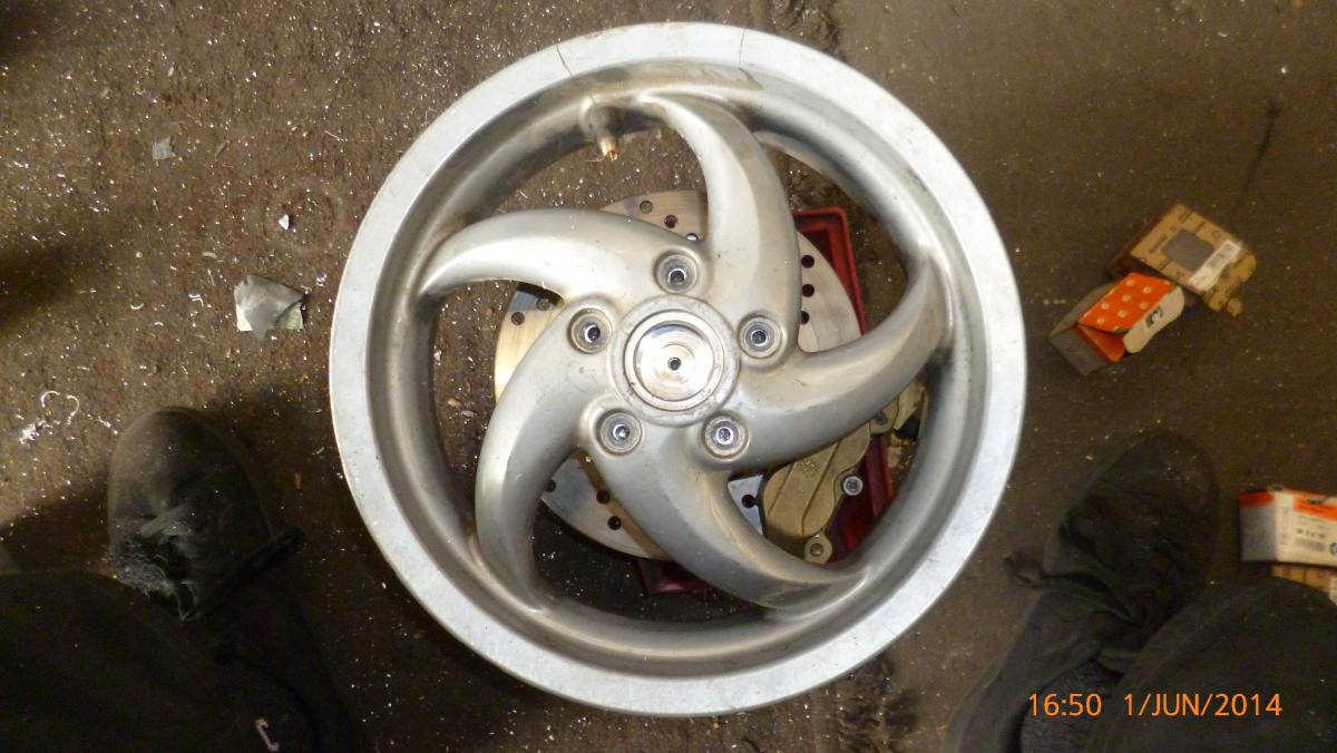

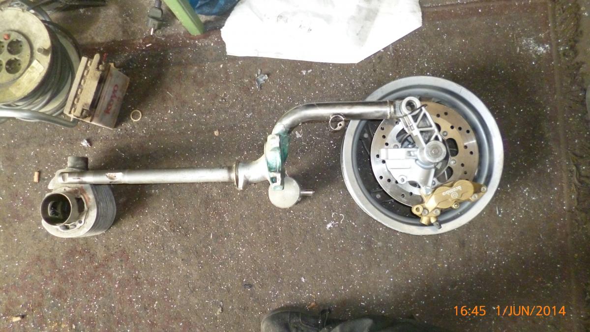

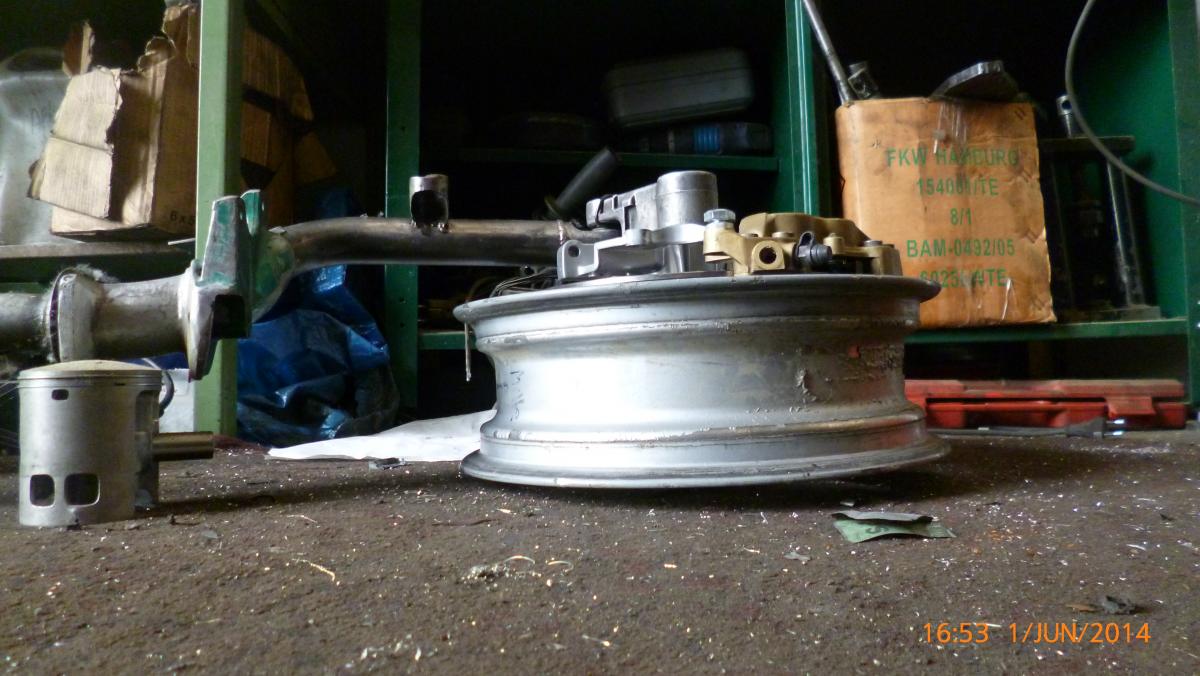

Hab mal n bisken weitergemacht an meinem 12"-Umbau:
Auf dieser alten Gustav Eisfeld MDO/400 von 1952 hab ich die Spurverbreiterung aus EN AW 7075 T6 (früher Dural genannt, also hochfestes Aluminium) gedreht (hat wegen des nur 250 Watt schwachen Motors ziemlich gedauert, ich konnte maximal 0,15-0,2mm Zustellung pro Durchgang geben):
Jede Menge Aluspäne:
Die gekürzte PX-Gabel mit dem 12"-Geraffel in der Totalen:
So sieht die Chose jetze aus, ich muß noch die Gewinde für die Felgenanbindung bohren und den Fünferlochkreis samt Gewinden für die Anbindung der Spurverbreiterung samt Felge an die GTS-Nabe drehen und nen Schwung M8x40er Innensechskantschrauben mit 12,9er Festigkeit (findet unser a.a.S aus eintragungstecfhnischen Gründen primstens, grins) besorgen:
Höhenvergleich vorher/nachher:
Der Spurversatz beträgt derzeit noch ca. 35-40mm, die ich allerdings durch Verwendung einer Schwinge vom Piaggio Zip noch um ca. 10-15mm reduzieren kann. Zudem ist die Zip-Schwinge ca. 10mm länger, ergo muß ich die PX-Achse nicht auspressen und abdrehen:
Ein Befestigungsloch konnte ich für die Anbindung des Bremssattels nehmen, ich mußte lediglich von M8 auf M10 gehen, Material (EN AW 7075 T6 in 100 x 30mm für den Bremssatteladapter habe ich gerade bestellt:
Das untere Gabelauge muß ich wegen des Spurversatzes noch abtrennen und verdreht wieder anschweißen an den Rest der bereits gekürzten Gabel, für die provisorische Anbindung der Schwinge zu Ausrichtzwecken werde ich mir noch einen Dummy aus Kunststoff oder Holz drehen:
Oben Zip- und unten PX-Schwinge:

Die Gabel hab ich neulich unten zerflext und samt passend gedrehtem, ca. 50mm langem  Vollmaterial zur inneren Verstärkung verdreht wieder verschweißt...
Schon erstaunlich, dass man mit einer originalen Vespagabel überhauptüber Schrittgeschwindigkeit fahren darf... Diese popeldünne originalnaht ist der letzte Dreck, da hält jede hiesig umgeschweißte Gabel besser und dauerhafter...
Die hintere Spurverbreiterung ist gegenüber dem vorderen Kram echt entspannt - Lediglich das vorhandene Rundmaterial von 50mm auf ca. 30mm runterdrehen und eben die beiden Fünflochkreise samt Gewinden einbringen...
Der rechteckige Klotz aus hochfestem Alu (250 x 100 x 30mm) für den Bremszangenadapter und die vordere, obere Federbeinbefestigung ist letzte Woche auch eingetroffen, irgendwann die nächsten Wochen fräse ich mir den Kram mal zurecht,..
Geht also langsam, aber sicher voran...

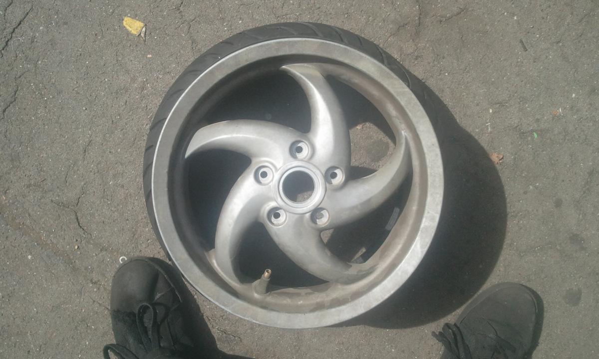

Heute morgen konnte ich endlich die bestellten 110/60-12er Reifen bei meinem Händler abholen...
Leider werden die Pellen mit 59er Loadindex nicht mehr produziert und ich mußte dann doch die mit 43er Index nehmen. Sind aber immer noch 155 kg Traglas pro Reifen, also insgesamt 310 kg. Da ich den Roller mit einem Sitzplatz abnehmen lasse, kann ich mit dem zulässigen Gesamtgewicht kräftig runter - paßt also...
Hier mal der Vergleich zwischen nem 3,50-10er Heidenau K58 mit dem 110/60-12er Maxxis M6029 - die Pellen sind schon echt kleen vom Abrollumfang, sogar kleener als die 3,50-10er K58 oder auch Schwalbe Weatherman...:
