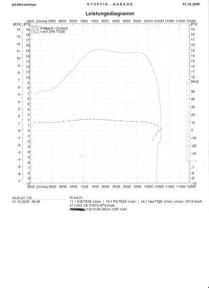

Hier mal meine Kurve von meinem höhergesetzten unbearbeiteten Polini mit VSP Road, schönes Band.
Leider musste ich ihn schon 5 x am Krümmer schweissen, da er immer wieder Risse bekommt.
Hab den jetzt abmontiert. Lief leider nur 1000 km ohne Probleme.
Welche Fussdichtung?
Steuerzeiten?
Hast den Auspuff verspannt montiert?
Steuerzeiten?
Steuerzeit hab ich keine Ahnhung, war ein 2mm Spacer und der Kopf abgedreht mit Dichtung made bei ZINI. Kam mir nicht vor dass bei der Montage irgendwas verspannt gewesen wäre. Beim Polini hatte er noch gehalten, erst ab der Montage auf meinem M1L kamen die Problemchen mit den Rissen. Der Krümmer schaut mir eher etwas dünnwandig aus im Vergleich zu anderen.
Der M1L09 ohne Bearbeitung also out of the BOX brachte mit dem Road 18 PS Hinterradleistung auch mit schönem Band, leider hab ich keinen Ausdruck.

Steuerzeiten laut Stoffi 120/180. Da funktioniert er am besten. Ich fahr ihn genau so auf dem 136 und bin soweit sehr zufrieden. Risse oder ähnliches hab ich bis jetzt nicht.
Neu schaut der sehr lecker aus und montiert einfach brachial!
