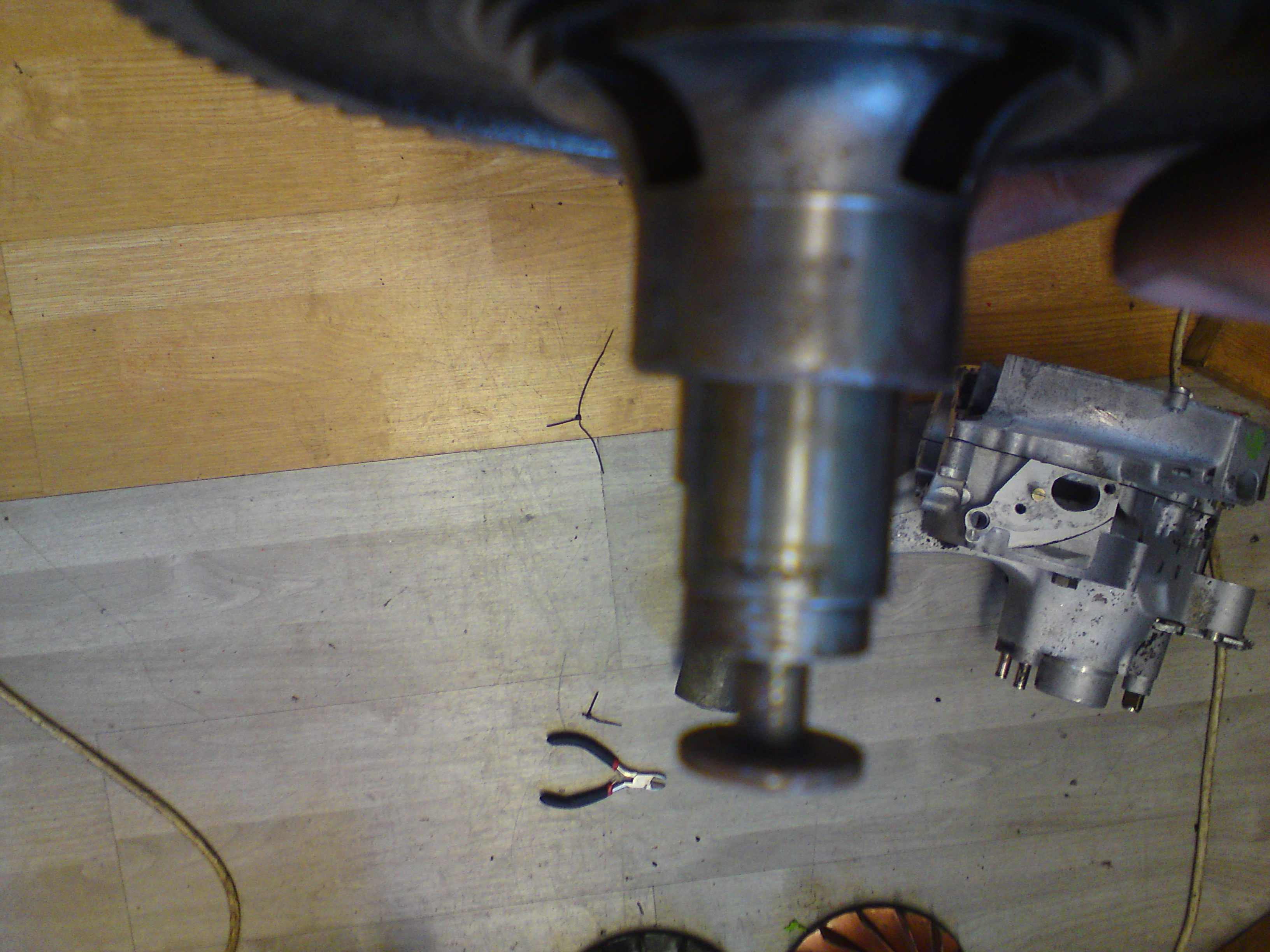

Hat doch irgendwas mit diesem Teil von der Hauptwelle zu tun (denken ich mal irgendwo gelesen zu haben)
post-26682-000457300 1286804725_thumb.jp
Bearbeitet von dark_vespa
Logisch, das Teil guckt ja auch an der Schaltraste raus und darunter klemmt das kleine rechteckige Teil im unteren Teil der Schaltraste.
