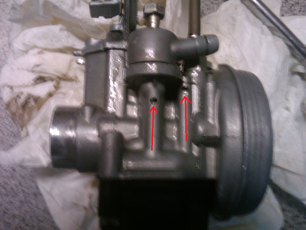

So Jungs,
ich habe eben langeweile gehabt. Und was macht man dann?
Na klar den Vergaser nochma ausbauen :thumbsdown:
Wofür sind die beiden Löcher hier? Sehen nicht original aus.... :crybaby:
Wer kann mir helfen?
post-36856-099936600 1280084456_thumb.jp
Schlechte Quali, und was Sprit beim ausbau drüber gelaufen....
Bearbeitet von Micha_V50

16/16er gab es auch mal in der PK. Ist aber eher selten, da das nur die ganz frühen Modelle betrifft. Irgendwer wird bestimmt noch einen 16/16er in brauchbar rumliegen haben.
Vergaser hat mindestens zwei Dichtungen drin. Einmal oben, wo der Gaszug reingehängt wird und dann ein O-Ring im Schwimmerkammerdeckel. SCK hat aber auch einen Dichtsatz für die Vergaser, da ist dann alles bei.
