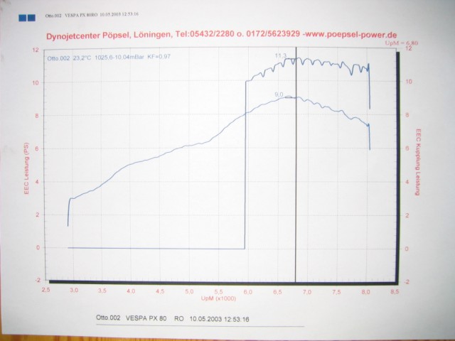

Also war heute auf LPS.
Mit den Kompos:
Polini 133 (Motorblock an Dichtung angepaßt)
Alfaerre Rennwelle
PHBL 24 AD Hauptdüse 96 Schaumstofffilter Polini Ansaugstutzen
VSP
Kam das raus: 11,3 PS an der Kupplung und 9,0 PS am Hinterrad.
Und das ist nur Steck mit ein bischen Dichtung anpaßen.
Gruß Klaus :-D
