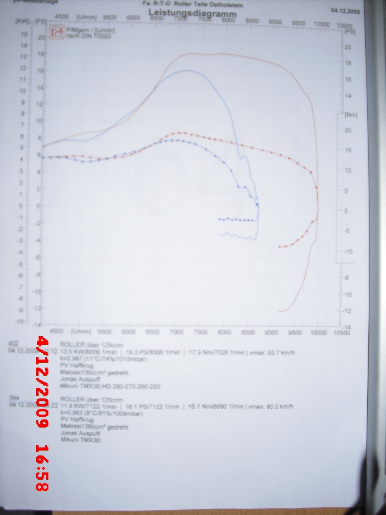

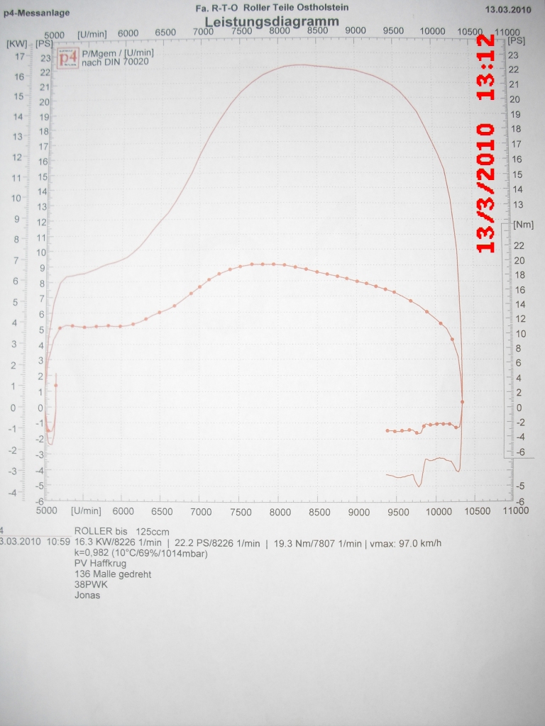

soo, mal was zum gucken. veränderungen von der ersten zur zweiten kurve waren:
vergaserwechsel von 30er tmx auf 38er pwk ( hatte da eher mit vorreso verlust gerechnet)
und änderung der steuerzeiten von 128/188 auf 132/194, auslassbreite war in beiden fällen um und bei 70%
post-32788-072542100 1281042038_thumb.jp post-32788-055831400 1281042021_thumb.jp
habe dann mal die richtigen kurven eingefügt, ich depp :thumbsdown:

134 / 194 läuft richtig gut.
bin heute mit der kiste gefahren, macht spass.
schiebt auch noch erstaunlich gut von unten :thumbsdown:
halte deine steuerzeiten ja persönlich eh nicht für extrem hoch, hab da schon ganz andere selbst gefahren und einige anderen hier auch (saban zb.).
der verbaute auspuff muß mit den steuerzeiten ebend umzugehen wissen und das macht dann auch den motor aus.
was da jetzt den spritverbrauch angeht muß man das wohl erst mal testen. eine pauschale aussage über einen extremen mehrverbrauch halte ich persönlich für nicht ganz nachvollziehbar, da das zusammenspiel der einzelnen komponenten hier wohl den ausschlag gibt!
