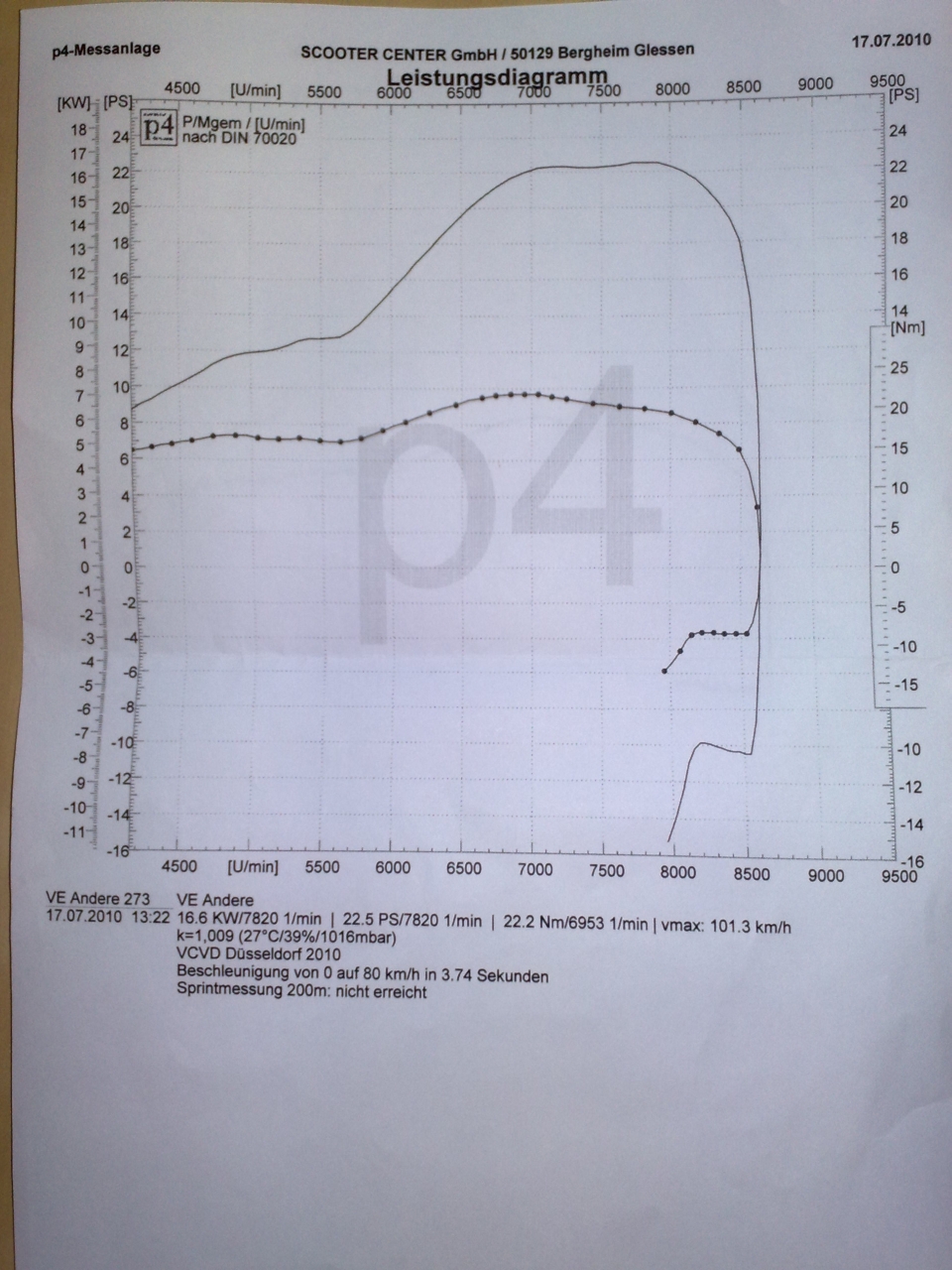

Also ich fahre aktuell
Malossi 210
gelippte MecEur LHW
MRP ASS
Keihin PWK 35
Scorpion
Auslaß/Einlaß/ÜS gefräst
1600g Elestart Lüra
mit 22,5 PS

Wenn du gescheite Steuerzeiten am Drehschieber (nach hinten alles was geht und nach vorne ~175°) und am Zylinder (vllt so 130° zu 185° bis absolut max. 190°) hast, sollten da problemlos 25PS anliegen und das ohne den ganzen Vespatronik Rotz... Vorausgesetzt, es wird noch hirnlos irgendwo der Fräser reingehalten.

Wobei ich mich da nu mal ganz weit aus dem Fenster lehne und behaupte, dass der Gaser da mal einfach gar nichts zu suchen aht. Es sei denn er war einfach da und es sollte nichts extra angeschafft werden.
Du meinst mein 35er ist zu groß? Mein Einlaß hat aber den selber Querschnitt.

Versteh mich nu nicht falsch, ich will dir nicht ans Bein pissen, aber so richtig erschließt sich mir der Sinn hinter deine Aussage nicht. Dass sich die Stuerzeiten auch nach dem Auspuff richten, ist klar. Aber warum sollte ein gescheit gemachter DS für einen SIP eine Grenze darstellen?

Cool. Die Kurve interessiert mich. :thumbsdown:
Ich meine eben, daß SIP ja ein Stangeauspuff für die breite Masse und somit auch für alle mögliche Steuerzeiten gemacht ist.
Sicherlich ist es damit möglich, der Aufriss ist aber schon beachtlich. Ich fahre ja jetzt mit 66% Auslaß und 22,5 PS am HR. Soweit ich in gravedigger's Diagramm richtig geguckt habe, ist das auch Kurbelwellenleistung. Aber Auslaß schon auf 70%.

das ist hinterrad wie bei dir.
sieht man doch am - bei den unteren werten.

Geht ja eigentlich nicht um mich hier. :thumbsdown:
Mein Setup findest du in meinem Profil "Über mich". :crybaby:

wenn du schon ein diragramm einstellst kannst da auch was dazu schreiben.
was braucht die kiste mit 35er vergaser?

Malossi 185/127 Auslaß 66%
Einlaß max. nach hinten
gelippte LHW
1600g Elestart
Basti ASS
Scorpion
PWK 35 AS
Verbrauch um die 5L. Je nach Fahrweise mal meistens mehr, mal weniger.
Bearbeitet von tenand
Zu groß gibt es ned.Wenn ein 177er schon mit 30er Gaser auf die Reise geht,dürfte ein 35er schon noch auf nen 221 passen.Muß halt viel reinkommen,damit viel rauskommt.Ob der 35er beim Sip jetzt Sinn macht oder nicht?
Eigentlich sollte der 35er über die gesamte Bandbreite mehr Leistung bringen.zumindest bei mir.
Eigentlich sollte aber beim Tenand mehr Leistung drin sein.Werd die Woche mal ein aktuelles Diagram von unserem 30er Sip Membrankodimotor einstellen.

Mit dem kommst du auch locker in Richtung 22 - 25 Hinterrad wenn der bearbeitet wird, mit sehr viel Drehmoment. Oder willst du auf Nummer sicher gehen wegen dem Alu ?
Vollgasfest is halt so ne Sache. Meine Erfahrung ist das je mehr Leistung ansteht,desto weniger is das ganze richtig Vollgasfest. Ich persönlich tu mir auch bei nem Drehschieber leichter ihn Vollgasfest zu bekommen als bei nem Membrane Motor.
