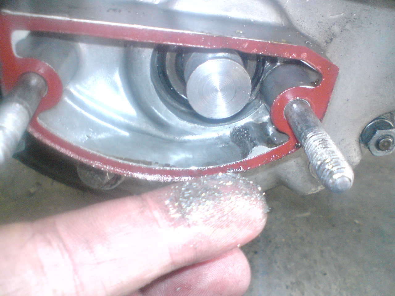

maxderbeste Geschrieben 14. August 2010 Autor Teilen Geschrieben 14. August 2010 Hallo Gemeinde!Habe jetzt mal ein paar Sachen kontrolliert und unter anderem die Schaltraste abgenommen. Dabei sind mir 2 Sachen aufgefallen:1. Hinter der Schaltraste hat sich ein schönes Häufchen Metallabrieb gesammelt. Das kann doch nicht normal sein!?2. Wenn ich am Schaltbolzen wackle, ist schon ein ordentliches Spiel zu bemerken. Klar ein wenig Spiel durch die Lagerluft des Walzenlagers, aber viel mehr Spiel hat der Schaltbolzen selbst - ist das normal bzw. wenn ja wie viel Spiel darf der haben? Habe nen Video, in dem man es deutlich sieht, aber das kann ich hier irgendwie nicht hochladen. Link zu diesem Kommentar Auf anderen Seiten teilen Mehr Optionen zum Teilen...
MV S.A. Geschrieben 14. August 2010 Teilen Geschrieben 14. August 2010 ich sag mal das spricht im Prinzip für die These der zu langen Gangschaltungszüge.Wenn die Züge immer unter Spannung sind, wird der Schalthebel ohne Kupplung an die Nut gedrückt , aber nicht so weit das der Gang springt.Demnach reibt aber das Klötzchen des Hebels immer in der Nut des Schaltgestänges.ich würde mal andere Züge einziehen und schaun ob das Geräusch und die Hubbel -Problematik weg ist. Wenn ja hast du evtl Glück und es ist soweit in ordnung.schau mal wo der Abrieb herstammt, wenns vom Klötzchen stammt kannst ja da noch was Tauschen.aber mal eins nach dem anderen..Grüße Bernd Link zu diesem Kommentar Auf anderen Seiten teilen Mehr Optionen zum Teilen...
maxderbeste Geschrieben 14. August 2010 Autor Teilen Geschrieben 14. August 2010 ich sag mal das spricht im Prinzip für die These der zu langen Gangschaltungszüge.Wenn die Züge immer unter Spannung sind, wird der Schalthebel ohne Kupplung an die Nut gedrückt , aber nicht so weit das der Gang springt.Demnach reibt aber das Klötzchen des Hebels immer in der Nut des Schaltgestänges.ich würde mal andere Züge einziehen und schaun ob das Geräusch und die Hubbel -Problematik weg ist. Wenn ja hast du evtl Glück und es ist soweit in ordnung.schau mal wo der Abrieb herstammt, wenns vom Klötzchen stammt kannst ja da noch was Tauschen.aber mal eins nach dem anderen..Grüße BerndJa - ich denke tatsächlich, dass der Abrieb vom Klötzchen kommt, der (mehr als normal) an der Nut des Schaltgestänges schleift...der Metallabrieb war ja fein säuberlich direkt darunter platziert.Dennoch nochmal meine Frage wie viel Spiel der Schaltbolzen selbst haben darf? Link zu diesem Kommentar Auf anderen Seiten teilen Mehr Optionen zum Teilen...
