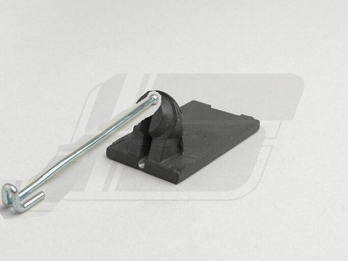

Hab mir mal den Vergaser angeschaut und ich weis nicht wie und wo ich die Verlängerung des schiebers montiere ??? Ratlos ! längerer Zug ???
Bearbeitet von Brauni79
Danke habe aber schon Regler bestellt und Kabel umgelötet !
Leider Zu Spät !
Hast du den Deckel abgeschraubt? Darunter ist doch der Schieber mit so nem Schlitz in der Mitte?
Da schiebt man die Verlängerung mit der kugeligen Seite von oben rein bzw. erst die Feder und dann die Verlängerung durch die Feder. Guck dir doch nochmal die Explosionszeichnung vom SCK an. Natürlich erst die Stange durch den Deckel und dann.

ich bin blind !!! und glaub auch langsam blöd !!! :thumbsdown:
ja habs gefunden ! muss ich dafür den ganzen Vergaser runter schrauben ???
sonst kommt man ja gar an die schrauben ! oh man !!

Na die zwei Schrauben wirst Du ja wohl lösen können ...
Alles Klar ! Kein Problem !
