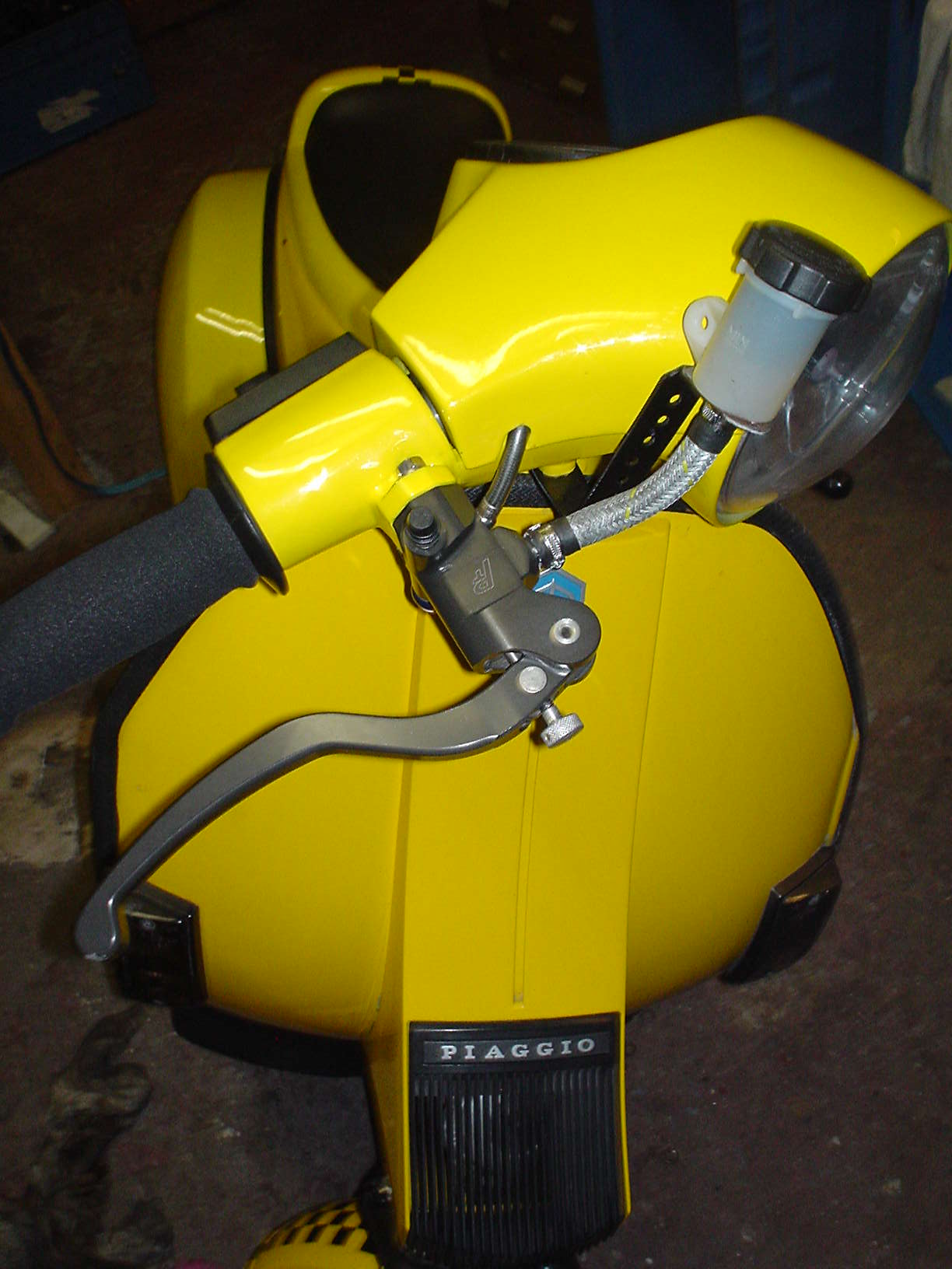

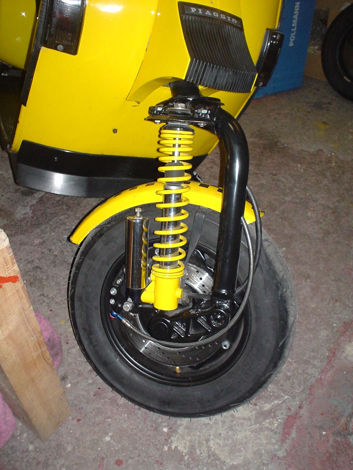

Carbonleitung von hier, verpreßt....oben was angeschweißt und verschraubt...Der Halter und Bremsflüssigkeitsbehälter wird noch ersetzt...
Sehr schicke Hebellösung. :wacko:
Vor allem mit einstellbarem Hebelweg. Wie willst du das mit dem Halter und Behälter lösen?
