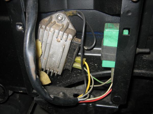

Fotos so wie es heute ist, komisch dass das gelbe und das blaue Kabel "zusammengesteckt" wurden.
Aber ansich muss es doch möglich sein, die normale Hupe wieder an dem orig. Schalter wieder ans laufen zu bringen? Oder kann ich mir die Hupe abschmiken und muss mit der Schnarre leben, das wäre schade.
Rita, stimmt denn der gelbe und der blaue Anschluss bei mir im Schalter? Dachte erst der Vorbesitzer hätte den Schalter getauscht wg. den Lötstellen. Auf dem Schaltplan könnte man denken, am Schalter müsste blau oben sein und gelb unten?
Ist da nicht am Spannungsregler das gelbe und das grüne Kabel vertauscht ?
Nicht das ich jetzt der Elektromeister wäre, aber wenn der Herr Topiceröffner sein Schallzeichen mit einer Batterie in Betrieb nehmen kann handelt es sich für mich eindeutig um eine Hupe, eine Schnarre würde kurz klicken und sonst nix.
Wenn er am Mopped eine Hupe und keine Batterie hat brauchts einen Gleichrichter. Hat er den nicht, verwundert der etwas jämmerliche Ton bei laufendem Motor nicht weiter, es bräuchte ja gerichteten Strom.
Macht er eine Schnarre dran, würde bei defektem Schalter und laufendem Motor zumindest ein Dauergeschnarre zu hören sein und der Übeltäter wäre gefunden. Neuer Schalter dran und dem TÜV sollte nichts mehr im Wege stehen.
