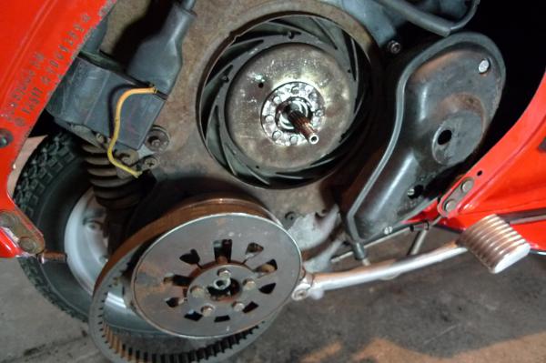

So hab mal nen paar Fotos geschossen, wie es bei meiner Automatik ist. Die untere Scheibe kann man noch versuchen zu lösen indemder Riemen oben wieder eingehangen wird. und jemand zweites mit Handschuhen den Riemen kräftig zusammen drückt. So lässt sich manchmal die Schraube unten gut Lösen. Ich benutze das Werkzeug hier, ist von nem Trennschleifer und den Polradabzieher hab ich auch gleich mal fotografiert.
Marco
