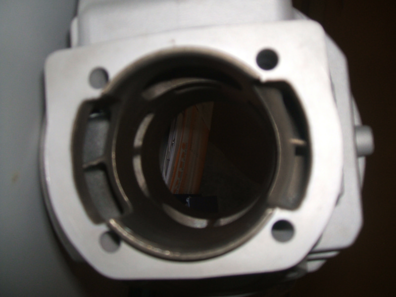

Auslass nur höher oder auch breiter gezogen?
Der basti hat nach meinen anriss die Auslaßoberkante nur hoch gefräßt und gerade gezogen. Auslaßbreite ist original. Es wurde wirklich nur der Auslaß angepasst an den Zylinder.
