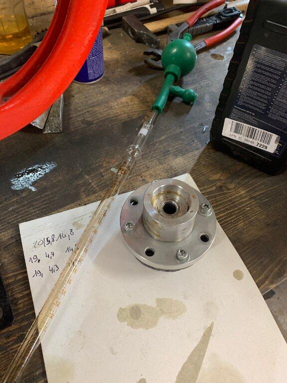

Was hatt er denn geom verdichtung mit 1.1 mm ?
Ich habe einen 58er ausgelitert und komme bei einer QS von 1,1 mm auf 12,2 : 1 (V_c = 12,07 cm³).

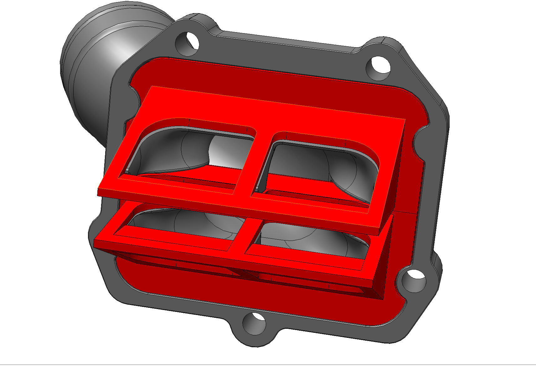

Nun den, so ich sehe bin ich hier höchstwahrscheinlich auch im falschen Topic gelandet, da es hier ein Zylinder mit normalen einteiligen  Auslass und V-Membran ist.
vor 4 Minuten schrieb heizer:
thats exactly the piston which i used in my 58mm parmakit...
their reference is the D400, +4mm double rings, I think you use the DA

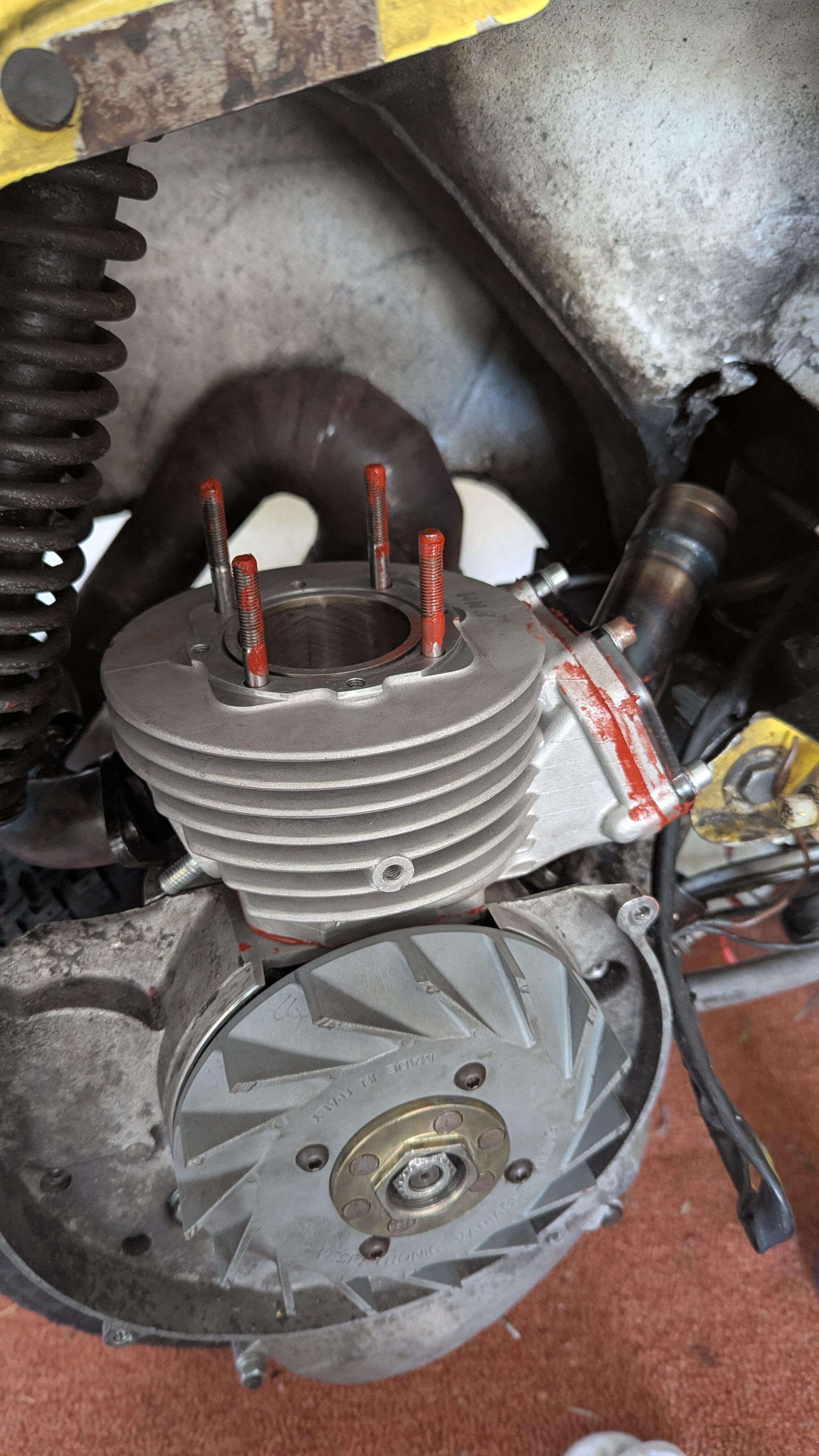

    • Also das Abziehen am Kopf hat geholfen. Hatte erst 10 Züge auf 240er gemacht und dann nochmal auf 600er abgezogen, die Fläche war glatt wie ein Babypopo. Obwohl es Grauguss ist, waren auch erstaunlich wenig Poren und Lunker vorhanden, das sah echt gut aus.   So sieht der Zylinder jetzt nach Rohrreiniger und "Hohnen" aus. Dichtfläche habe ich dann nochmal mit 600er sauber gemacht, sieht auch fein aus.   Die Zylinderflächen waren allerdings nicht so schön: Die Dichtfläche oben sowie unten hat einiges an Riefen und vor allem auch Poren. Mit 240er und 600er war dem zwar ein wenig beizukommen, aber geil ist anders. Ich werde hier auf jeden Fall Dirko benutzen, denn ich habe auch nach einem weiteren Test (mit der alten Fußdichtung) den Zylinder unten nicht dicht bekommen. Ich habe zudem mit Stahl-Linear geprüft, ob ich nen Versatz vom Motorgehäuse habe, das sah mir aber ziemlich plan aus. Klar, nen hunderstel kann ich da nicht messen, daher .. Dirko und es sollte ruhe sein. Kommt heute oder morgen an, dann geb ichs mal dünn drauf und drücke nochmal ab. Kriegt man das Zeug ordentlich runter, wenn ich dann den Kolben wieder einbaue?   Denn: Ich habe nun angefangen den Kolben zu reinigen, aber ein kurzer Test mit dem alten Kolbenring macht mich arg stutzig. Denn ich habe kein/kaum Spiel zwischen Kolbenring und Nut, seht selbst. Wenn ich die 0.05er Lehre ansetze, kriege ich den (abgebrochenen) alten Ring nicht mehr rein. Sollte das Ringspiel nicht bei ca bei 0.1mm liegen? Zudem: Mein Rad scheint am Kupplungsdeckel zu schleifen. Sind neue Reifen von SIP, scheint als wären die ein wenig breiter obenrum als meine alten. Kann man da was machen oder soll sich das einfach einschleifen? Reifen sind SIP Performance 3.50-10 59P TL/TT inkl. Felge SIP Tubeless 2.0 2.10x10
