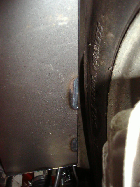

allerdings muß die einbauhöhe nochmal überdacht werden. hier sind auf der schweissstelle schön ein paar punkte zu sehen wo beim einfedern die bremstrommel drangestossen ist. muß das noch ausprobieren was am besten wäre. weiter nach oben ausgerichtet montieren, weiter richtung seitenbacke oder evtl. etwas schräg stellen. bisher erst nur an dem loch der junctionbox festgeschraubt.
interessant auch daß die box an der DL viel mehr platz zur bremstrommel hat als auf der originalen TV. ist der plastifizierte koti der DL eventuell breiter als das metallene original der TV? heute abend mehr, dann mess ich da ein bisserl rum und such mir bessere lösungen.

- die lösung mit der bremstrommel geht am einfachsten wenn man die linksträgerkiste etwas richtung koti kippt. allerdings nicht zu weit, weil sonst steht sie eventuell an der seitenhaube an (zumindest bei special backen). dann ist ausreichend platz zum einfedern.
