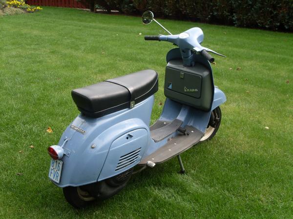

VespaWlade Geschrieben 28. August 2010 Teilen Geschrieben 28. August 2010 (bearbeitet) Servus,das Fach vom Topiceröffner hab ich ihm verkauft.Habe es vor dem Verkauf an eine 81er Secial gehalten, dort passte es perfekt.Auf seinen Bildern sieht es aus, wie wenn es einfach 3-4 cm zu tief hängt. Warscheinlich ist das Fach gebaut um es an der oberen Bohrung zu befestigen. Was spricht dagegen? hab hier im Forum noch en Bild gefunden, so sollte es bei dir auch passen. Das Bild hat Mustermann07 ursprünglich gepostet, ich hoffe das geht so i.O.gruß Wlade Bearbeitet 28. August 2010 von VespaWlade Link zu diesem Kommentar Auf anderen Seiten teilen Mehr Optionen zum Teilen...
Smallframefan Geschrieben 28. August 2010 Autor Teilen Geschrieben 28. August 2010 Die perfekte Postion ist genau dazwischen, werde mir vier Gewindebolzen ins Beinschild schweißen, dann soll´s passen. Link zu diesem Kommentar Auf anderen Seiten teilen Mehr Optionen zum Teilen...
