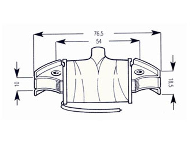

Hi, Danke erstmal für deine Antwort...woran es nun genau liegt weiß ich leider noch nicht. Ja, es ist noch die alte Spule verbaut und die sieht von außen ziemlich dunkelbraun aus.
Zum wechseln benötige ich jedoch erstmal einen Abzieher. Nur welche Größe brauche ich?
Ich gehe erstmal nach dem Ausschlußverfahren durch...Kerzenstecker ist schon neu, dann kommt mal ne neue Kerze rein...wenns das auch nicht ist, muß ich wohl das Polrad mit den Windflügeln entfernen. Dann den Kondensator wechseln...sollte es das dann immer noch nicht sein muß ich halt die Spule wechseln...die sind aber schweine teuer zwischen 75,00 und 130,00 ?.
Kann man da nichts basteln wo die Spule aussenliegend ist?
Bei Simson z.B. habe ich sowas schon gesehen Unterbrecherzündung und aussenliegende Zündspule die kosten nur einen Bruchteil der NSU Spule.
Müsste nur wissen wie ich das klemmen muß dann könnte die alte Zündspule ganz einfach totgelegt werden.
Bei meiner AWO von 1960 war das auch so gebastelt...Ok, die hatte einen Zündmagneten. Der war jedoch nichtmehr magnetisch. Seine Funktion bestand nurnoch darin den Unterbrecher und den Kondensator zu beherbergen. Zündung erfolgte über eine außenliegende Zündspule. Das hat funktioniert.
Aber ich hatte den dann wieder aufmagnetisieren lassen und wieder auf Originalzündung umgestellt.
