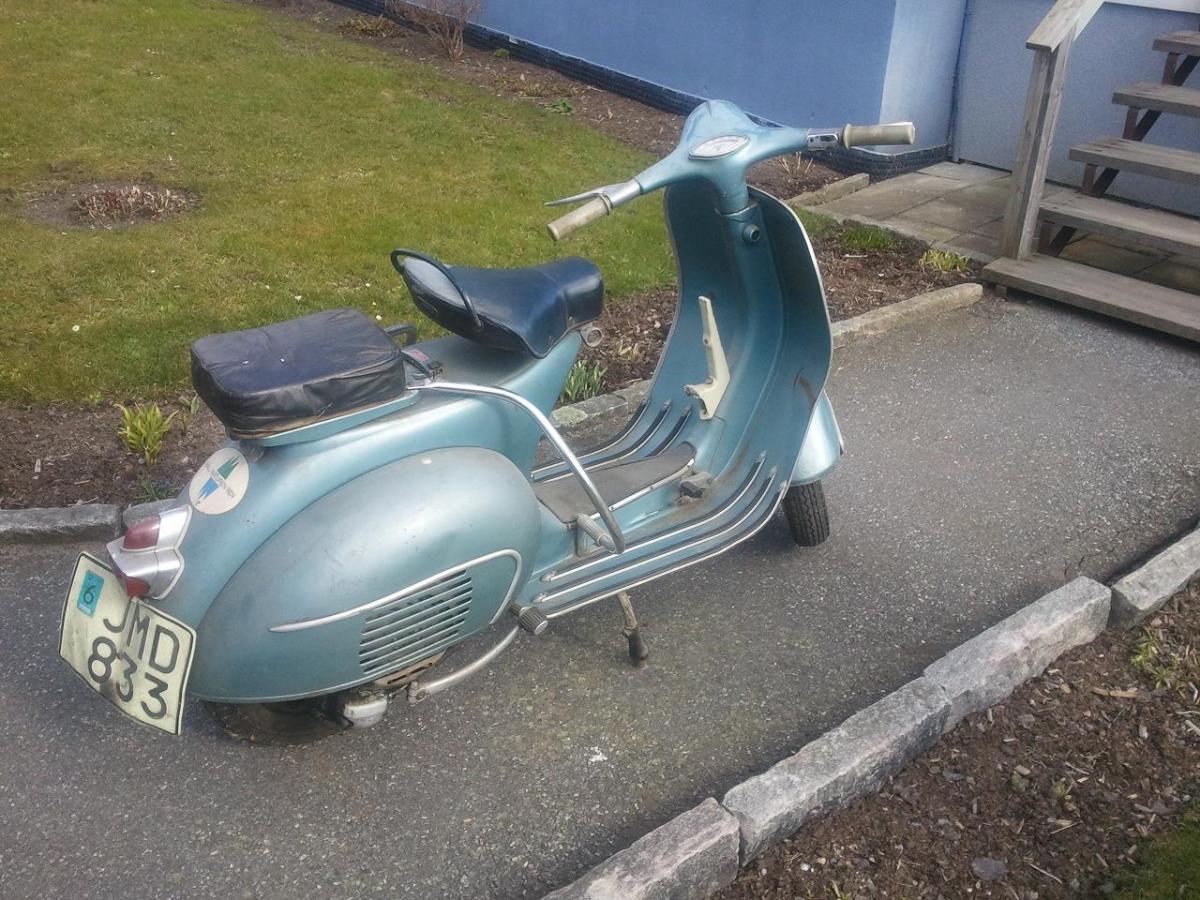

hier ein paar Bilder von meiner VGL .Ist eine Schwedische aus dem Baujahr 1958
Diese ist übrigens ohne Beinschildumrandung.
Die Trittleisten stammen von einem italienischen Händler,
hab aber für die zwei äusseren Trittleisten gefühlt Tage fürs anpassen gebraucht.
Nach einem Jahr Pause hab ich endlich wieder weitergeschraubt und den verloren gegangenen Zündfunken wiedergefunden.
Mal sehn, ob sie jetzt läuft.
Gruß Bernd
