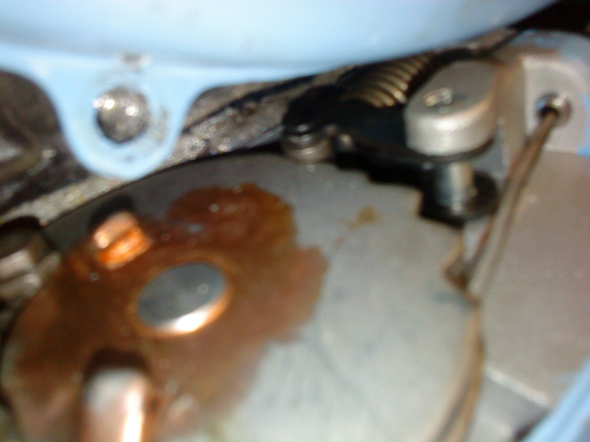

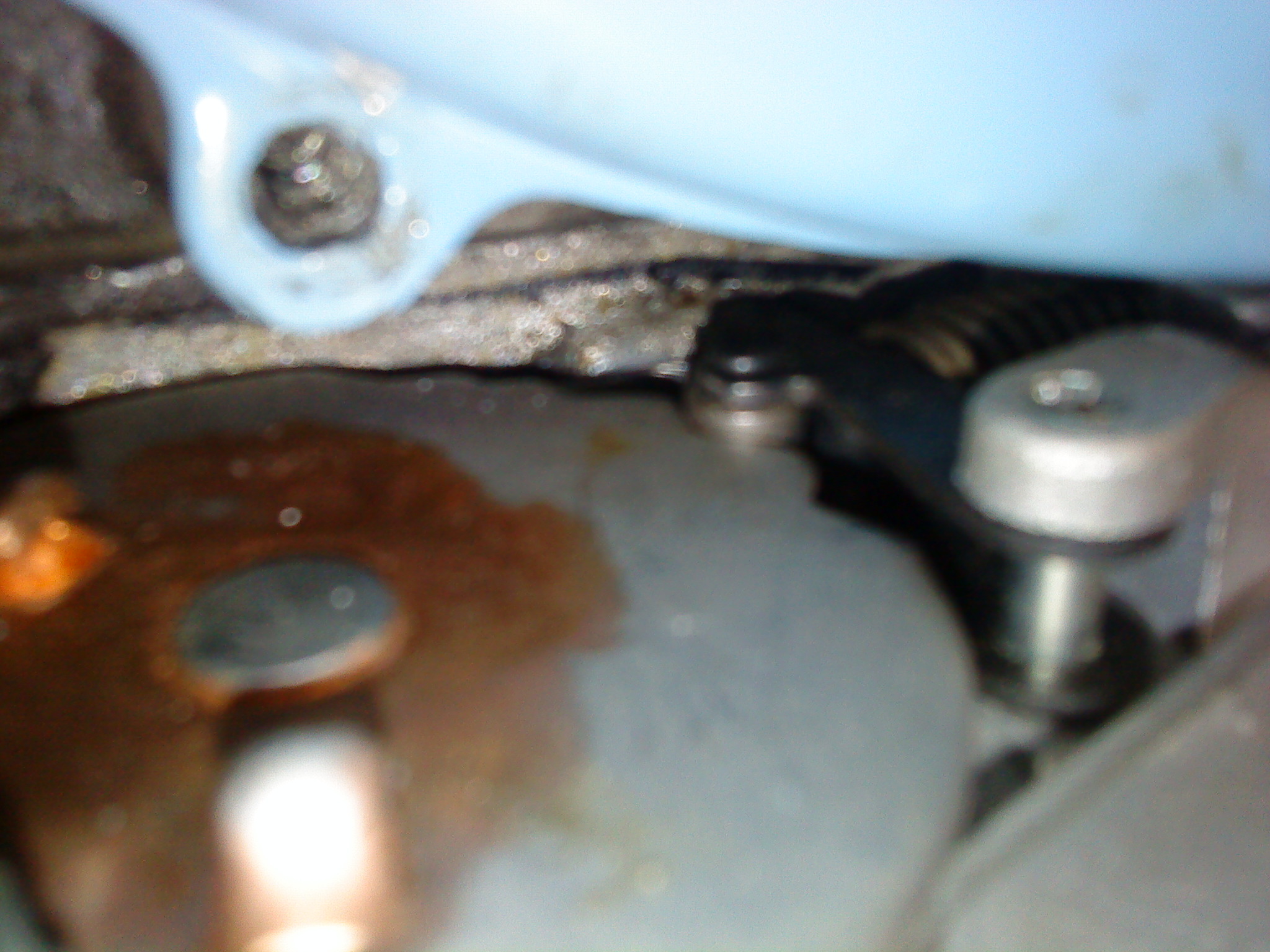

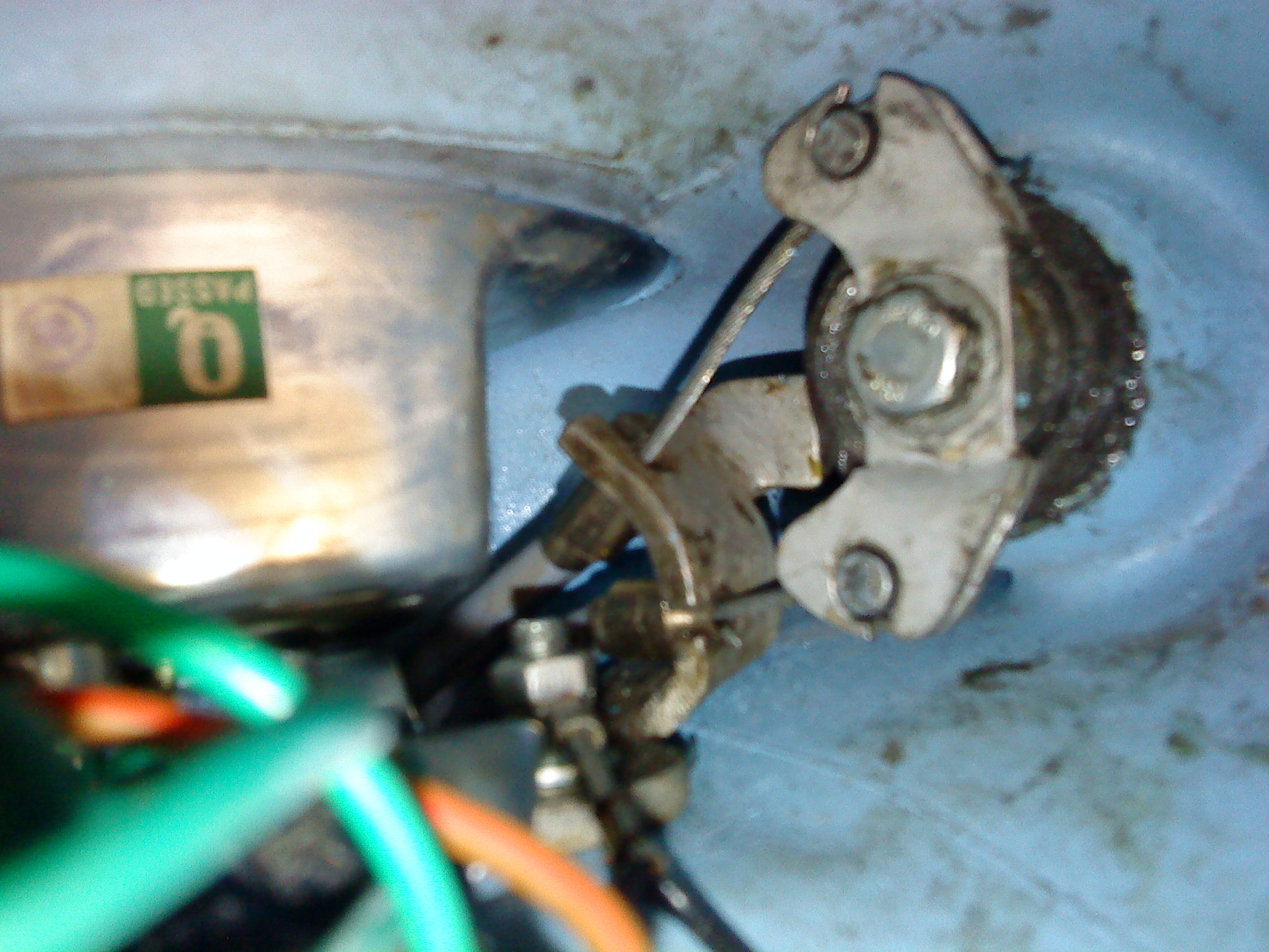

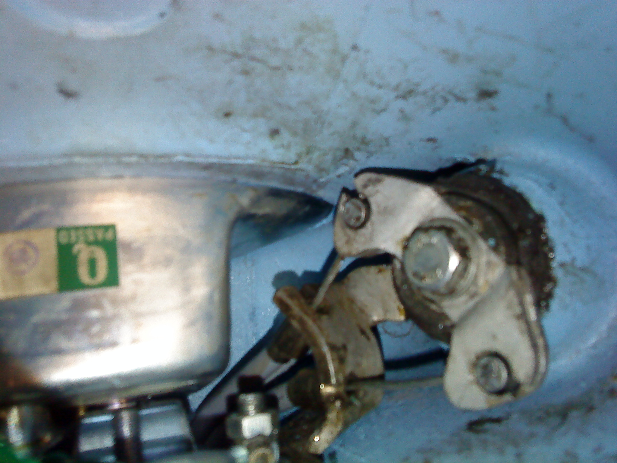

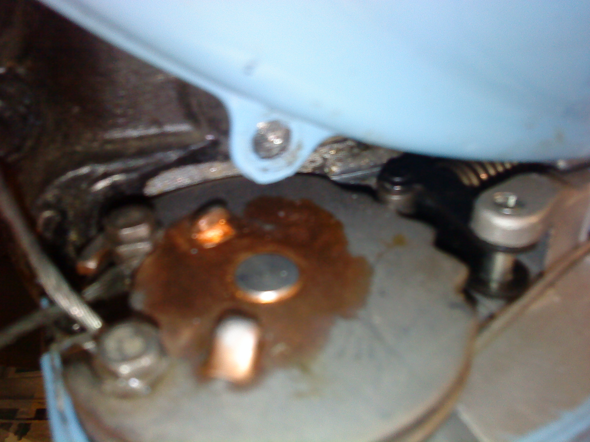

So hier mal Lenker vs. Raste :thumbsdown:
1. Gang
post-23182-085776500 1283272057_thumb.jppost-23182-027477500 1283272109_thumb.jp
Leerlauf
post-23182-034538900 1283272181_thumb.jppost-23182-065227000 1283272254_thumb.jp
2.Gang
post-23182-037330300 1283272317_thumb.jppost-23182-033158000 1283272349_thumb.jp
3.Gang
post-23182-025827500 1283272427_thumb.jppost-23182-043140500 1283272485_thumb.jp
4.Gang
post-23182-027805400 1283272564_thumb.jppost-23182-072619300 1283272592_thumb.jp
da sieht man schön dass der 4. nicht drin ist und oben am Lenker bin ich auch am Anschlag ;-):crybaby: :crybaby:

ansonsten: miss doch mal kurz mit nem messchieber wie lang die wippe ist (außen bis außen) die sieht für mich relativ klein aus. ich hab bei mir eine reprowippe verbaut, die scheint mir ne ecke größer
geht klar :thumbsdown:
und drehen hat echt nix gebracht?
im 4ten sieht das schon fast aus, als würd der nippel im nächsten moment rausrutschen ... da fehlt nicht viel.

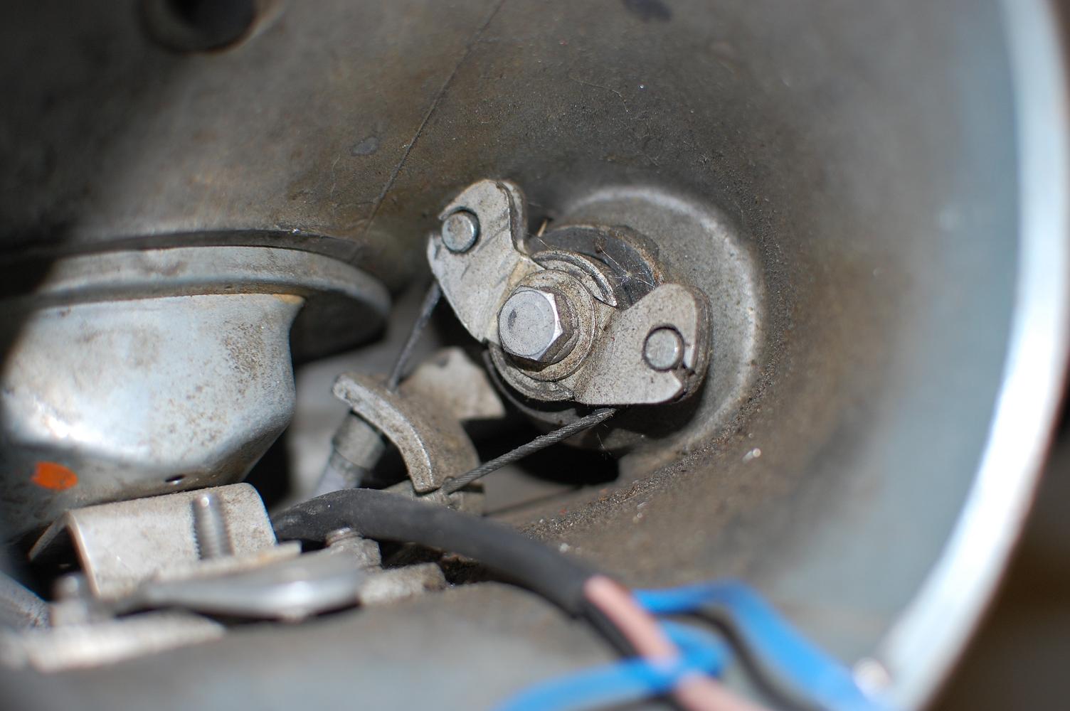

durch einen seltsamen zufall musste ich heute mal flugs einen neuen
gaszug einhängen und hab dabei mal die kamera in den kopf gehalten :thumbsdown:
gemessen hab ich natürlich nicht, aber es ist die originale 3-zug-wippe
(im leerlauf) :crybaby:
