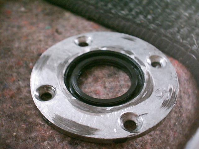

Die Abdeckplatte war ( oder ist jetzt durch das schleifen ) ganz schön krumm! Hab da beim Einbau nicht wirklich gründlich drauf geachtet!
Ein anderer Schrauber aus PB hat das per abdrehen der Platte gelöst! Einfach einen Millimeter runter, bei den Schrauben natürlich auch!, und fertig - nix schliff mehr.
Werde eine neu Platte ordern und hoffe das die nicht auch so krumm ist. Es geht doch nix über die Europäischen Teile.... :-D

Die Geschichte mit den zu dicken Dichtungen habe ich wie beschrieben gelöst, die Platte wurde abgedreht und die Schrauben wurden tiefer gesenkt. Mittlerweile hab ich wohl wieder eine dünnere Dichtung drin, meine Abdeckplatte liegt jetzt tiefer als das Kurbelgehäuse. Wenn jetzt was schleift liegts an der Welle, nicht an der Abdeckplatte.

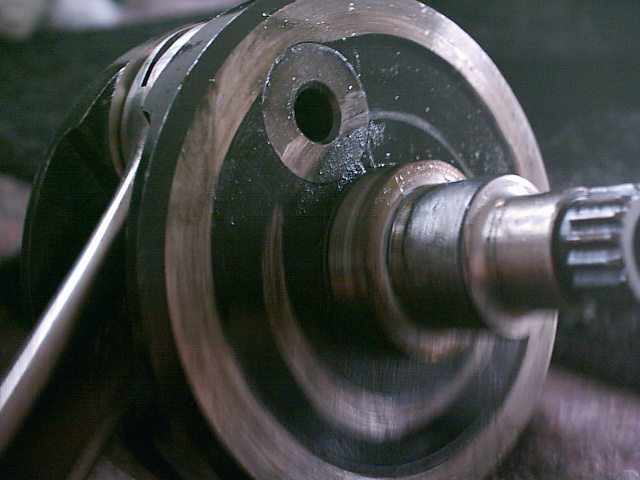

hab anfang des jahres mit ner kundenlammy den gleichen ärger gehabt..
(war n selbsternannter vollauskenner aus ulm dran... :wasntme: -hallo?)
die welle schliff dermassen, das kein standgas unter 3000upm den motor am laufen hielt.
sylvia schickte mir dann ne platte aus alu- noch dicker als die aus stahl.. welche dann flugs mit der flex, fächerscheibe, und senkfräser angeglichen wurde- fertich.
es gibt anscheinend wirklich verschiedene varianten..
