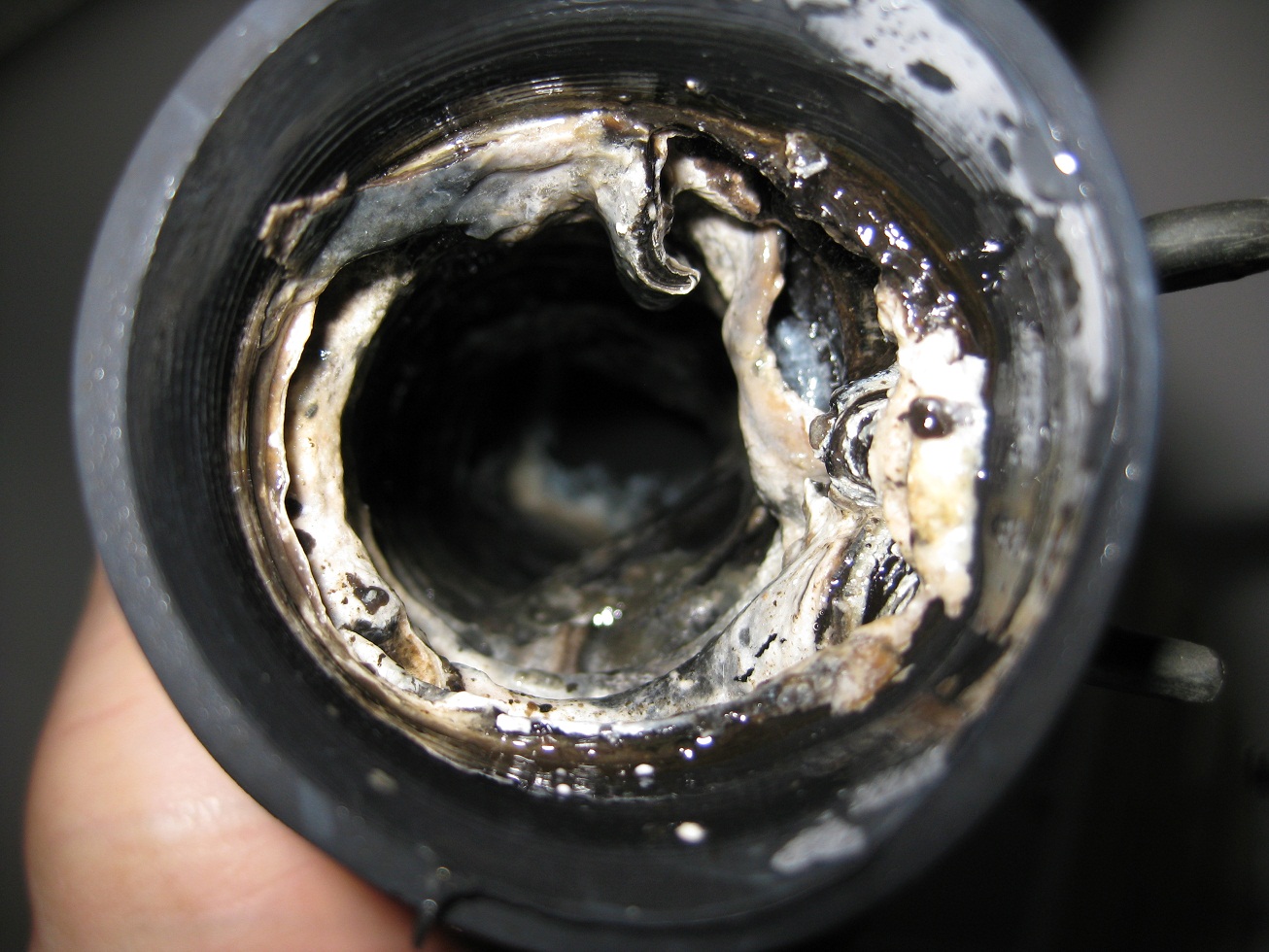

Das ist Schimmel. Hatte unsere Maschine auch gerade halb auseinander. Deckplatte ab und dann kommst du an die Einzelteile gut ran. Spülkasten raus (nicht nur die Schublade)und ordentlich saubermachen. Sprühzeug gegen Schimmel rauf, heiß (!) Wasser nachspülen und das ist Sauber. Unterm Spülkasten ist ein Schlauch der führt das Waschmittel mit dem Wasser zusammen in die Trommel. Dafür muß nur der gesamte Kasten raus. Da sitzt es dann richtig drin. Ist echt nicht lecker aber einfach zu machen.
