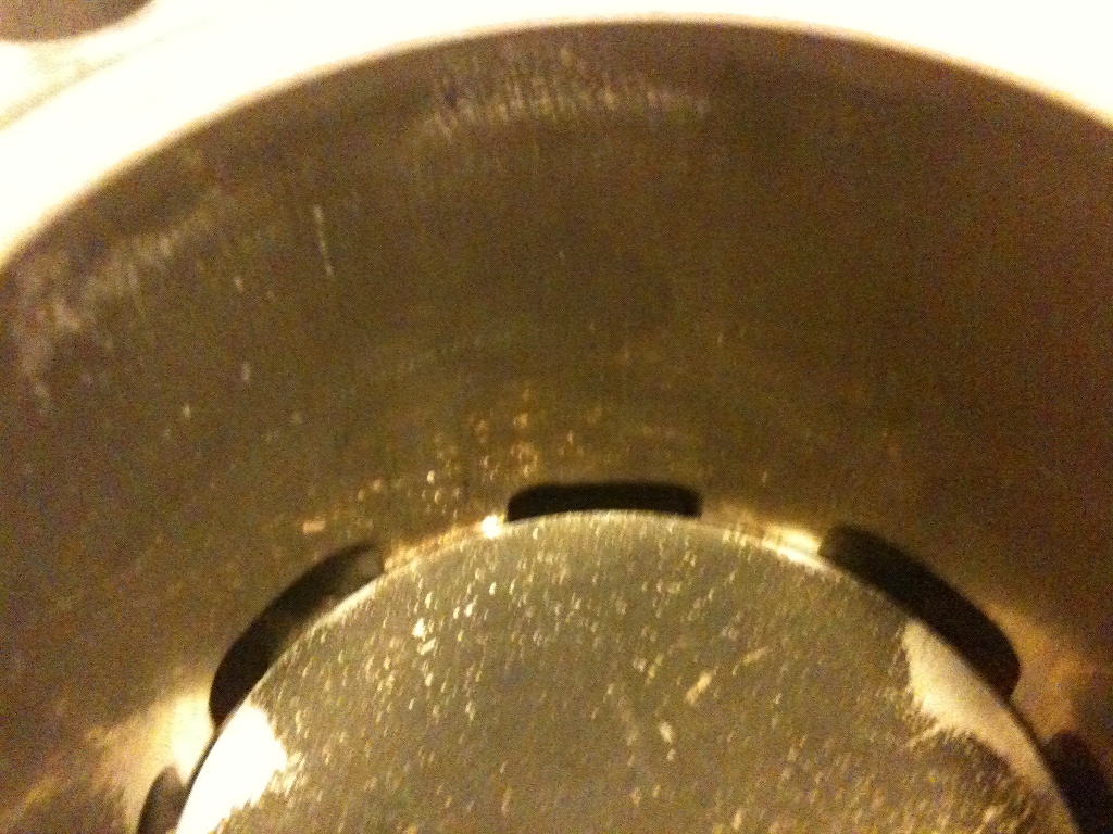

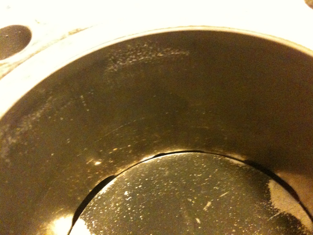

so zylinder ( Malossi ) ist angekommen sieht eigentlich gut aus ringe werde ich tauschen...
soll ich den zylinder auser am auslass auch überarbeiten .hat jemand ne gute beschreibung .. hier im forum sind leider keine bilder vorhanden
