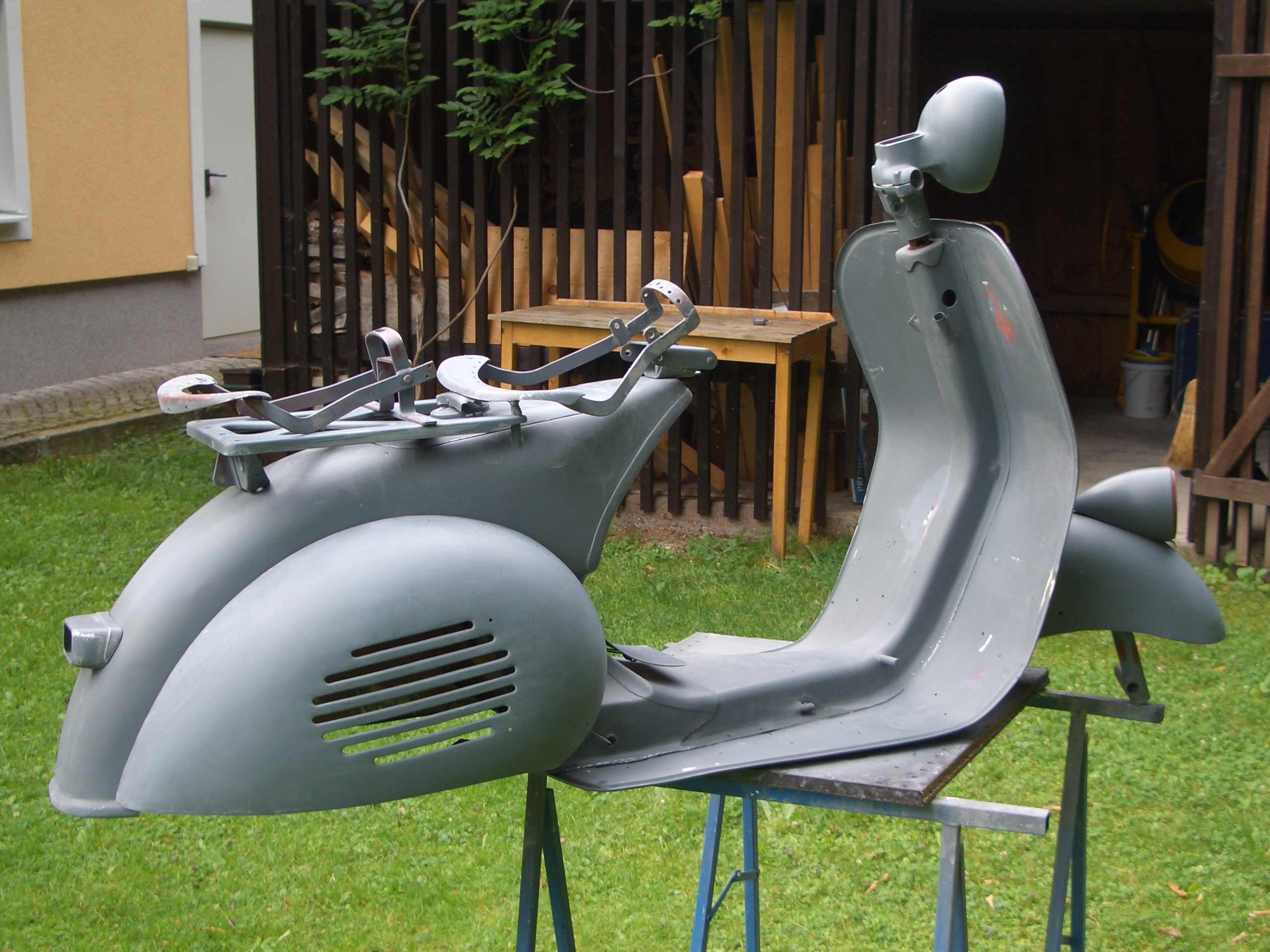

Ja da war noch einiges zu machen, da geb ich dir recht. Aber nix grobes mehr. Zum Schluss wurde alles auch noch mit einem 1000er Korn geschliffen. Metalic Lacke sind da etwas anspruchsvoller hab ich mir sagen lassen. Den Schweißverzug am Trittbrett und diverse Schweißpunkte hab ich aber nicht gespachtelt. Mit montierten Trittleisten sieht man das nicht und mir ist wichtig, das nur soviel Spachtelmasse wie unbedingt notwendig drauf ist. Den Unterschied zu anderen Lackierungen hab ich schon beim Bohren diverser Löcher festgestellt. Hatte Roller wo nicht selten der Kitt um ein vielfaches stärker war als das Blech. So weiß man halt genau was man hat bzw. was man nicht hat.
Und was unter dem Lack ist sagt dir ja keiner.
Da sie morgen den finalen Anstrich bekommt hab ich heute schon mal den Farbton ausprobiert. Eigentlich gar nicht meins diese Farbe. Im Vergleich zu dem schönen grün der Hoffmann HA :wacko:
Vielleicht kann ich ja auch ein paar Bilder vom Lackieren machen. Denk jetzt ist sie relativ schnell fertig. Nur der Tacho fehlt mir leider noch, da find ich leider nix. Bin auf der Suche nach den weggerosteten Teilen oder überhaupt nach einem kompletten Tacho. Den Rest hab ich schon sauber aufgearbeitet, der schaut nicht mehr so aus wie auf dem Foto :laugh:

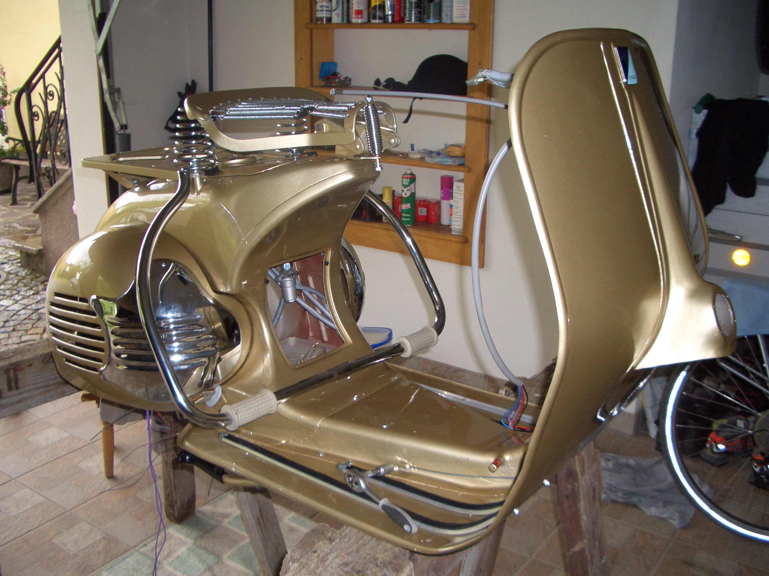

Die Königin erstrahlt im neuen Lackkleid. Hier die ersten Fotos vom Lackieren und nach dem ersten Anstrich mit Decklack. Klarlack ist natürlich auch schon drauf, aber Fotos gibt´s noch keine.
Echt geil wenn man dann das Ergebnis seiner Vorarbeit sieht! Bewundere echt den Lackierer wie der die Lackierpistole führt, bis dahin wirds noch ein langer Weg bei mir :laugh: Aber eine Lackierkabine kommt mir ins Haus das weiß ich und dann heisst üben üben üben....
Ab morgen wird montiert! :wacko:

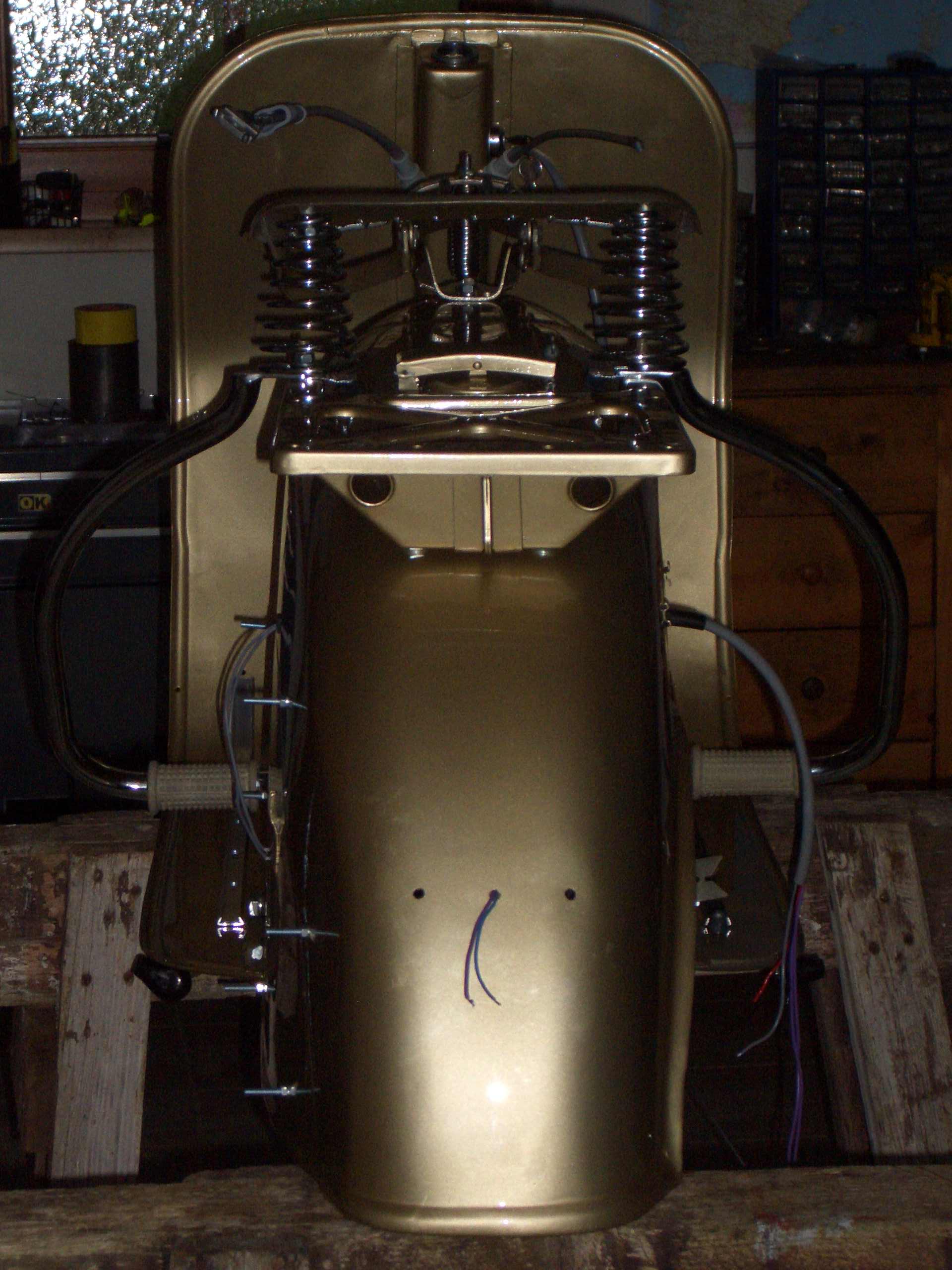

Genug für heute! Bowdenzüge und Elektrik sind schon mal drinnen, Motoraufhängung, Trittleisten, Sattel, Gepäckträger, Tank, Sturzbügel und Ständer sind montiert. Die Gabel konnte ich leider noch nicht zusammenbauen, da ich draufgekommen bin, dass ich die Achslager leider schon bei meiner Super Sport verbaut habe :wacko:
Backen sind nur mal probehalber draufgekommen. Auf eigene Beine wird sie erst nächste Woche kommen, da die Felgen nochmal nachlackiert werden müssen.

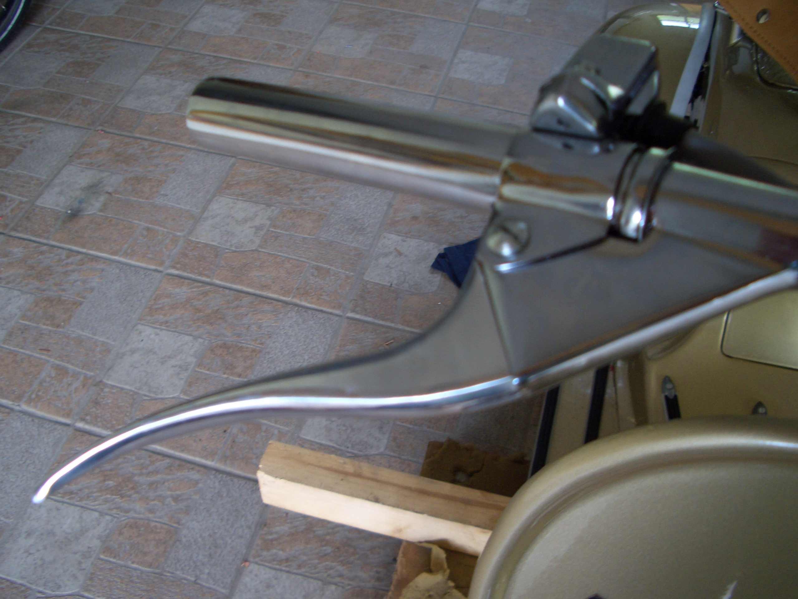

Heute wurde sie fertig verkabelt, die Hebel poliert und die erste Satteldecke montiert.
Morgen besorg ich mir noch ein Kupplungsseil und dann kann ich die erste Ausfahrt machen.
Bis auf paar Kleinigkeiten ist der Roller fertig. Achja die Hoffmann-Griffe fehlen noch!
Hoffe Gatti und Frank lassen mich nicht mehr zulange warten :wacko:

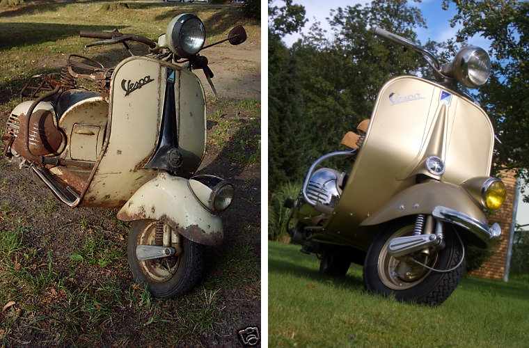

So Leute, alles hat ein Ende und so auch dieses Restaurationstopic. Der Roller läuft super und ich hab schon einige Runden damit gedreht. Ich muss sagen, im Vergleich zu den HA Modellen ist die Königin schon ein deutlicher Fortschritt.
Zum Abschluss gibt´s nochmal ein paar schöne Fotos die den direkten Vergleich vor und nach der Restauration zeigen.
Ich hoffe euch hat´s gefallen und an dieser Stelle nochmal danke für eure Mithilfe :wacko:
