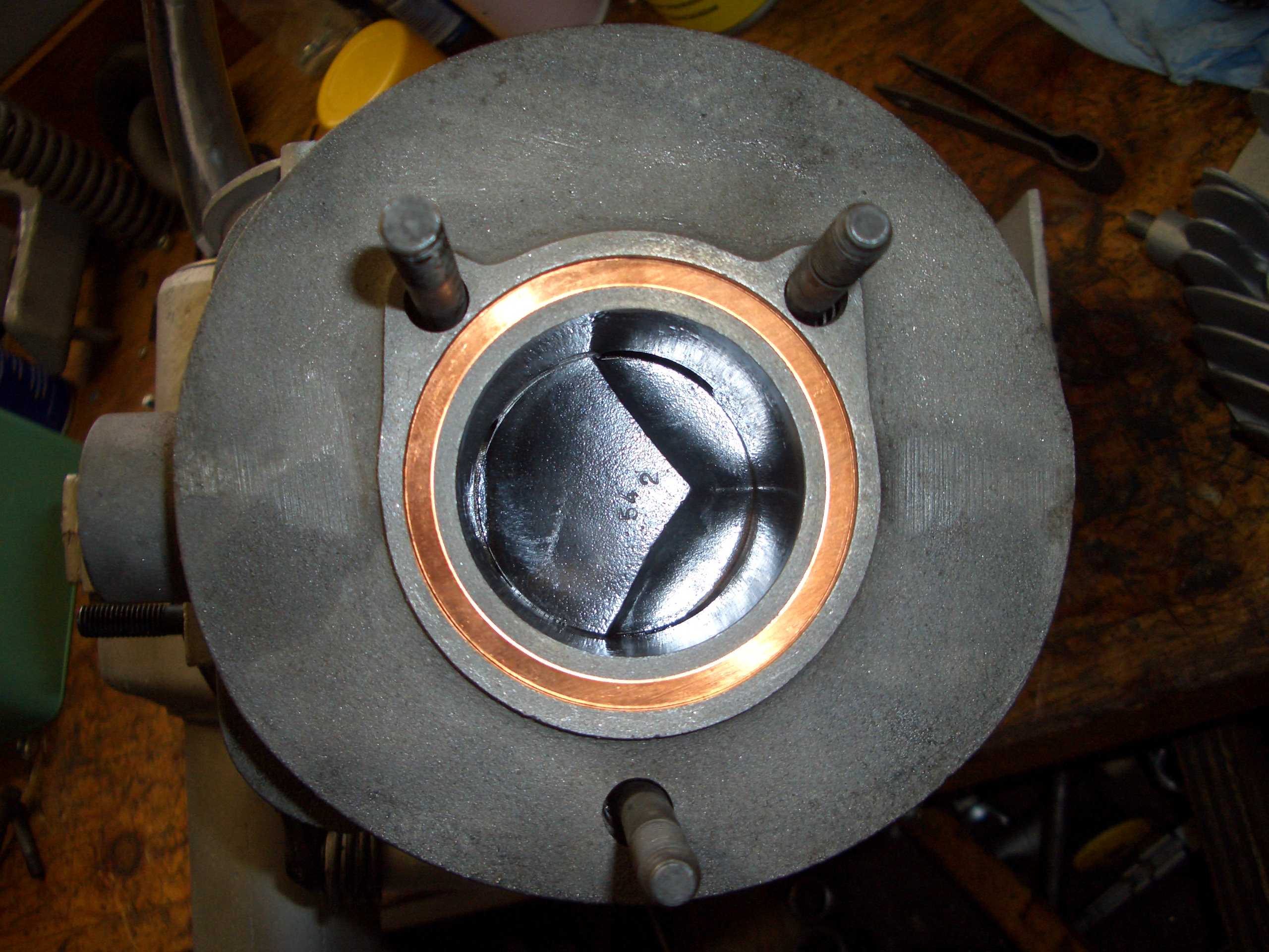

Motor ist nun mit der richtigen Kurbelwelle zusammengebaut. Also aufgepasst, VM Kurbelwelle ist nicht gleich VM Kurbelwelle :thumbsdown: Die jetzt verbaut ist sieht auch auf den ersten Blick qualitativ besser aus. Die Wangen sind geschliffen, nicht hartgedreht und die die Schmiernut im kleinen Pleuelauge ist auch deutlich besser gefertigt. Beim SIP bekommt man die verschiedenen Wellenausführungen, ansonsten habe ich sie bei keinem Händler entdeckt. Da ich den Block ja nochmal auseinandernehmen musste habe ich bei der Gelegenheit auch gleich die blauen Corteco Wellendichtringe verbaut. Kann ich nur jedem empfehlen auf diese zurückzugreifen. Die schlüpfen ganz geschmeidig über die Welle. Bei den anderen musste ich Lager und Simmerring vorher auf die Kurbelwelle aufziehen und dann im Gehäuse einpressen, anders wär es gar nicht möglich gewesen ohne die Dichtlippen nach aussen umzustülpen und den Federring abzustreifen. Nächste Woche bekomm ich den Zylinder vom Honen zurück, dann ist der Motor komplett. Hoffe mein Lackierer lässt mich jetzt nicht mehr all zulange warten. Jetzt fehlt nämlich nur mehr die Montage...
post-33814-016851700 1297593972_thumb.jp
post-33814-023630700 1297593999_thumb.jp
post-33814-046582300 1297594021_thumb.jp
Welche Art von Dichtung ist denn das? Sieht irgendwie nicht nach einer standard Papierdichtung aus. Wenn dein Lackierer nun in die Pötte kommt wird sie ja rechtzeitig zur Saison fertig :).
Ist eine ganz normale Papierdichtung, nichts besonderes. Also er hat sie mir für Februar versprochen. Daher gehe ich davon aus, dass sie die ersten Frühlingstage wieder auf eigenen Beinen steht.

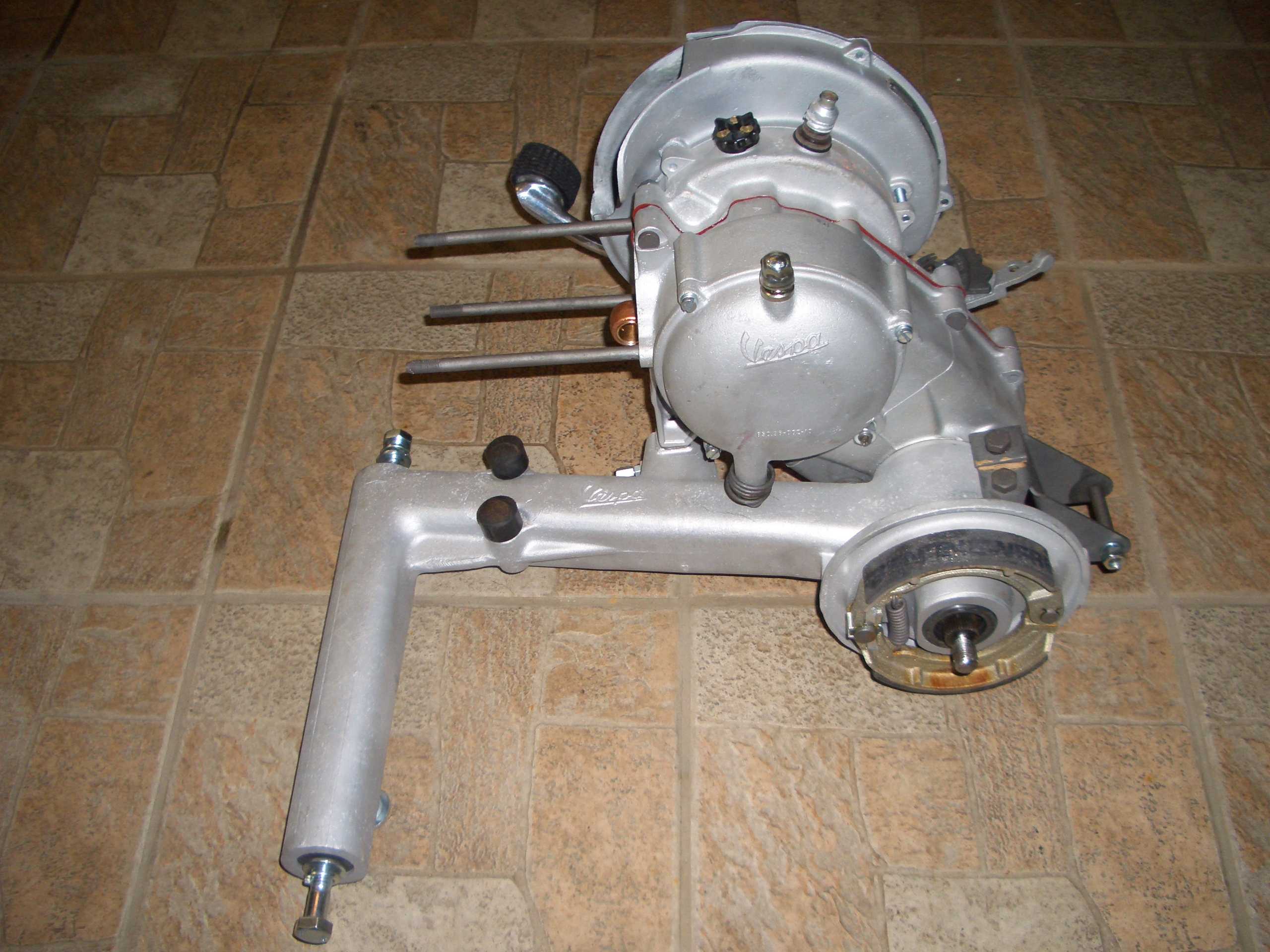

Der Motor ist fertig! :crybaby:
Die Schaltraste muss ich noch komplettieren, aber das kann ich erst wenn ich den Bolzen vom galvanisieren zurück bekomme. Ebenso das Hitzeschutzblech beim Ansaugkrümmer.
Schade um die schöne Patina :thumbsdown: War echt höchste Zeit, dass sich wer annimmt um das gute Stück.
