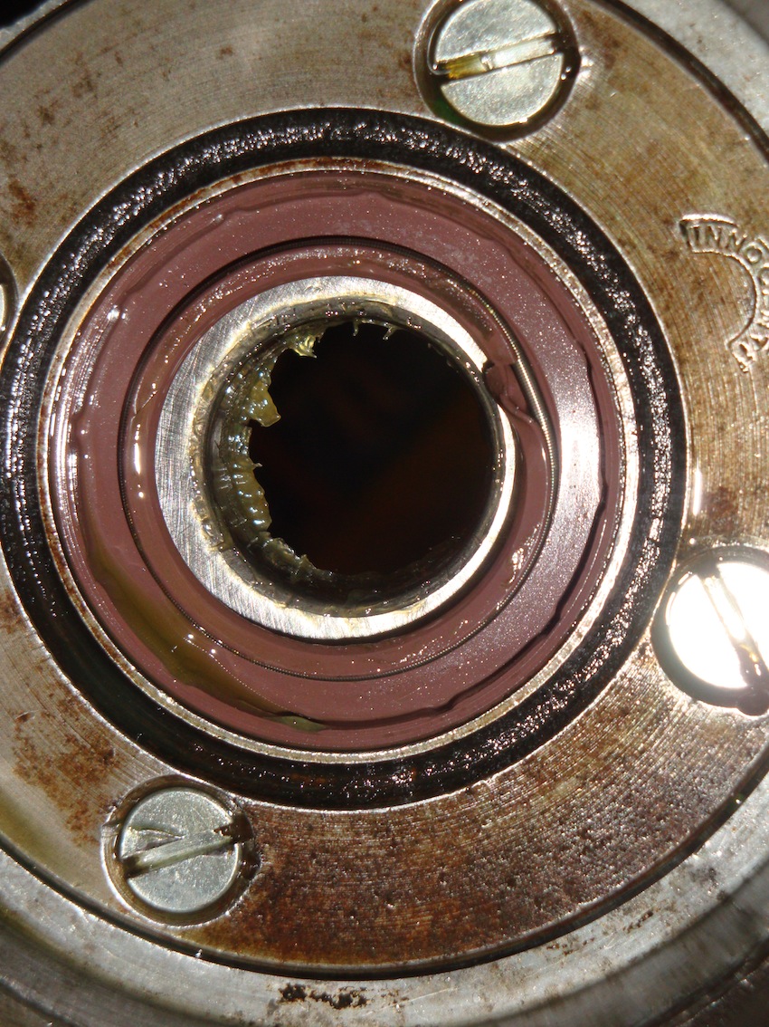

jetzt ist alles neu und sehr vorsichtig eingebaut worden. Aber die sch***** qualmt wieder. Das kann doch eigentlich nicht sein, oder? Wenn 3* der Simmerring getauscht wird und dann noch von unterschiedlichen Personen, dann kann das Problem doch eigentlich nicht mehr am SiRi liegen, oder???
@gonzo: Kurbelwelle ist neu, sollte also eigentlich nicht verdreht sein...
@mtv96: Nein, ist nur im Stand gelaufen, das wollte ich dann doch nicht riskieren...Die hinterlässt solche Öllachen hinter sich...
@Kai: Nö, ich bin zwar kein Mechaniker, aber meine Physikkentnisse sollten eigentlich so gut sein, dass ich den WeDi richtig rum einbauen kann. Also so, dass man die Dichtlippen in eingebautem Zustand sehen kann
@all: Dankeschön schonmal für eure Bemühungen! :thumbsdown:

Eigentlich war der vor dem Einbau recht trocken und sauber.
Bearbeitet von Lambrettamax
Ohne Zweifel ist er richtig rum drinnen.
Gegenüber vom "Schnitt" (bei 9:30 Uhr) ist auch noch eine scharfkantige Kerbe zu sehen. Ich würde sagen, die Lippe war auf knapp 180° (also fast die halbe Lippe) beim Welleneinbau umgeklappt und ist auch so gelaufen. :thumbsdown:

Wieso ist da überall Lagerfett zu sehen?
P.S.2:
Die vier Senkkopfschrauben der Lagerabdeckplatte sehen aus, wie aus dem Baumarkt. Nicht mal der Span von der abgerutschten Schraubendreherklinge (unten links) wurde entfernt. Tztztz. :crybaby:
