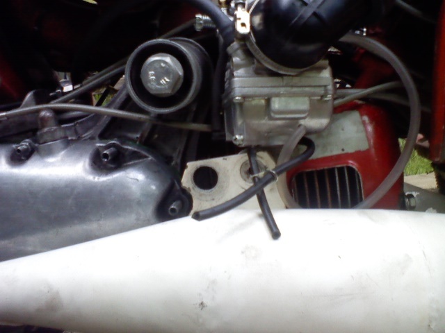

Tach-
schnippel grade eine Auspuffhalterung, weil da:
post-23484-0-58906000-1337276564_thumb.j
alles an Standardzeug nur Luft zum Bolzenbefestigen zu bieten hat.
Samma, kann das sein, dass der Auspuffflansch verkhairtherum angaybaut wurde?
Öse für Feder ist Kettenseitig.
hatte den Taffspeed schonmal unterm selben Cylander. bloß nicht 3mm unterlegt...was ne Wurst.
Biddebidde schnell her mit top Antworten, hätte ernsthaft Lust, mir die Halterschneiderei zu schenken und lieber aus der Nachbarkatze ne neue Flanschdichtung zu frickeln...
so gekauft.
gefält aber grade von der Position gar nicht...
Also ma Budder bei die Fische, bitte.
Ich guck derweil mal, ob ich noch ne Dichtung hab, dann dreh ich den Flansch.
Kann ja wohl nicht sein.

Tach-
sind deine silentblocks noch frisch?
Willst du jetzt nur wissen wie herum der Flansch montiert werden muss?
ist wohl doch egal, hab mir das erste mal im Leben sowas aus der Nähe angeguckt- werde mich seinerzeit wohl für die auslassgünstigste Variante entschieden haben...
der Inder rechts ist ca. `n Jahr drin, der linke Clauss hat evtl. etwas Luft, kann aber nixgroßes sein.
Tickt da beim Einfedern nicht die Wanne der Gasfabrik an?
Wanne steht auf Nylons.
nee- ich mein nicht H!
Also die Vergaserwanne tickert dezent an der vorderen PTFE Scheibe, die ragt etwas über den Halter.
Will ich mal für unbedenklich halten. Wollte heute Will morgen auf``n Run und da brauch ich auf`m Weg`n freien Kopf um
zu merken, wie das neue Strobomirakel sich in der echten Realität manifestiert.
