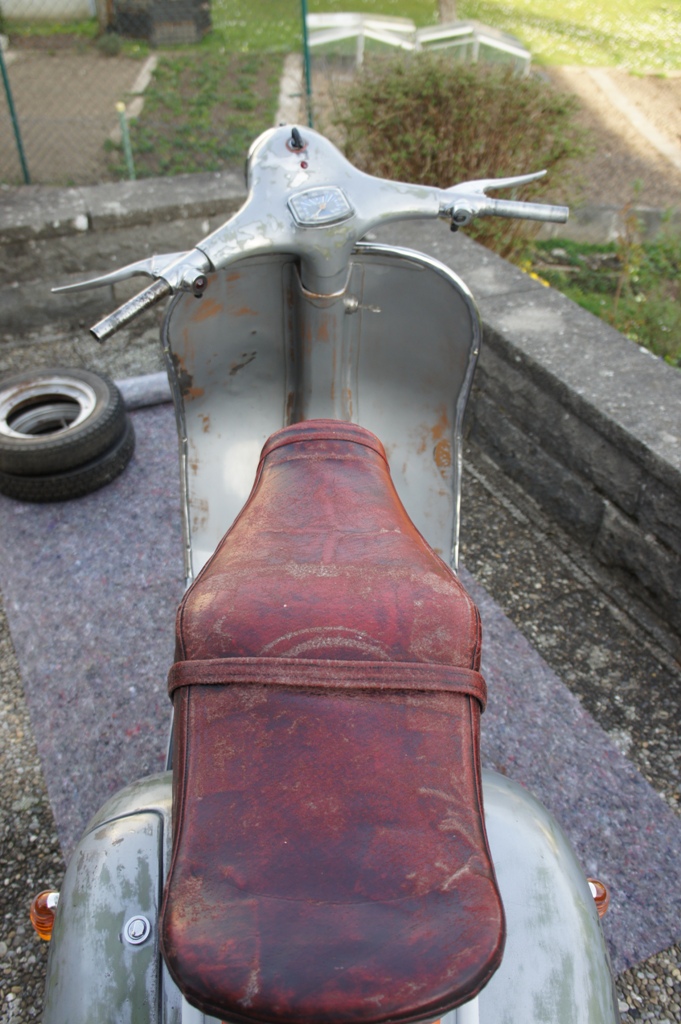

Das schöne Wetter genutzt und ein bißchen weitergekommen. Sie steht endlich wieder auf eigenen Beinen :wacko:

Der Tank ist noch orange und scheint noch ein bißchen raus. Hier werde ich mal sehen, was noch an Silber drunter ist.
Bis ich keine passenden Backenzierleisten gefunden haben, bleiben die erst mal weg. Die schönen Hella-Blinker waren so montiert.

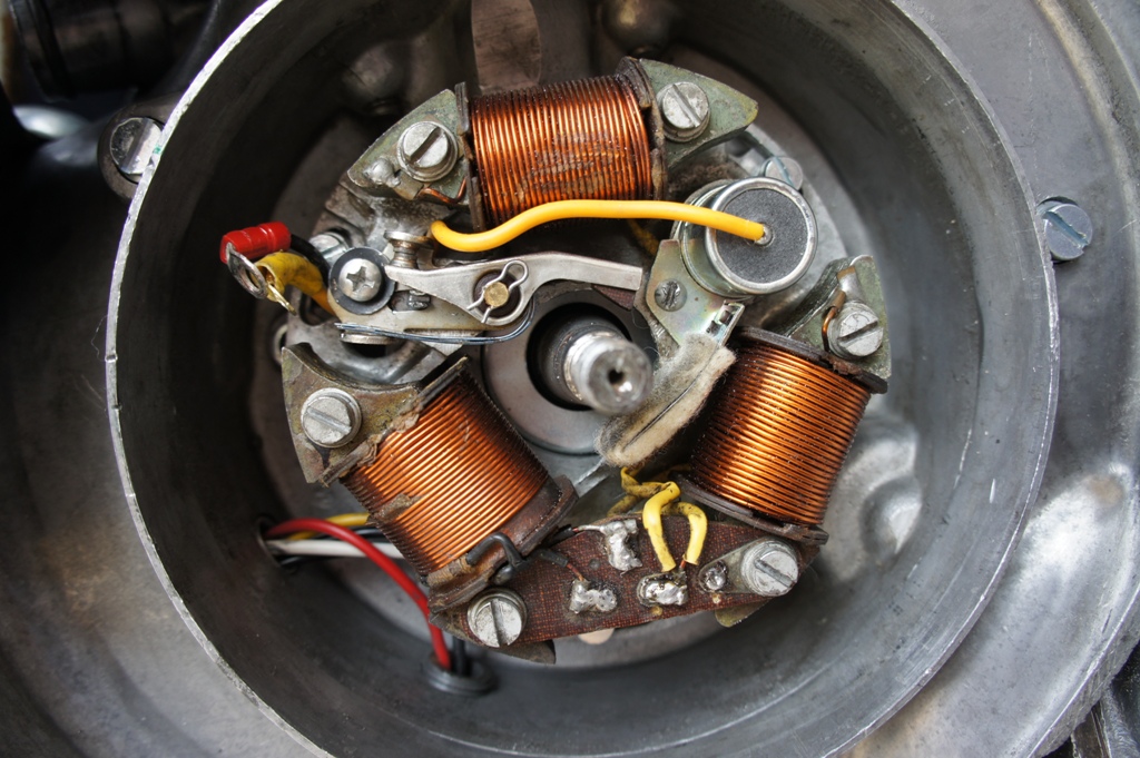

So, alles fertig zusammen. Benzinhahn ist dicht und funktioniert. Die Batterie ist aufgeladen, Schaltplan durchgemessen und geprüft, alles soweit in Ordnung.
Jetzt habe ich aber keinen Zündfunken. Den Test mit der kleinen Birne für die Überprüfung des Zündzeitpunktes habe ich gemacht, nur leider geht die Birne gar nicht aus, wenn man das Polrad dreht.
Bin jetzt langsam mit meinem Latein am Ende. Kann mir einer zur Sicherheit nochmal sagen, wie der Unterbrecher angeschlossen wird? Den auf dem Bild habe ich:
Danke!
Marc
Das mit dem Unterbrecher habe ich jetzt verstanden. Hier ist alles richtig gewesen.
Jetzt habe ich aber wohl ein Problem mit der Zündspule. Welchen Durchgangswiderstand darf die haben? Sollte ja recht niedrig sein (0,8 bis 1,5 Ohm), nicht aber Null oder unendlich.
Danke,
Marc
ich hatte mal ein ähnliches Problem - und zwar ist bei mir bei der Zündpule der Kupferdraht gebrochen gewesen - und zwar ganz nah an der Stelle, wo der Draht die Spule verlässt.
Das war so blöd gebrochen, dass ich einmal einen Funken hatte, und dann urplötzlich der Zündfunke weg war.... Hab ganz schön lange gebraucht, um das Problem zu finden.
Schau dir also die Spule ganz genau an.....

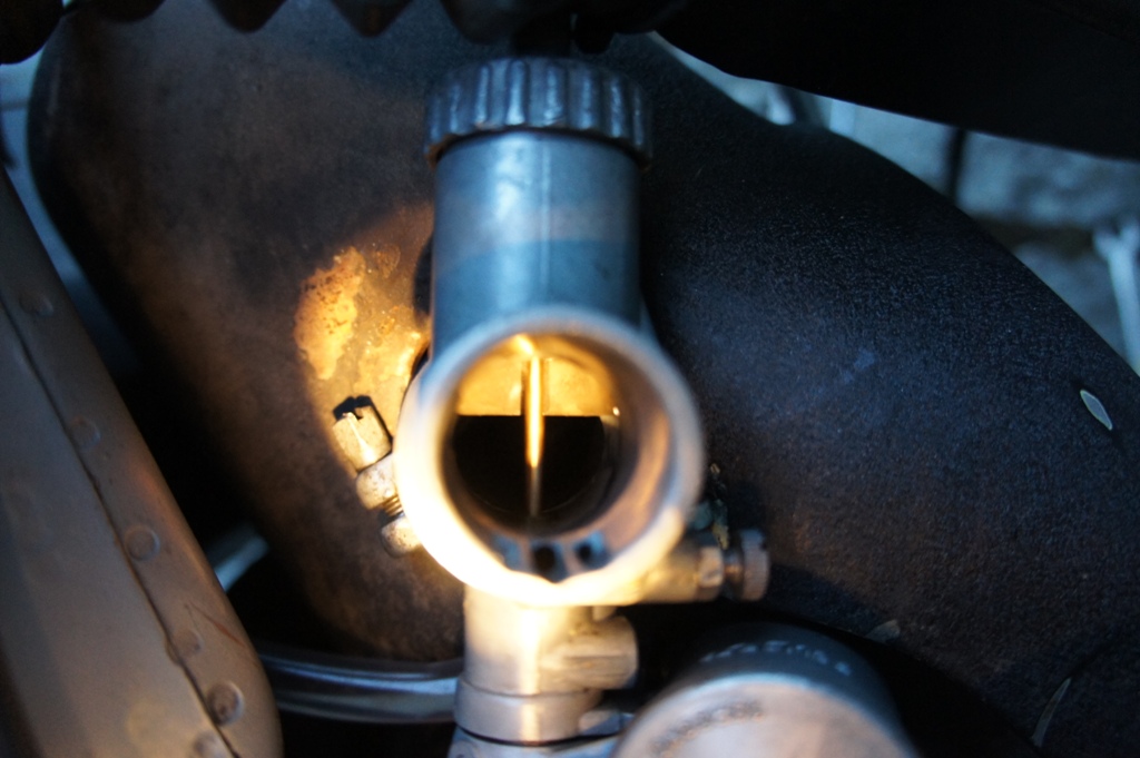

Die Schwimmernadel und der Sitz, sowie die neue Schiebernadel sind heute noch angekommen.
Die Feder für den Gaszug hae ich auch mal mitgewechselt, da die alte ein bißchen krumm und verbogen war. Jetzt ist mir aufgefallen, dass der Schieber nicht wirklich ganz zurückgeht (EDIT: aufgeht) (siehe Fotos).
Passt das so? Der Anschlag im Lenker ist noch lange nicht erreicht. Hier fehlt fast ne viertel Umdrehung mit dem Gasgriff. Insgesamt kann man den Griff nicht ganz eine halbe Umdrehung drehen.
EDIT: Der Schieber öffnet nicht vollständig, oder?
Kann es sein, dass die Feder zu lang ist? Ist aber genauso lang, wie die alte, die im Vergaser war. Oder ist der Lenkanschlag verbogen, was aber nicht danach aussieht.
